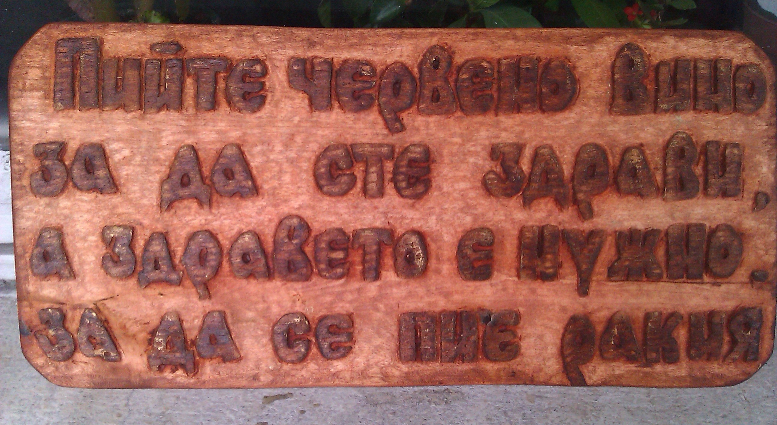

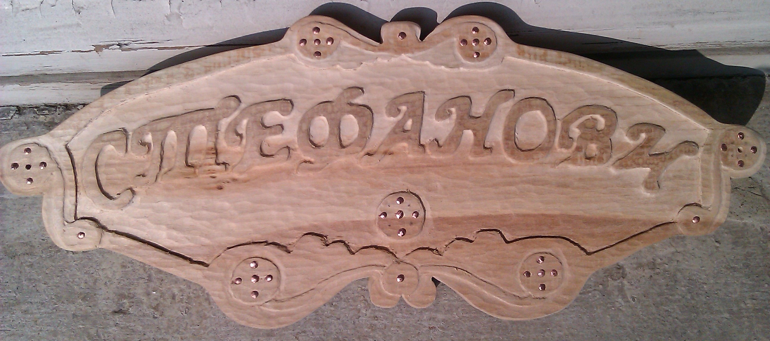

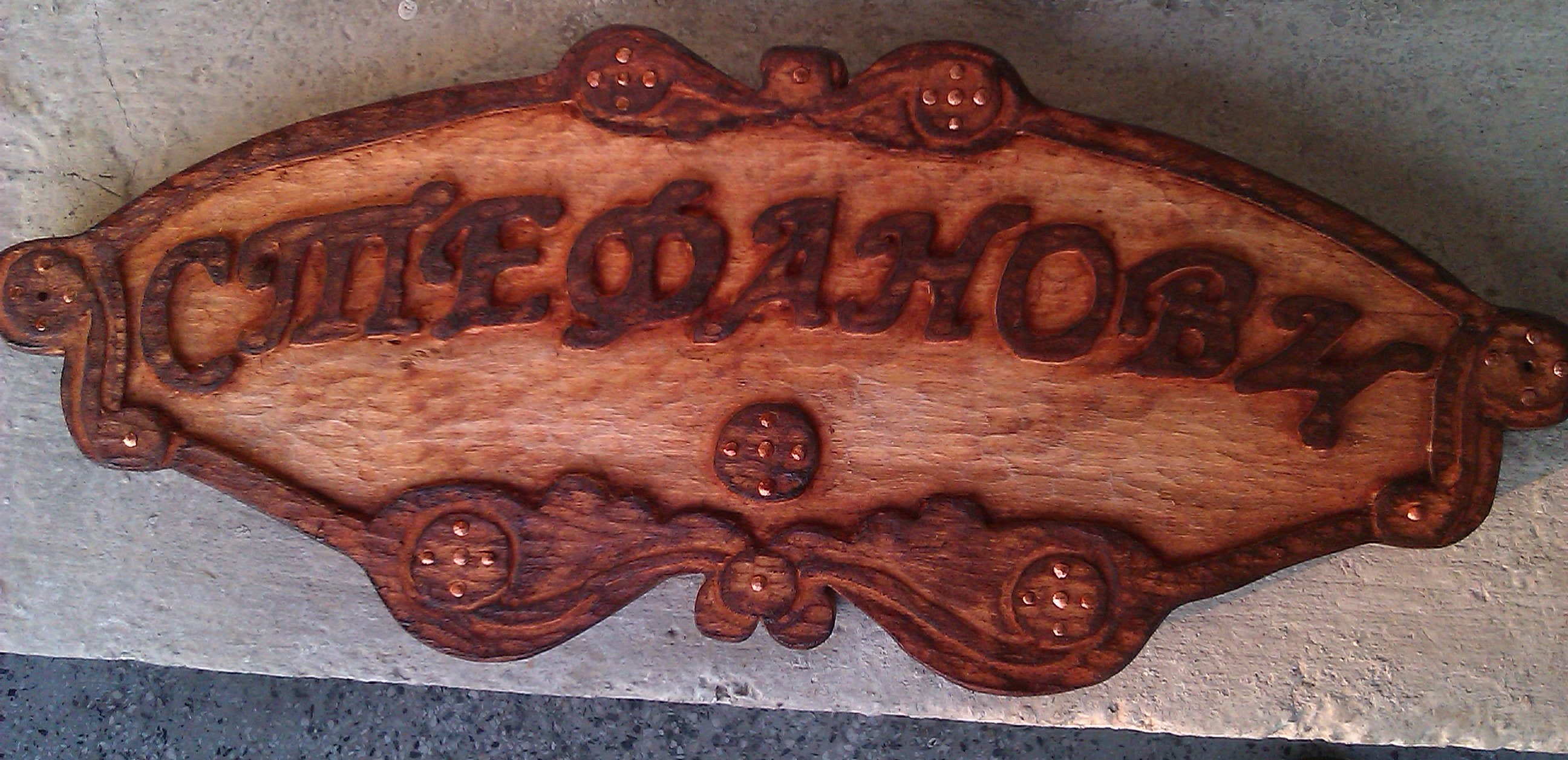

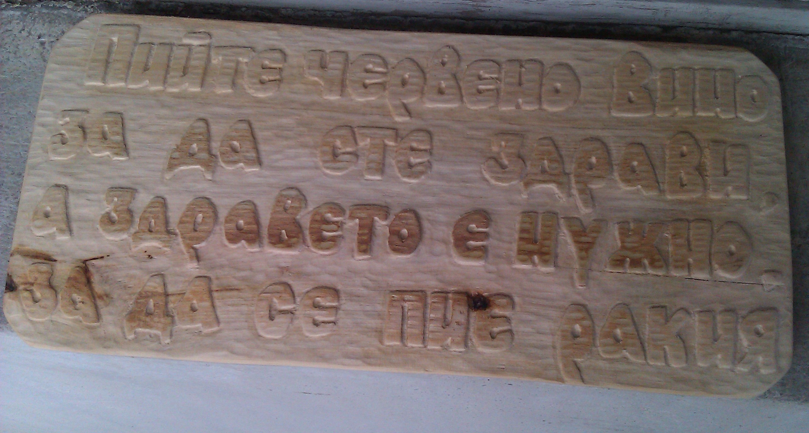

Маслата/мазнините / са съединения на глицерина с мастни киселини. Делят се на два вида съхливи и несъхливи.Съхливите масла се наричат още безири.Безирите се използват за дърво,съхнат.Типичен представител е лененото масло ,познато като ленен безир.Блясъка се прави с восък,който се полира.
Общо взето при скъпите и качествени произведения нещата са две:пропитка със шеллак и полиран восък за блясък.
Сега остава да разбера как да се снабдя с шеллак и восък. :)
Съвет за марка/магазини в София ?
10х!
Ти като художник-дърворезбар,човек на изкуството трябва да пообиколиш магазините ,които продават материали за художници.Шеллака се продава на люспи-червен и бял.На теб по удачен е червения.Люспите се разтварят в син спирт за горене,по-лесно на водна баня.Концентрацията ще си я докараш опитно,но за сравнение 1част люспи към 3 части спирт.Пчелния восък не е такава екзотика и лесно се намира.Стапяш го и него на водна баня докъм 70 гр и с четка го нанасяш.После е полирането като втвърди.

tuborko - специалист
В интернет попаднах на надпис който много ми хареса и реших и аз да си го направя :)
Днес пробвах с бои за състаряване и ефекта беше доста сполучлив...
Послушах съвета на Sharkolia и си поиграх още малко с табелката за врата и ето резултата...
Един въпрос към специалистите във форума:
Все още не съм лакирал табелката...въпроса ми е ако я третирам с восък(разтворен) и след това я лакирам с яхтен лак дали лака ще хване върху восъка или само да я лакирам с лак ???
Sharkolia - специалист
Восък и яхтен лак са несъвместими неща. Смятам ,че тази табелка ще виси на нечия врата или в коридор или навън.Днес имаш страшно голям избор от лакове ,които запечатват великолепно дървото. Аз бих заложил в твоя случай на някъкъв лак. И все пак ако решиш ,че искаш восък ,то прочети линка дето съм пуснал по-горе с кво можеш да месиш восъка и с кои други продукти можеш да имаш по-твърд финиш . Сега на прима виста се сещам ,че Печлният восък ,може да бъде третиран с Карнауба вакса ,която му придава по-висока твърдост и тнт...
Или ленено масло/ленен безир (чудесно изпъква текстурата на дървото от него),няколко ръце ,първата я шлифоваш финно ,другите две ако вземем ,че общо ще имаш три ръце може ,а може и да не шлифоваш зависи от ефекта ,който търсиш и накрая топъл восък (разтопен на водан баня най-добре) мажеш и полираш. Така имаш защита от лененото масло и блясъка на восъка.
Аз обаче ще се повторя :) мисля ,че най-добра работа ще ти съврши някъкъв лак за съжаление немога да ти кажа точно какъв ще е най-добре . Разходи се по магазините ,прочети на кутийките кво пише ,опитай да завържеш непринуден разговор с продавачите ,без да им даваш жокери кво искаш ,щото те имат навика да пробутват всичко ала не и тва което търсиш.
Не един или два пъти ми се е случвало да ме убеждават ,че видиш ли те нямат в момента телевизор ала и радио ще ми свърши същата работа. :)
Успех ,Поздрави и да покажеш снимка на финалния продукт :)
