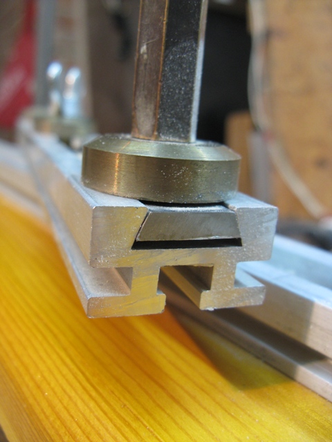

nikolson - майстор
Дали ще се движи гладко? Според мен не.
Между впрочем, http://www.rutlands.co.uk/sp+woodworkin ... k2051pack4 , в момента тече промо с 15% отстъпка. Това е около 15 лева/л.м.

  • питах за лястовичата опашка по скоро да да не би да не става, поради някаква причина, за която не съм се сетил. и най вече защото го имам профила. плъзгащия трапец е от неръждавейка и няма проблем с плъзгането. от доста време го ползвам на едно приспособление
