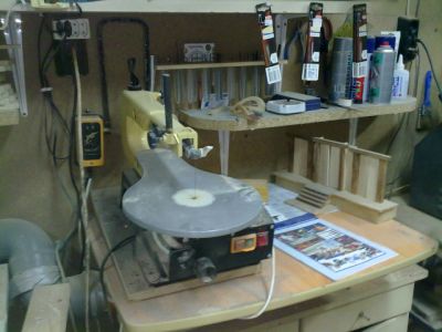

аз ползвам копирен трион deco402 и той е 90 вата
но ми върши чудесна работа.
а цената му е 400лв в ташев галвинг
на този от лидл ако плота и раменете са отливки може да се разчита
при тези триони не е проблем мощноста на двигателчето а здравината
на триончетата,за съжаление много трудно се намират качествени триончета

Триончето и в двата края ли е хванато ? В смисъл, как се изрязват затворени прорези ?
(предполагам се прави разпробива дупка с дрелка първо)
Колко дебели дъсчици могат да се изрязват с такова трионче ?

на моя копирен трион съм рязал 50мм.трупчета
бавничко но става
с подходящо трионче (големината на зъбите) без проблем
си режа 25-30мм летви
за затворен контур първо се пробива с бургийка,промушва се триончето
и режеш,нищо слжно
