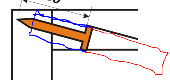

Отдавна не бях срещал тая тема. Като невиждал си взех няколко хиляди видии с плоска глава и дължина 32 мм (от тези като картонаджийските копчета). Оказа се лоша покупка. Диаметъра на главата на видията е 11-12 мм, а на двустъпалното свредло (купих си и такова) - 9 мм. Тоест - тия видии не стават. Отделно от това са с PH2, а дотогава си купувах само PZ. Тия на "Марина" имам смътни спомени за някаква невероятна цена, все едно, че са от злато... Съмнява ме че ще командировам синковеца един ден с една дрелка и на шмиргела да намали главата на сегашните видии...

Вместо степенчато свредло, ползваш цилиндрично. И просто набиваш дибли с лепило. Остатъкът се изрязва с триона.

Бе степенчато свредло няма как да станат нещата. Трябва си и отвор през който да мине винта и отвор в кохто да стои главата.
То стана на въпрос към сглобката да се ползват и дибли в класическия им вариант за използване. А диблите за затвяряне и маскиране от отзад са съвсем друга бира.

Lov е прав. Тия дибли са само за маскиране на дупката. Ако ще свързват двата детайла с дибли, няма смисъл да са кривите дупките. Аз и сега ги комбинирам. С диблите си осигурявам да не се разместят детайлите при стягането. Мажа с лепило, стягам със стегите и навивам видиите през кривите дупки. От година някъде след голямото свредло фи8 разпробивам и с фи 4 стягания детайл (преди монтажа естествено), но преди и без тези фи4 пак си ставаше сглобката. С две думи видиите ми освобождават стегите, за да мога да залепям следващите детайли. Но основната здравина в сглобката е от лепилото.

Тоя тип сглобка (с кривите дупки и видиите) постига стягане на двата детайла докато стегне лепилото. А диблата не може да стяга. И за разпробиването не съм съгласен. Предпочитам да разпробия перпендикулярно 2 отделни детайла, отколкото една крива дупка на сглобени детайли. Представи си как ще закрепиш шаблона докато пробиваш рафт на гардероб в средата му!
За пореден път казвам - не се разчита на винта за здравината на сглобката. Правил съм си експеримент само с видии и вариант лепило+видии - якостта без лепило е много по-малка. Със сигурност има такива, които разчитат само на видиите и не лепят, но за себе си съм изключил тоя вариант.
