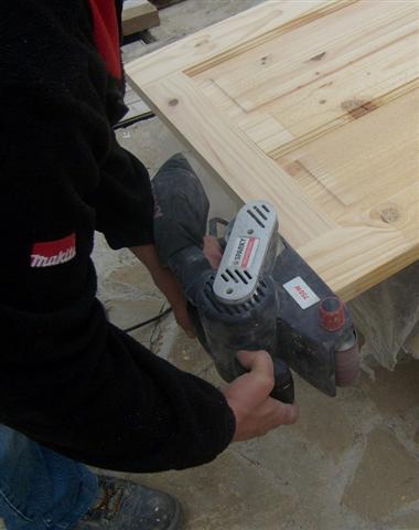

Днес ми се наложи да подрязвам врата и реших да покажа процеса.Разбирасе може и кой с каквото намери да се среже,но това е верния начин
Ако е необходимо се заглажда с шлайфмашина

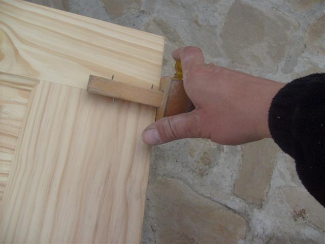

При нужда от рендосване машината се движи от периферията към центъра

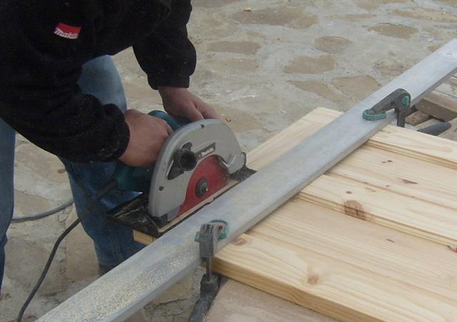

С клампи се притяга линеал на растояние ,позволявщо да се използва водещата шина на циркуляраС диск за финно рязане операции 3 и 4 са излишни

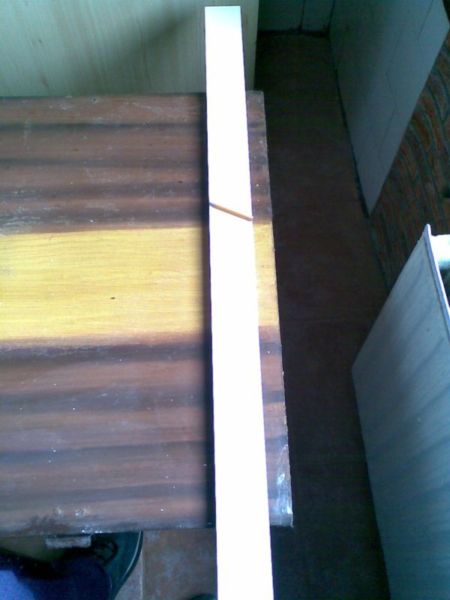

Определя се положението на сряза

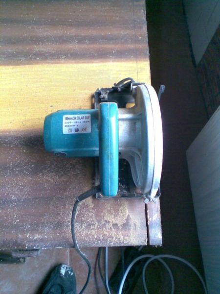

И на мен ми се наложи да подрязвам ..... да питам на циркуляра каква трябва да е посоката на въртене на този зъбците се въртят с/у мен от долу на горе /не знам стана ли ясно/ както е на снимката зъбите влизат от пред от долу.
UNIOR - модератор
Сравняваш посоката на въртене на диска с тази на машината , на диска има стрелка, т.е. обратна на часовника като застанеш срещу диска.
