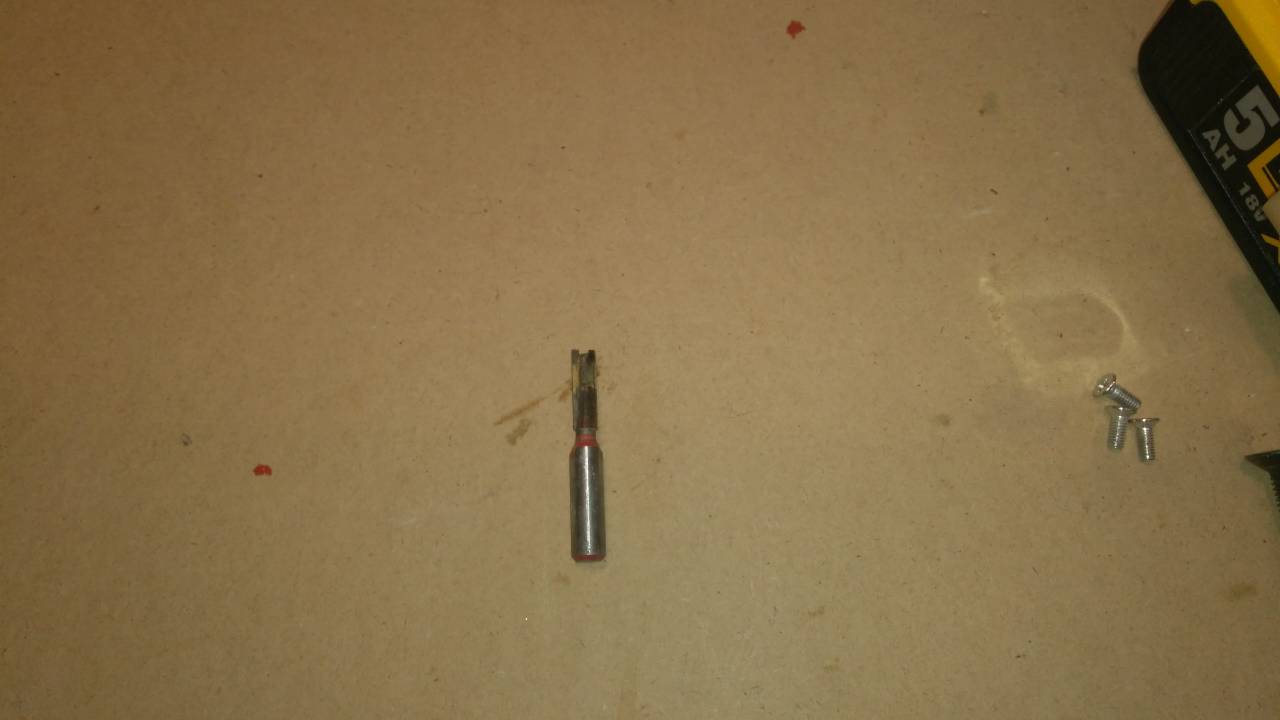

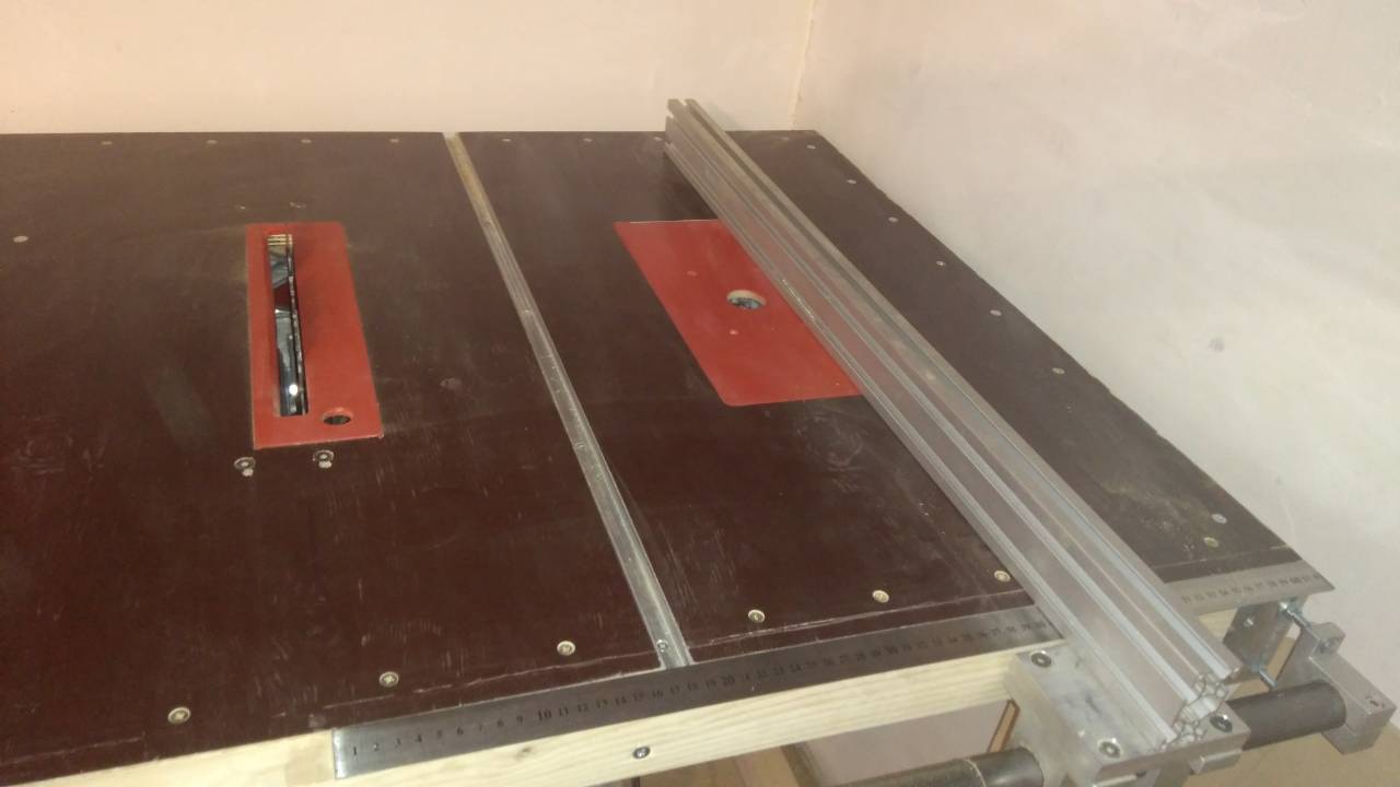

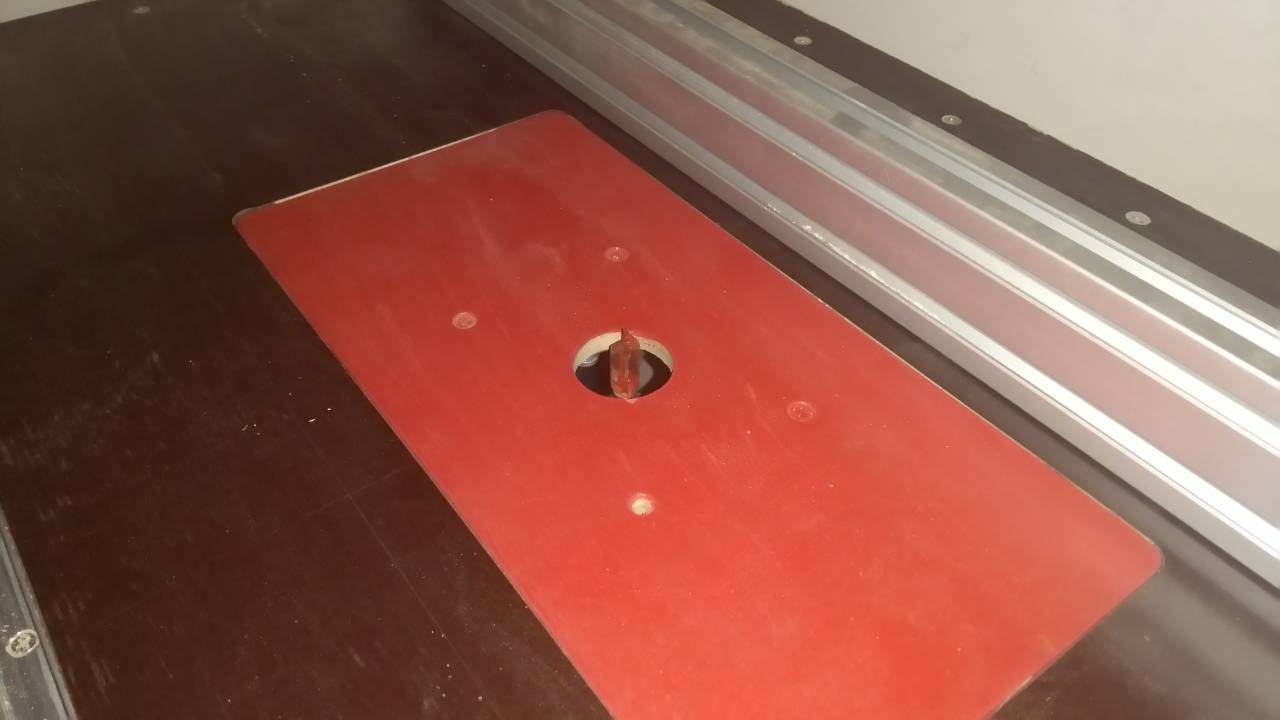

Здравейте, на всички масата за оберфрезата вече ми е почти готова но срещам проблем със фрезерите предполагам. Малко съм нов в това начинание затова не съм сигурен от къде точно е проблема. Фрезата ми е 1200 вата, фрезерите са на Райдер. Когато започна да фрезовам с по голям фрезер дървото се пали. Опитвах и с по малки обороти но ефекта е същия. Когато пусна да фрезовам и височината е около 5/6 мм няма проблеми. Опитах и със фрезер 6мм широк и височина около 10 мм и пак се пали дървото. Фрезата ли е слаба или фрезерите са калпави.

Най-честите причини за нагаряне са високи обороти, тъп нож, и/или бавно подаване. Пробвай да зачистиш ножа и да подаваш по-бързо.

Опитах и със ниски обороти и да бутам по силно но не се получава. При опит за по бързо водене направо се пали дървото и фрезера.
EDI - майстор
Сменяй фрезерите, мъка е с тези да уцелиш режима.Нито ъглите на заточване биват, нито пластините са от свестен материал.
pgplamen - специалист
Искъм първо да съм сигурен че фрезата не е слаба но явно ще трябва да се сменят. Гледам по клиповете при хората талаш хвърчи при мен ситно кат брашно. :lol:
EDI - майстор
Оберката е достатъчно мощна, инструмента не реже, а повече претрива, триенето е голямо, затова пали дървото.

фрезерите са по-важни от фрезата (и по-скъпи) :sad:
