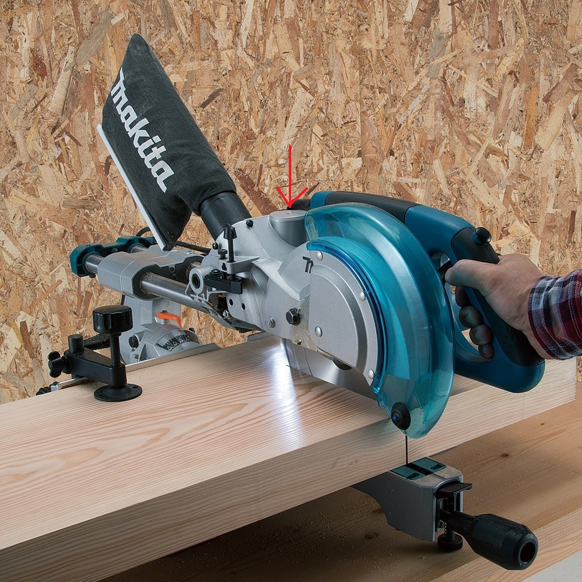

Някой има ли представа какво е предназначението на този отвор с резба? Упътването нищо не казва по въпроса, нямам и аксесоар, който да закача там ...
Между другото, машинката е страхотна!

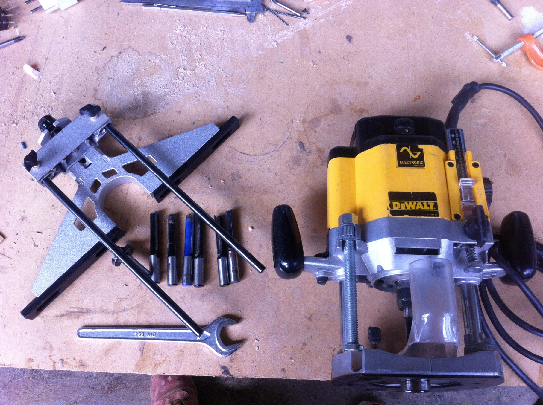

Имам същата на 110 волта, но дойде без аксесоари. Тази я взех от олеле за скромните 360 лева с аксесоарите и 7 прави фрезера (3 нови и 4 ползвани но в добро състояние Trend). На 220 волта е. Не й работеха оборотите, което се оказа доста лесно поправимо. Един феритен пръстен липсваше от оста над горния лагер, но пък беше прилежно сложен в куфара :-D Малко поксипол и вече оборотите работят.
Едната ще влиза в маса, другата ще я бутам на ръка. :)
Chefo77 - майстор
Това животно реже первази 17 см и малко. Повтарям, 17 и малко. Уааааау!
