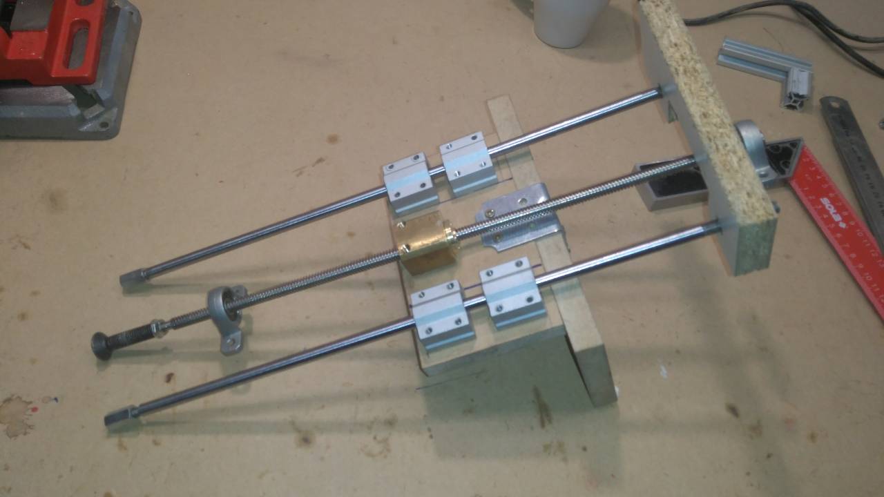

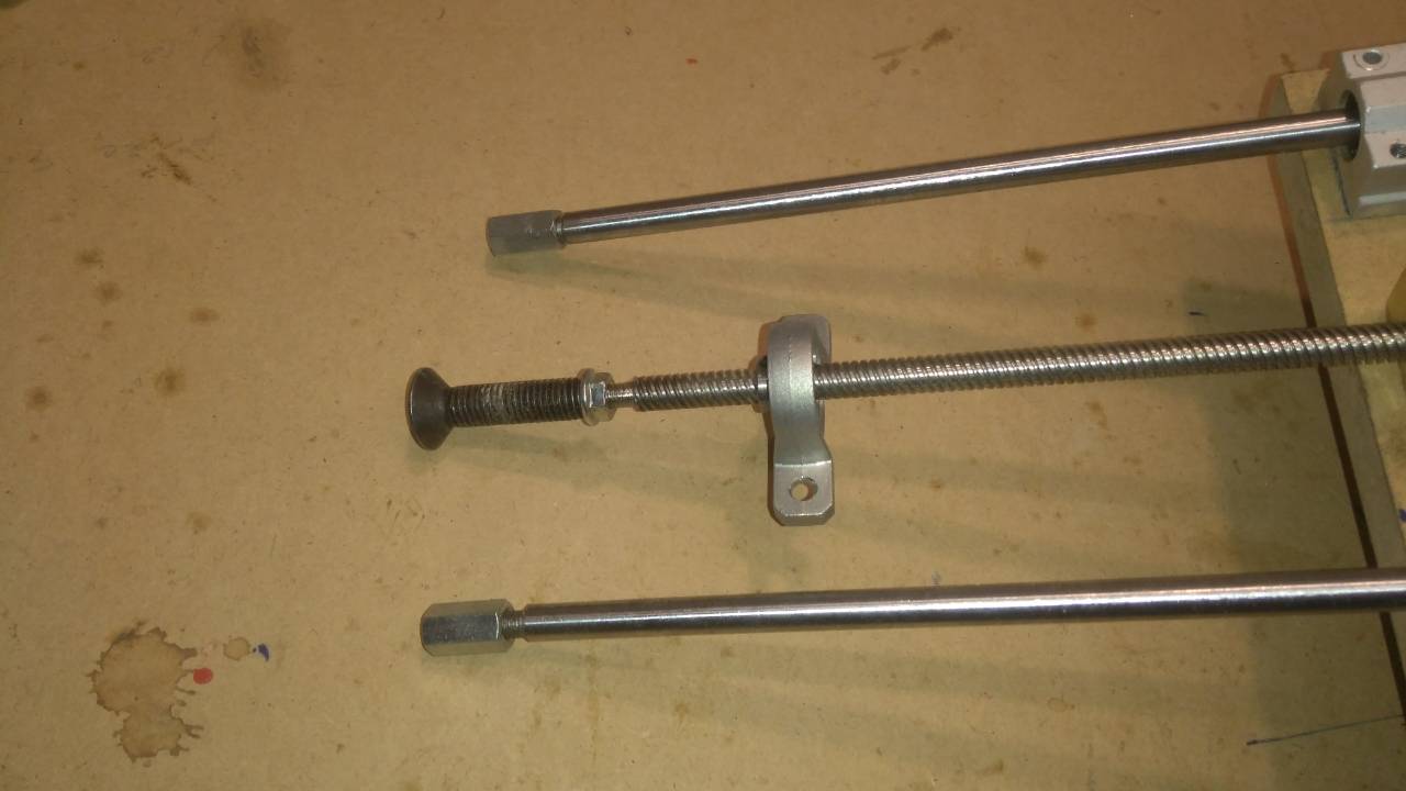

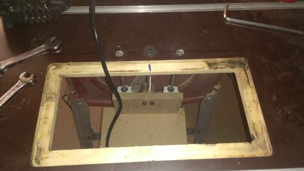

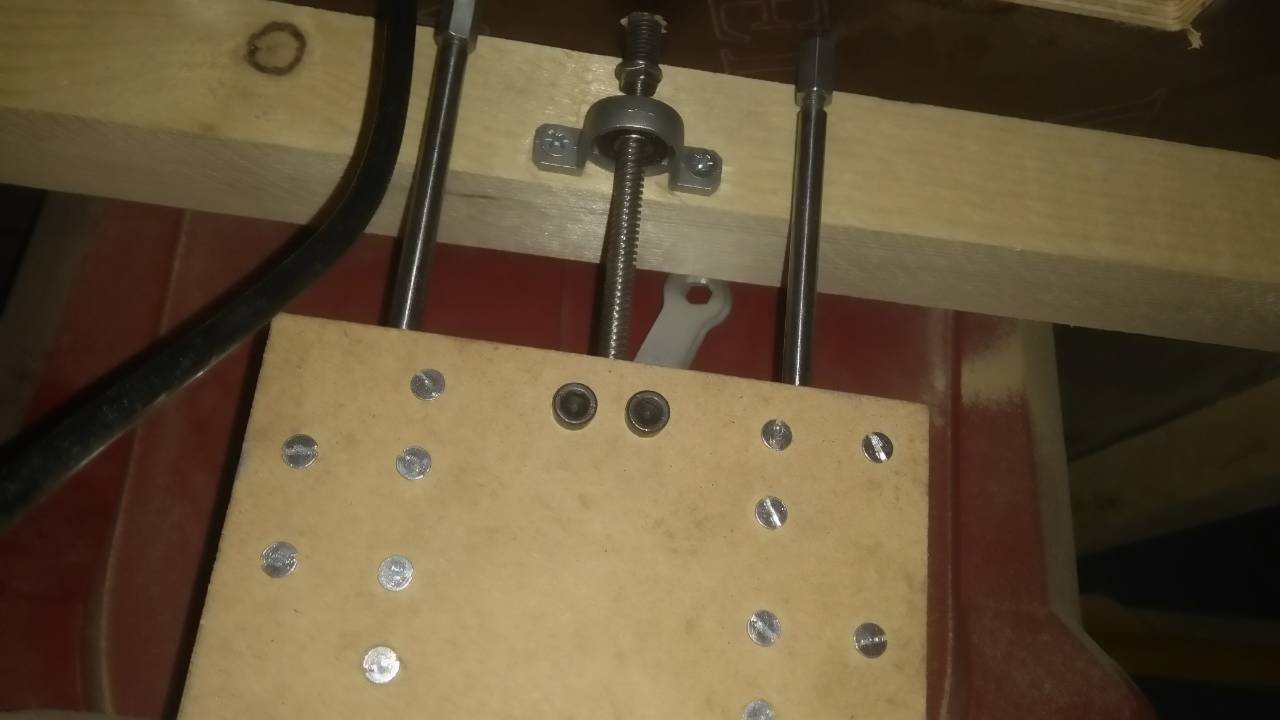

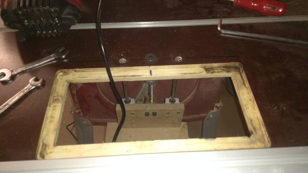

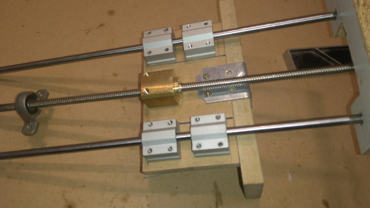

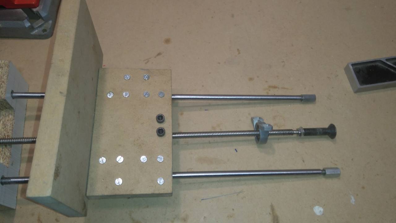

Здравейте, след като получих лифта реших да опитам и да направя оберфрезата да се движи нагор и надолу. Първо да спомена няколко думи за получения комплект:
1 лагери - стават горе долу имат доста луфт
2 втулката - също има доста луфт
3 винта - три стъпков и е доста добре изработен но дали от втулката дали от винта има луфт
4 опори - колкото и да опитвах не можах да ги стегна
5 лагери за винта - на мен ми харесаха макар че регулирането ими е доста трудно
След втория опит и грешна концепция стигнах до това решение. Качвам снимките.

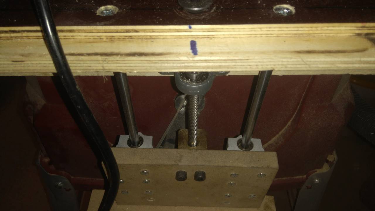

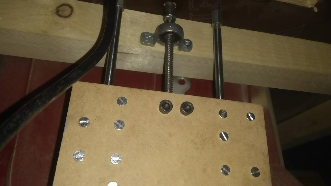

pgplamen - специалист
Получи се всичко има още за доработка но важното е че се движи нагор и надолу и то доста плавно.

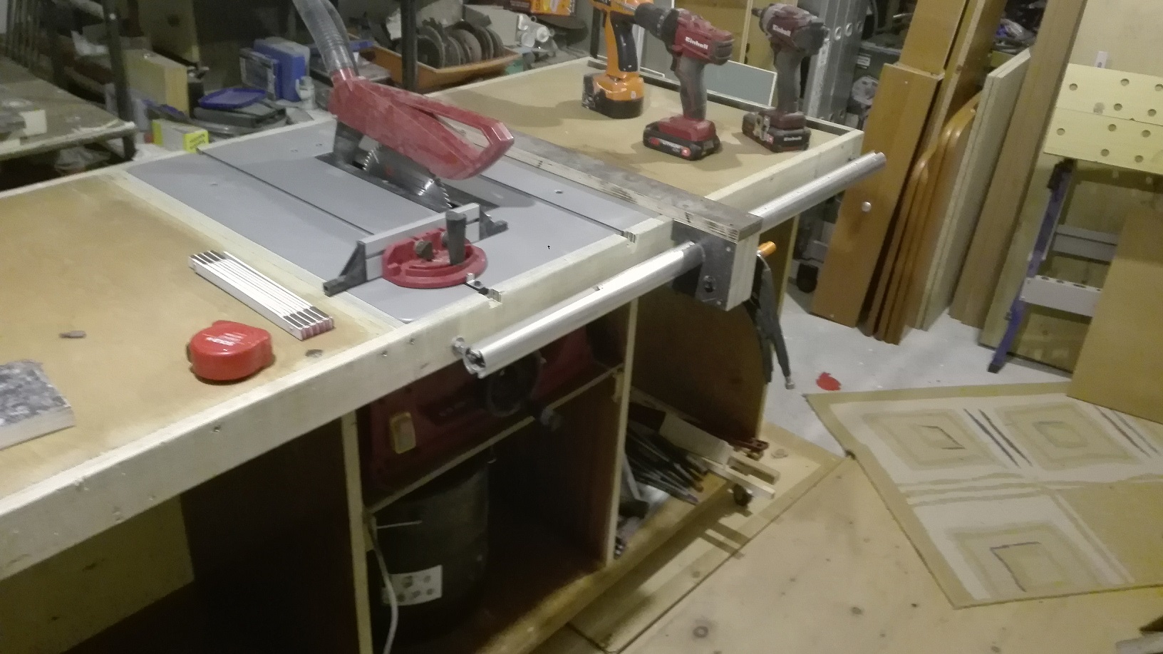

Извинявам се, че се включвам малко неподготвен и непрочел цялата тема, но се чудя защо влизаш в такъв "кючек" с повдигателния механизъм. все пак хода е 5-6 см и водачите са достатъчно прецизни, за да не гониш точност. Предстои ми същото упражнение като теб (гледам, че имаш същия циркуляр) и за сега още събирам мнения по въпроса с подемника, но ако не открия нещо супер впечатляващо съм решил да монтирам един крик-пантограф от кола. Ако си решил все пак да направиш масата супер точилкова, в ютуба гледах едно русначе как я беше направил с контролер и директно и задаваше височината от айфона.

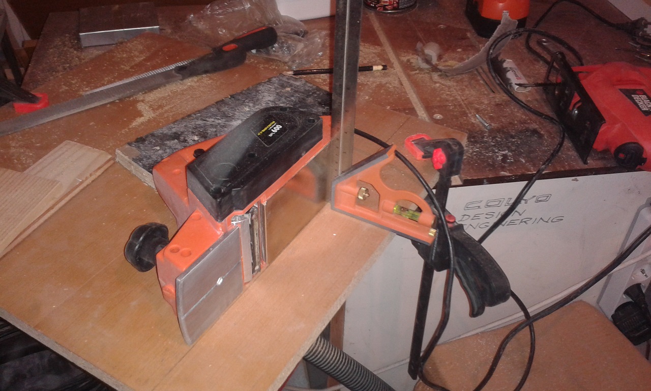

IMG_20180227_231640-2.jpg Това ми е масата в полуготов вид. Иска ми се да си вградя и зегето някъде, но още не съм му намерил удобно място.
20150208_175019-2.jpg Даже ще си вградя и рендето отляво.

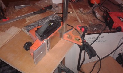

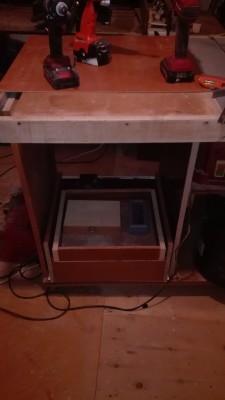

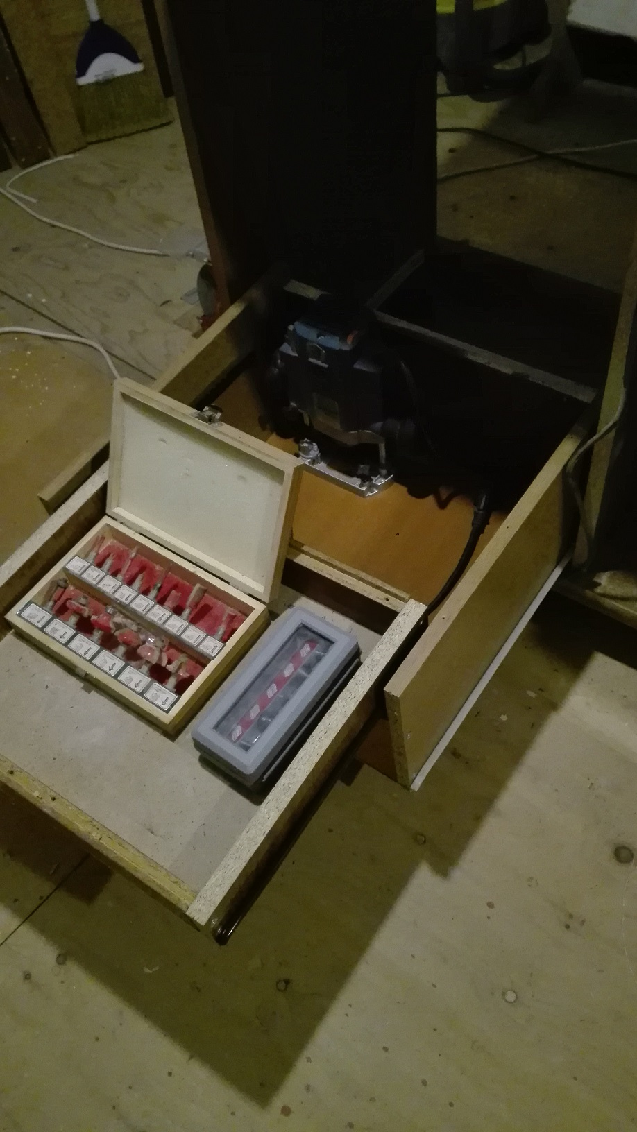

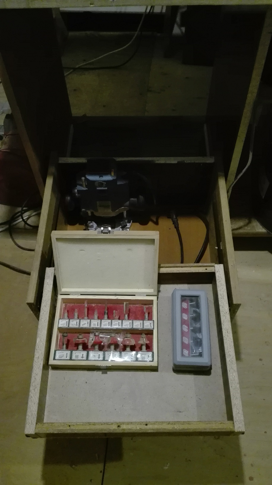

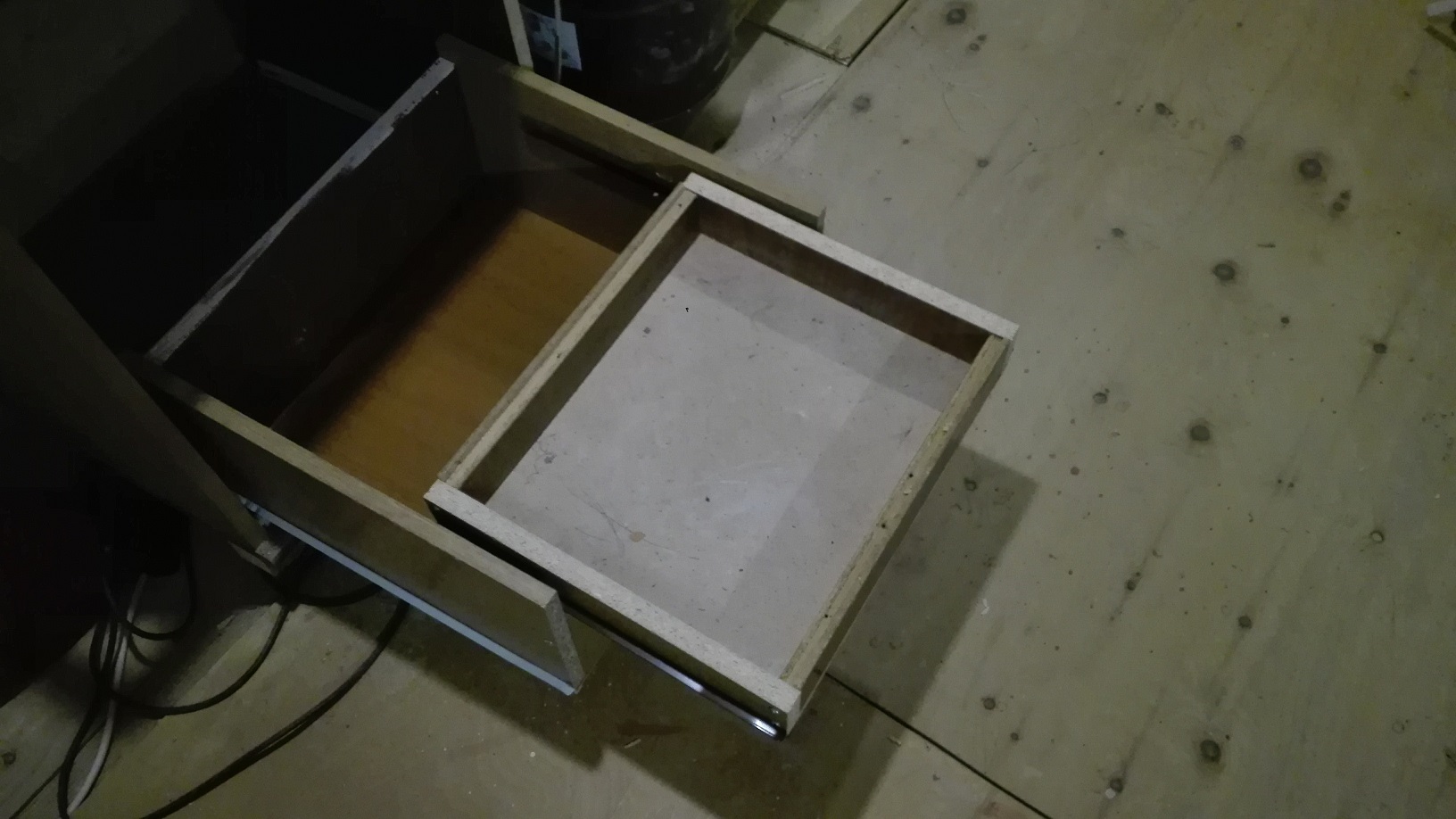

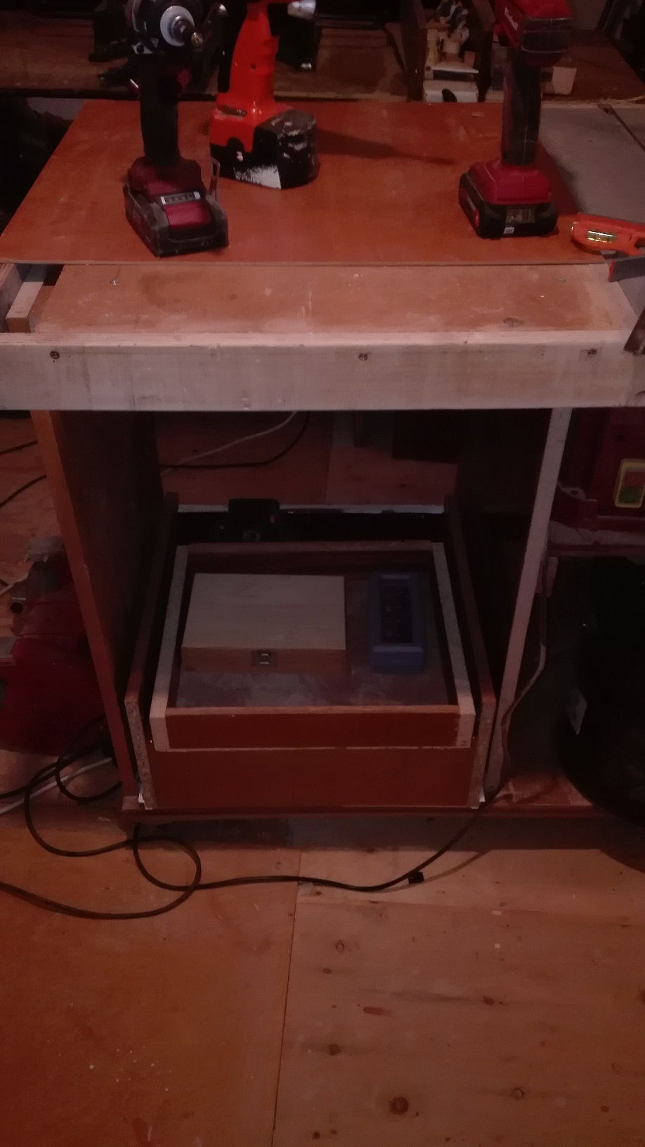

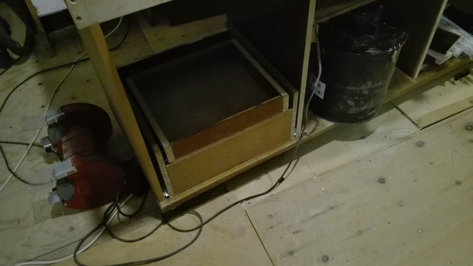

Малко напредък от снощи. Не е без кусури, но оползотворявах стари парчетии ПДЧ с различен цвят и различна дебелина. Надявам се като дойде реда на челата на чекмеджетата да придобие по-купешки вид. По празниците, ако ми остане време ще монтирам и фрезата, заедно с крикчето.
Да използвам случая да споделя нещо.......докато режех на циркуляра забелязах, че детайлите се опитват да избягат наляво (демек диска не е успореден на линеала (линеала е перпендикулярен на масата и на релсата). Разхлабих люлката и се опитах да я завъртя малко, но не и стигна свободния ход, а не ми се иска да кривя линеала. Циркуляра е в гаранция и не ми се рискува с интервенции. В голям филм се вкарах.
