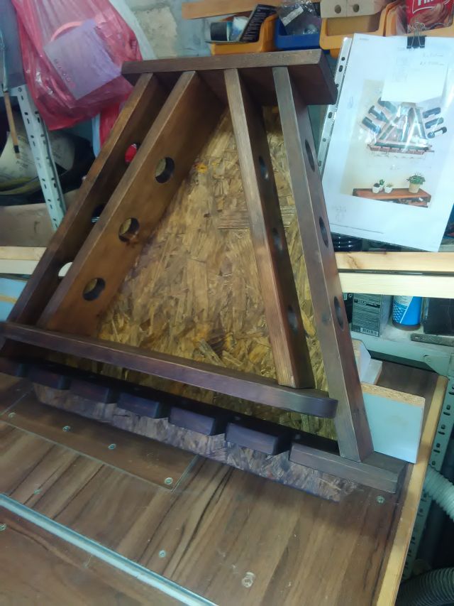

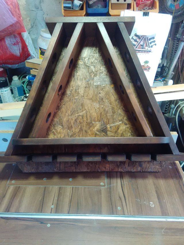

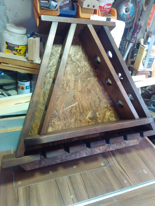

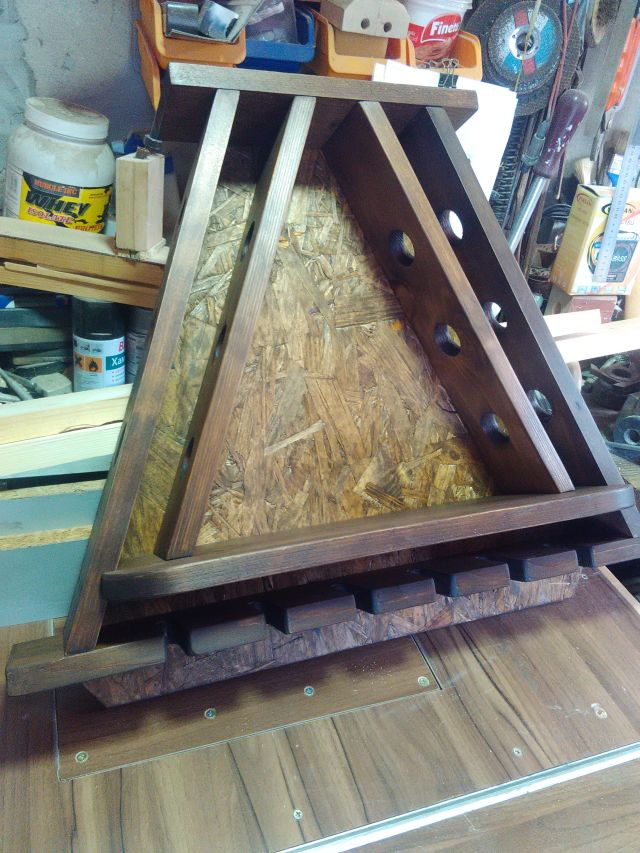

Здравейте майстори, калфи и чираци.
Не съм го правил днес, но ето и нещо от мен.
Поставка за бутилки с вино и отдолу с 6 броя чаши. :partyman:
plamen6703 - майстор
Нямаше ли да изглежда по-добре, ако нямаше този гръб от OSB отзад?

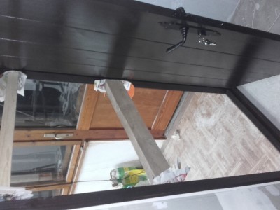

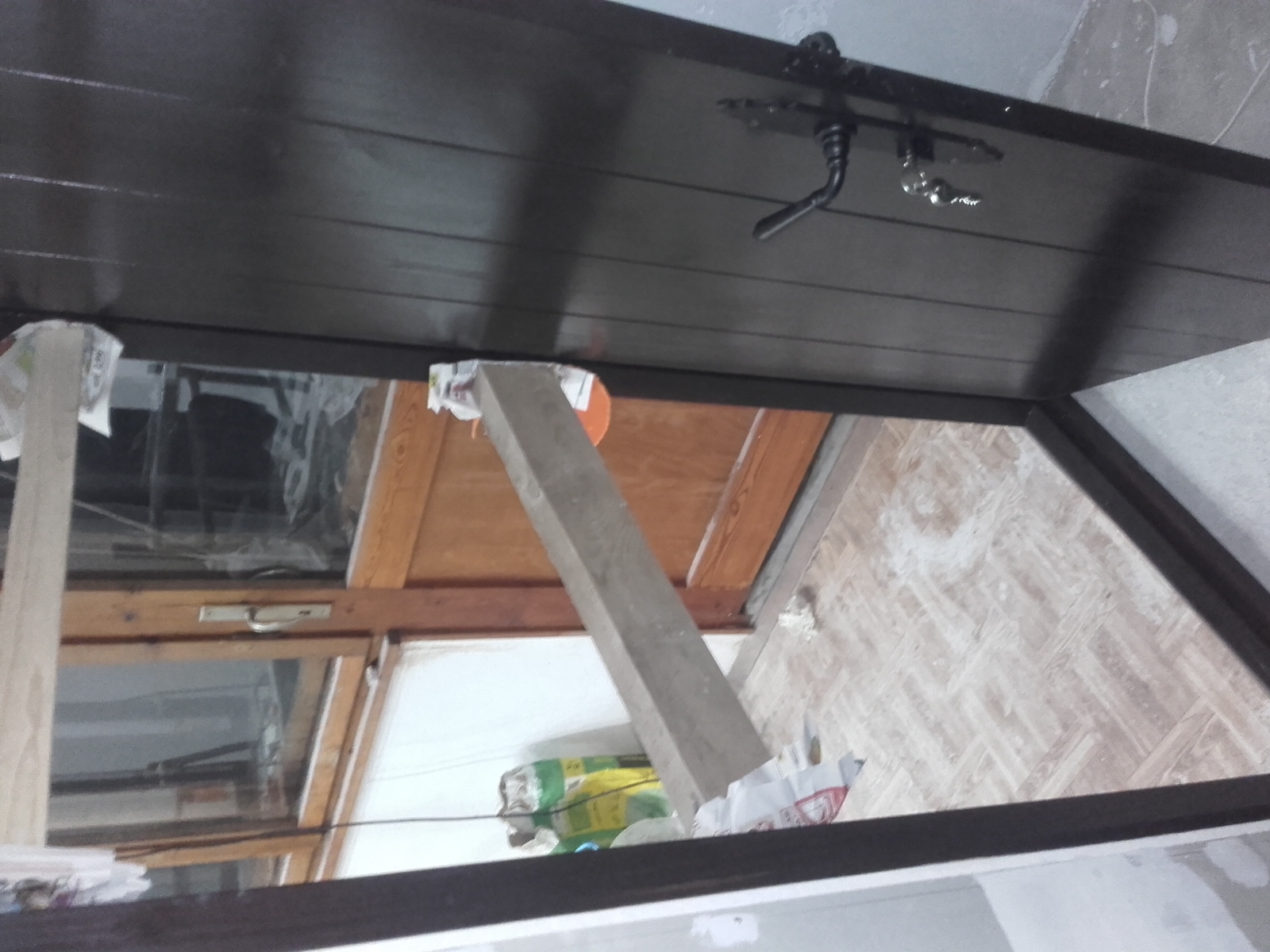

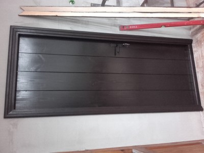

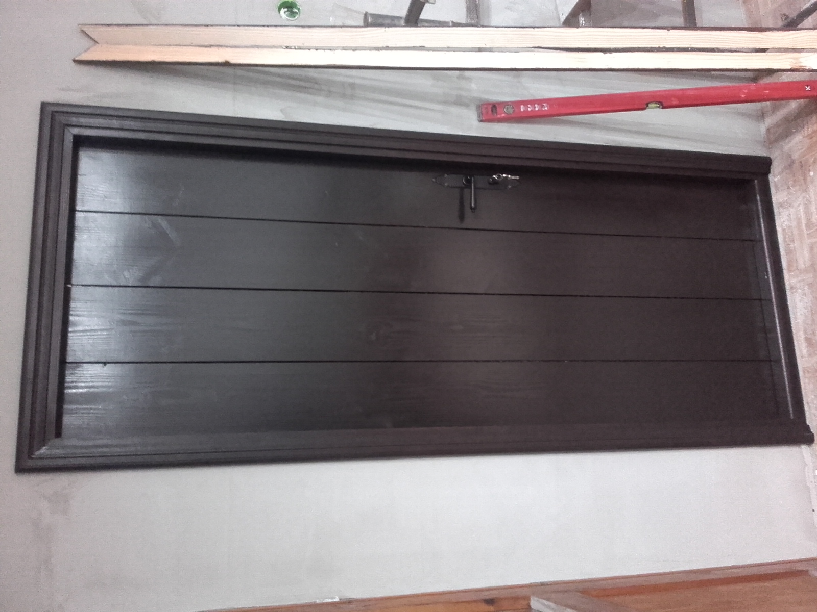

И вече монтирана само я пъхнах в отвора и не мръдна без никакво укрепване си я отварях и затварях .Фугата си беше предвидена 1см чукнах 4 клинчета в ъглите и запених.Собственика и ще си изреже пяната и монтита первазите .Като за сефте това е .

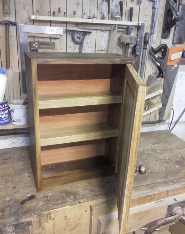

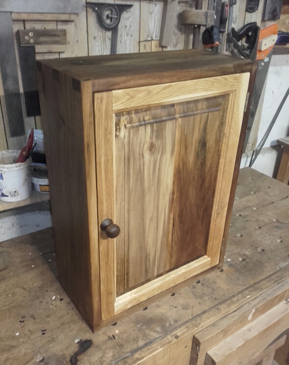

Едно шкавче за лекарства.Материал орех ,дъб и не мога да мина без любимия ми паркет за гръб.Само мога да кажа че лястовичата опашка е най-трудната и здрава сглобка която съм правил.Искаше ми се да направя нещо в стила на старата школа на която се прикланям.
