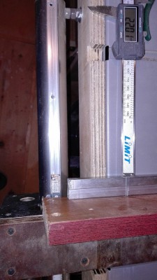

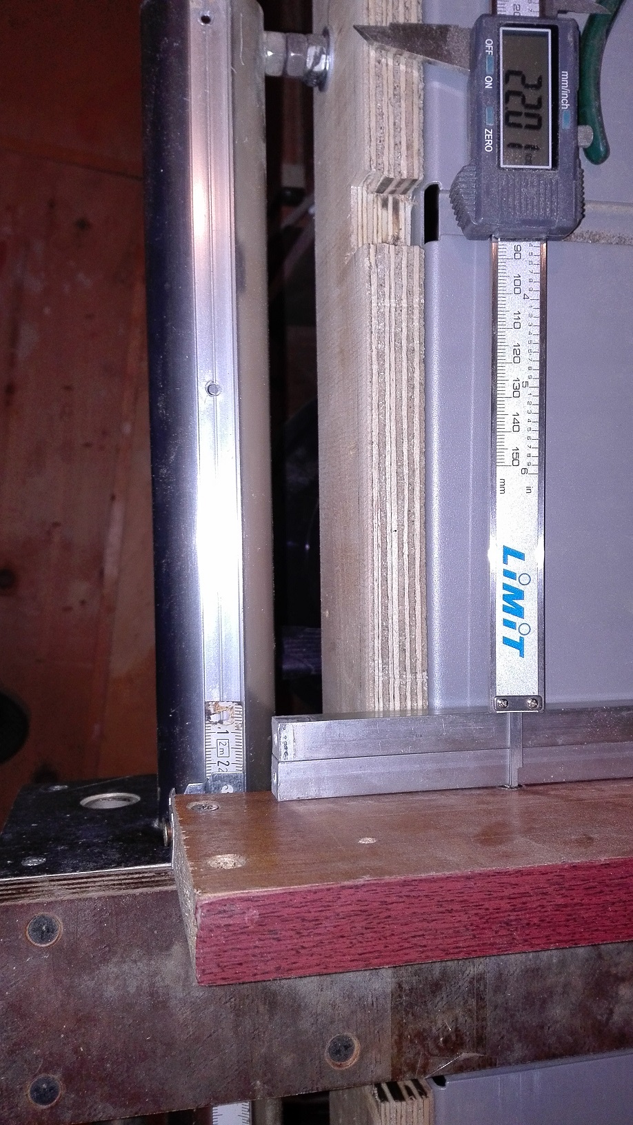

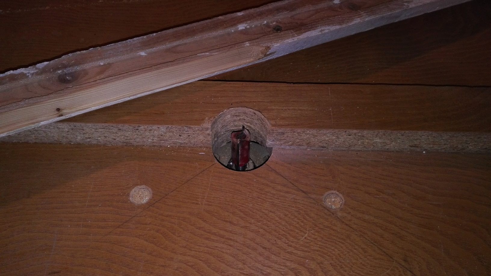

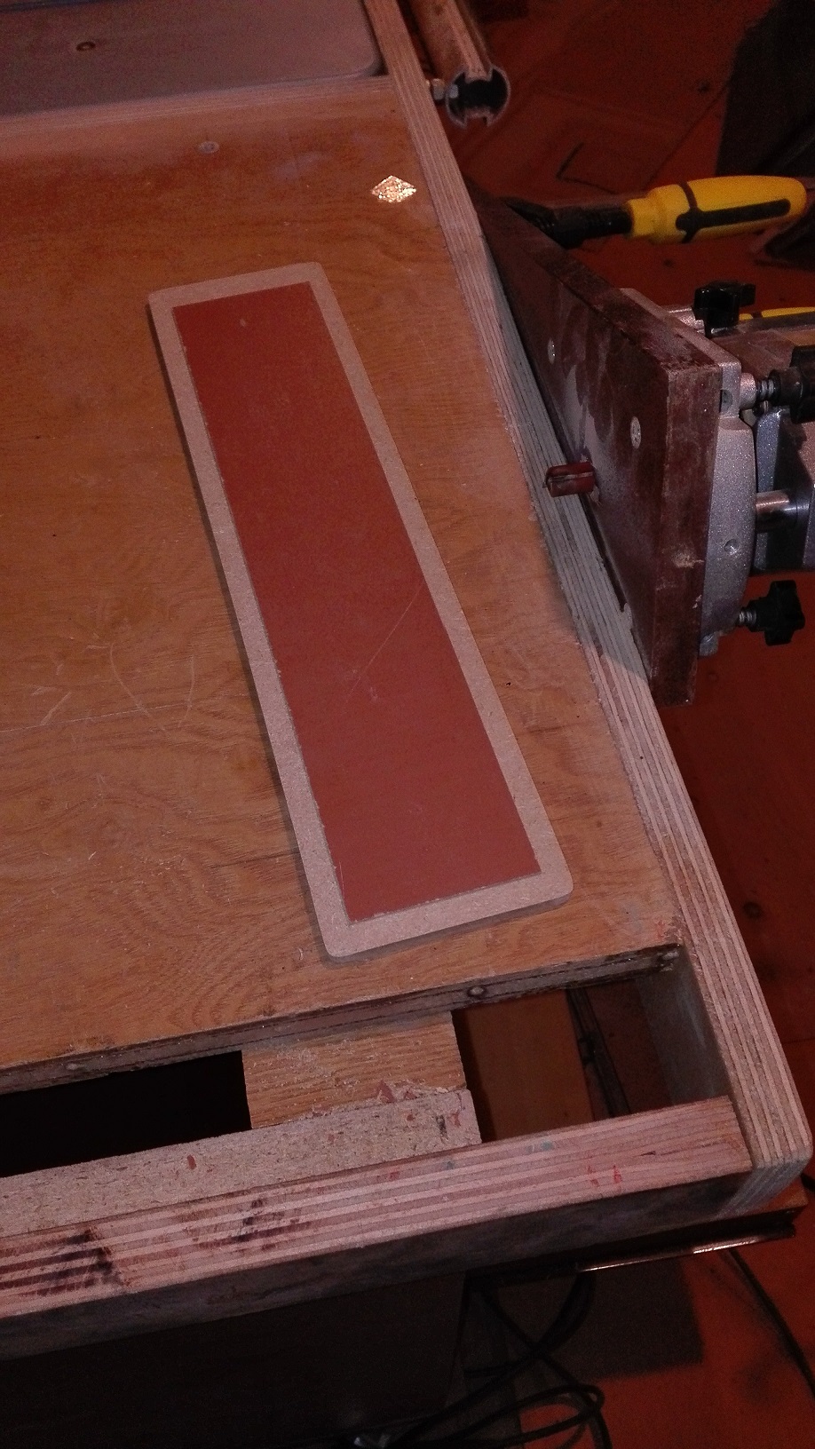

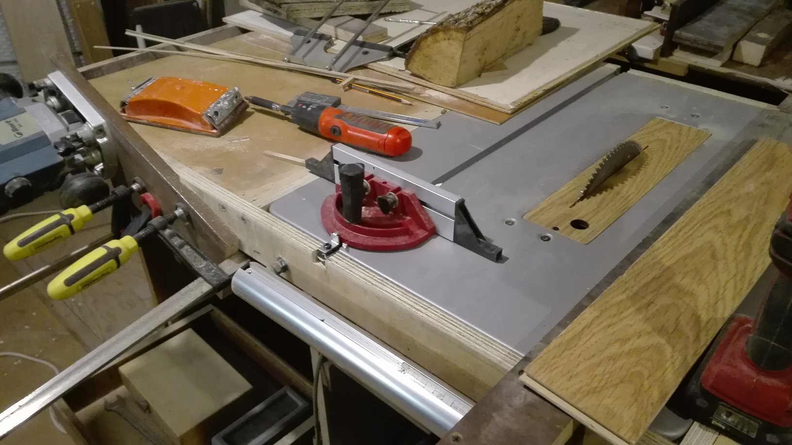

Малко раздвижване от вчера и днес.....
......нагледен пример как трябва да ни направите приспособление, с което да си направите второ приспособление, за да си направите трето приспособление. По почина на един много тертиплийски испанец захванах оберфрезата хоризонтално и си изтъних безлуфтовата вложка за циркуляра с помощта на, която си нарязах профилни релсички за бърз демонтаж на фрезата.
colyo

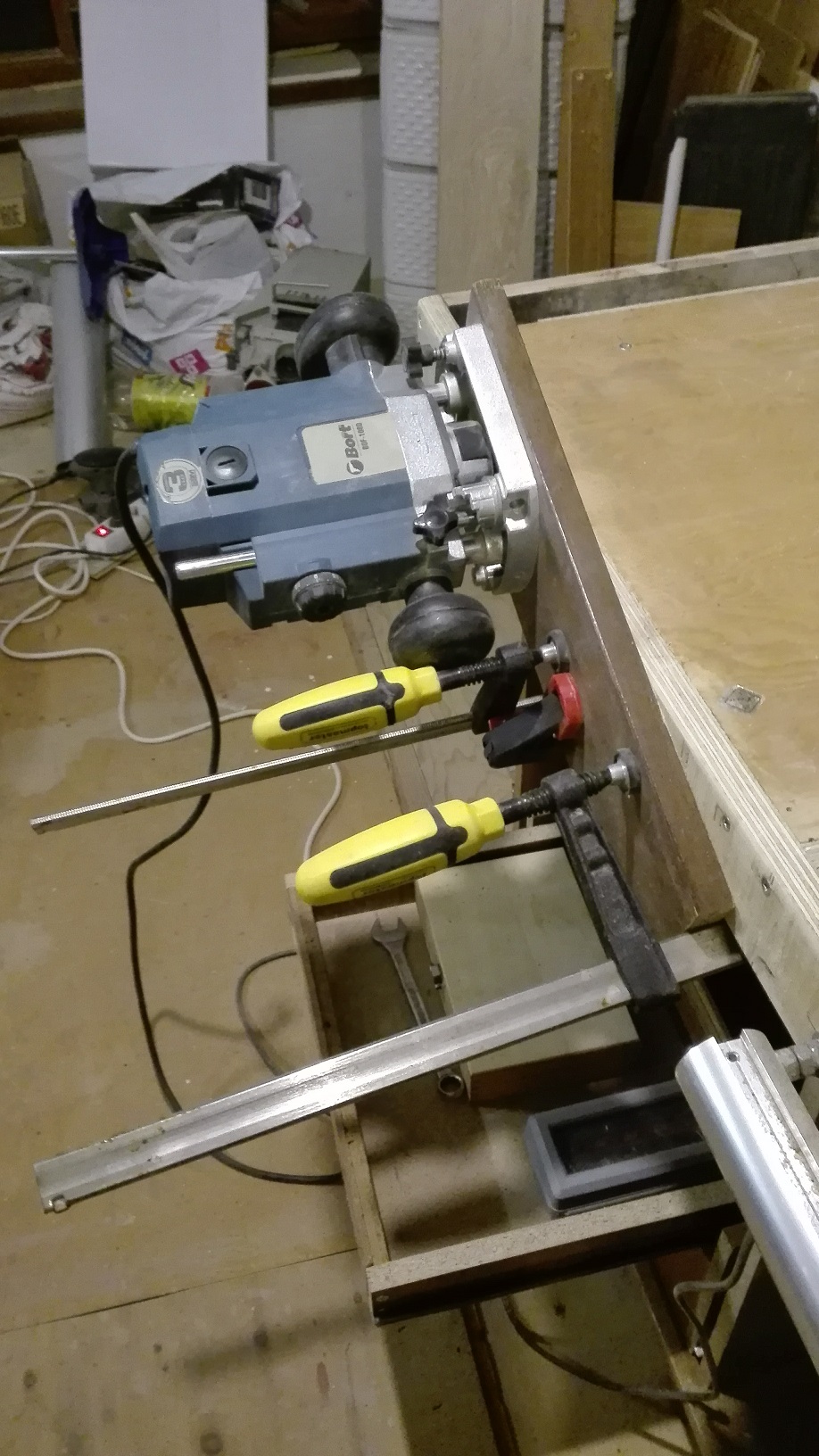

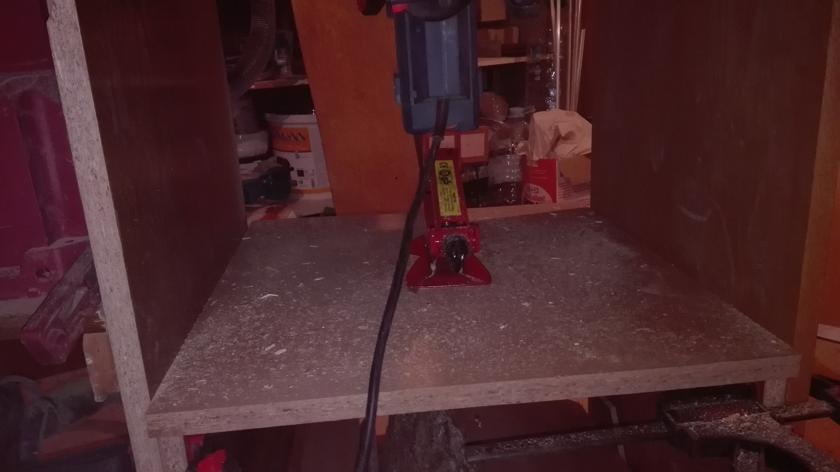

- Мнения: 835
Днес направих Фърчащ монтаж на фрезата за проба и тръкнах леко едно первазче........машинката работи перфектно. Отдолу я подпрях с едно крикче (пантограф)...... и за първо време мисля, че е много добре. Сравнително леко се движи, но все пак ще му закрепя една манивелка за по-удобно. Следващата стапка ще бъде да спретна един гъзарски линеал (кух с прахоотвеждане от отсрещтната страна), но не знам кога, защото ми изгоря работната прахосмукачка (Parkside - след 6 години вярна служба) а бюджета ми отиде за бормашинка.

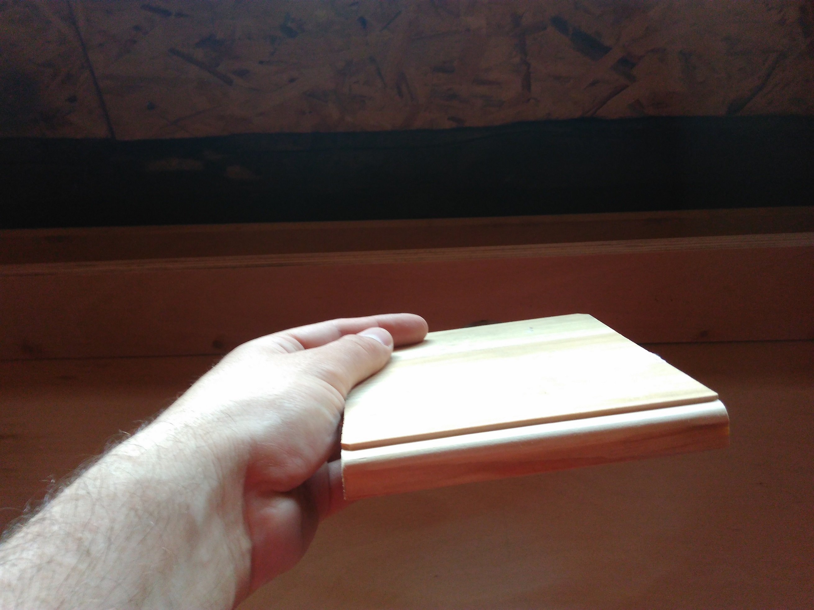

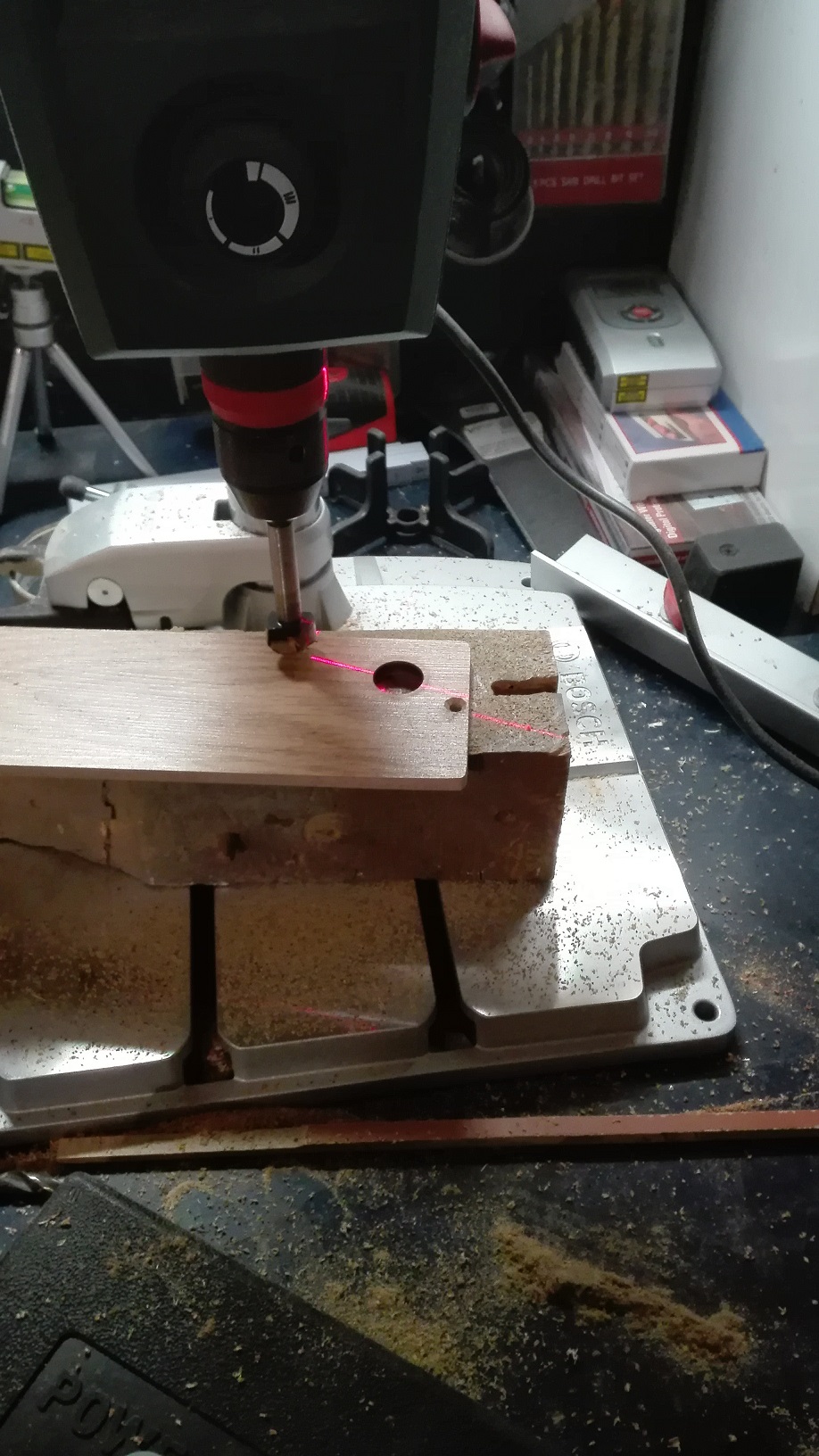

Сефтосах масата и фрезерите за врати. 1/4" от алито. Дойдоха преди 3 месеца, но сега ги пробвах.
Става. Първия прозорец е нарязан. Сега лек шлайф и боя и стъкло.
паза е 6мм някъде (не съм го мерил точно) та се замислям за стъкло дебело 5 или 6мм.
Но при сглобката прави впечатление луфта- не влизат плътно сглобките. така ли трябва да е, 'кой да ти каже'

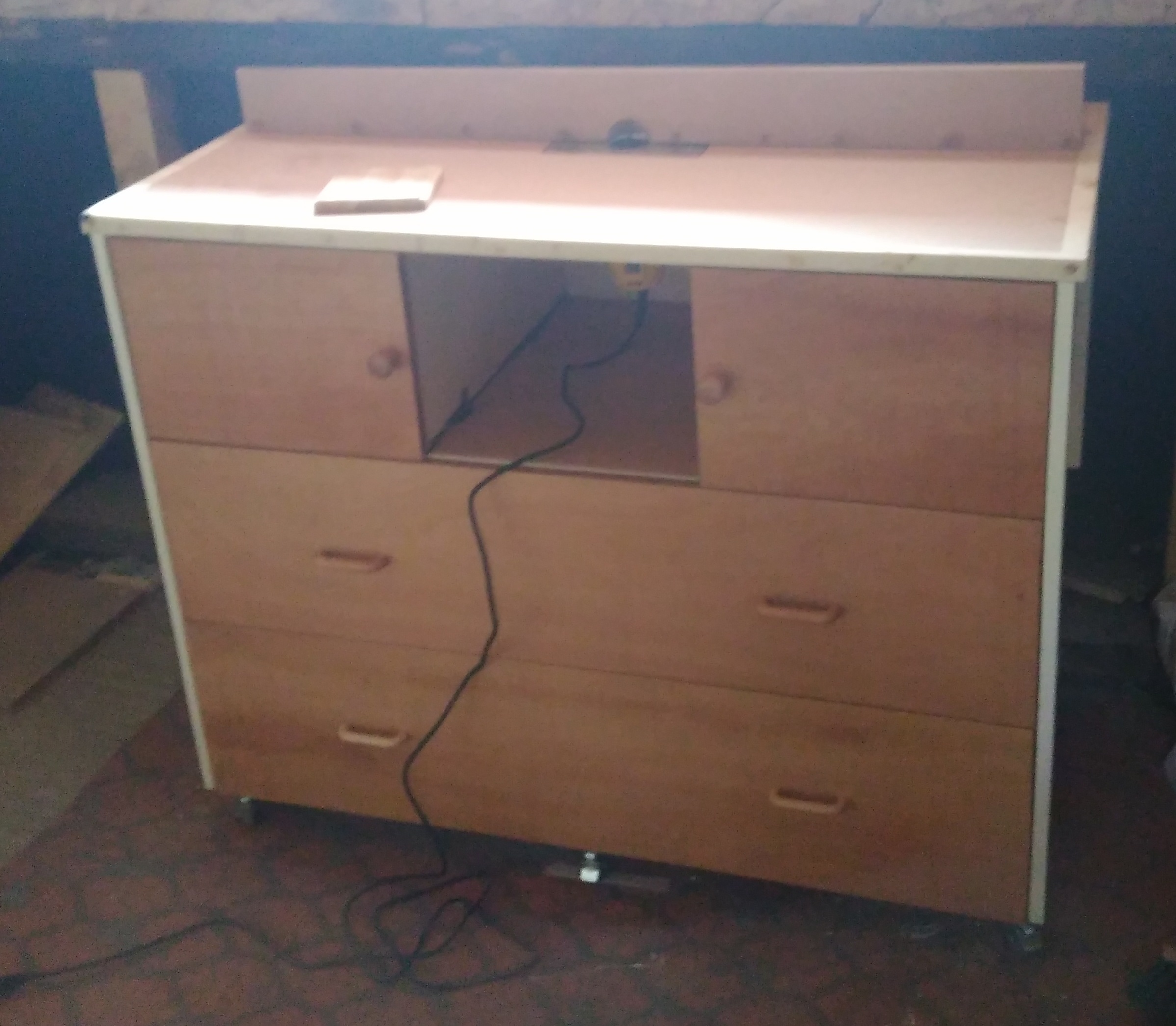

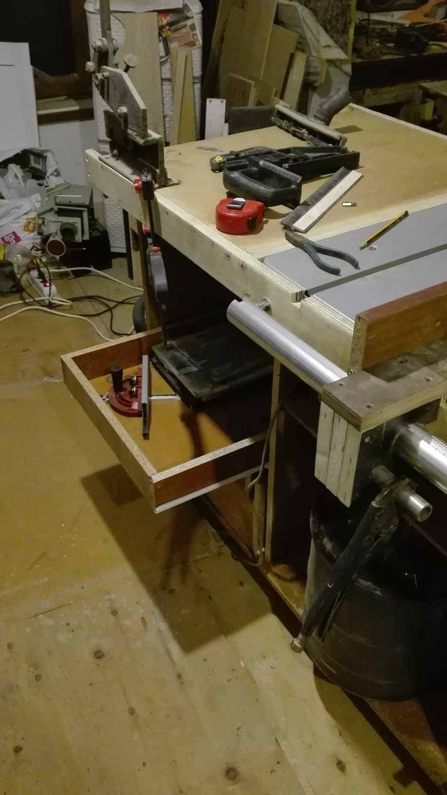

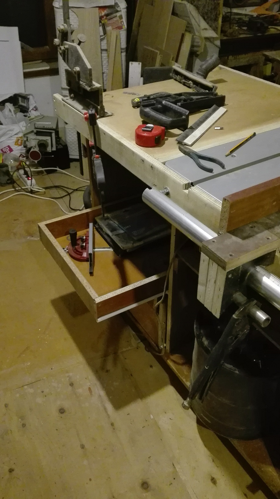

След известно ходене по мъките дойде и мой ред да се похваля - макар и да оставят още неща за дооправяне и добавяне в бъдеще, вече си имам и аз маса за оберфреза.
Основният материал е буков шперплат (20 мм), а за завършек страниците ги минах с боя цвят слонова кост останала ми от преди, а чекмеджетата с 2 ръце алкиден лак. Дръжките не са моя изработка, а идеята за самата маса взех от тук https://www.youtube.com/watch?v=aYUo3Lzkkk4 Дано да ми пристигнат и новите фрезери до края на месеца та да направя първите си таблени вратички.
