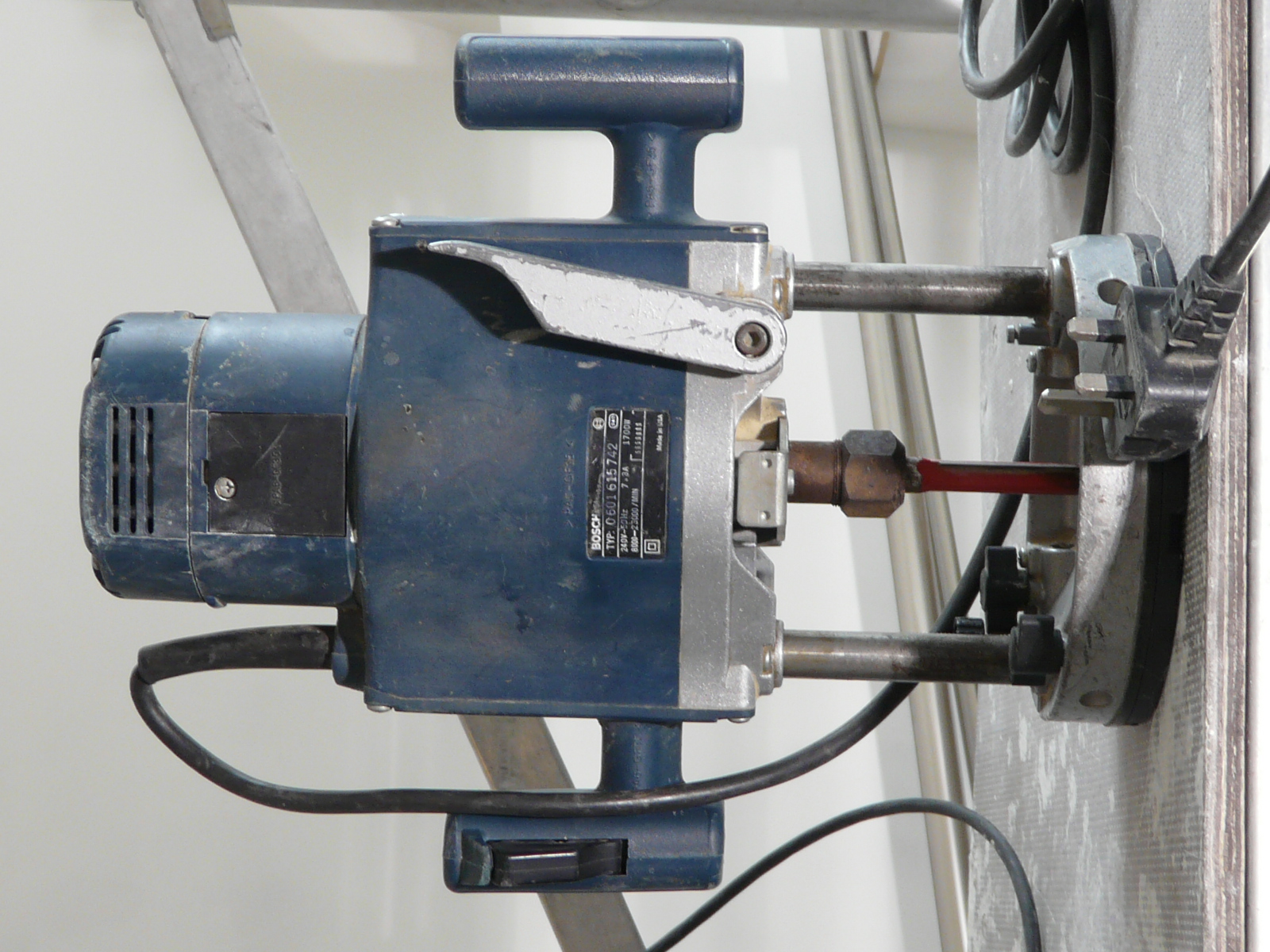

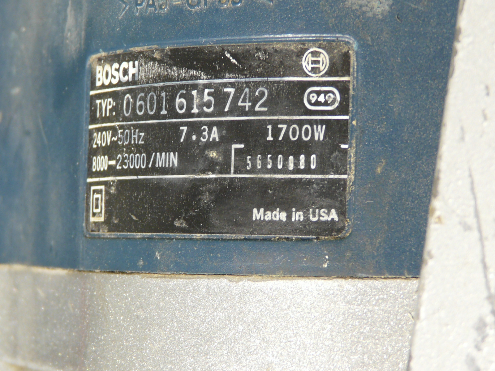

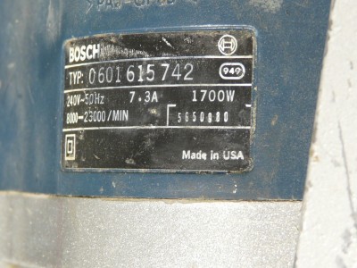

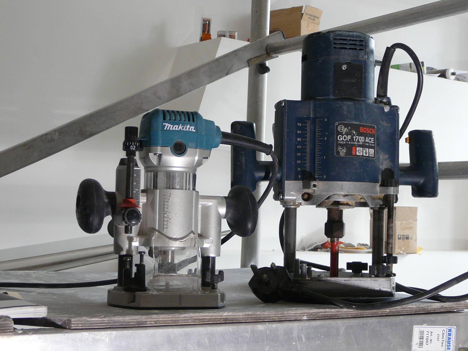

Той Господ си знае работата. Както се казва всяко зло за добро. Може де те е предпазил от нещо по-лошо.При мен може би също е било за добро, че нямат в наличност. В бързината да започвам работа, може би щях да направя голяма глупост. Сега като се замислих благодарение на вас, дори не знам каква цанга има "новата" ми фреза.
P1630840.JPG Big brother
P1630846.JPG По-големия брат е Хамереканец
Като гледам надписите и щепсела, май много по-вероятно е, да е цолова.А също така е донесена от Англия. То май ще е много по-добре и ще изкарам още един късмет, както и късмета, че я намерих. За съжаление нямам шублер на обекта за да проверя. Струва ми се много добра находка .
Сега нямам възможност да проверя линковете, но съм благодарен на всички, които писаха. Довечера, когато знам вече със сигурност какво търся, ще разгледам. Надявам се да намеря и други цанги, за да си ползвам наличните фрезери, а евентуално и 1/4 , защото са по-изгодни и има голямо разнообразие.
