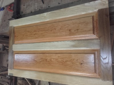

Не патронник за бормашина .На него стягам фреза за отвори освен че зацепва движението като правих пеиката така ми беше много лесно.Ще работя с отвор фи 20 пробивам го после качвам детаила със същата фреза и тя ме води по нея правя дебелината .Като цяло за струга мисля че не се искат някакви точности а с практика ръката свиква.С един майстор си споделях преди че искам струг с копир а той ми сочи неговия копир захвърлен и ми вика ,,вземай го ако не искаш да се научиш да струговаш"
mavryt4o
- Мнения: 1906

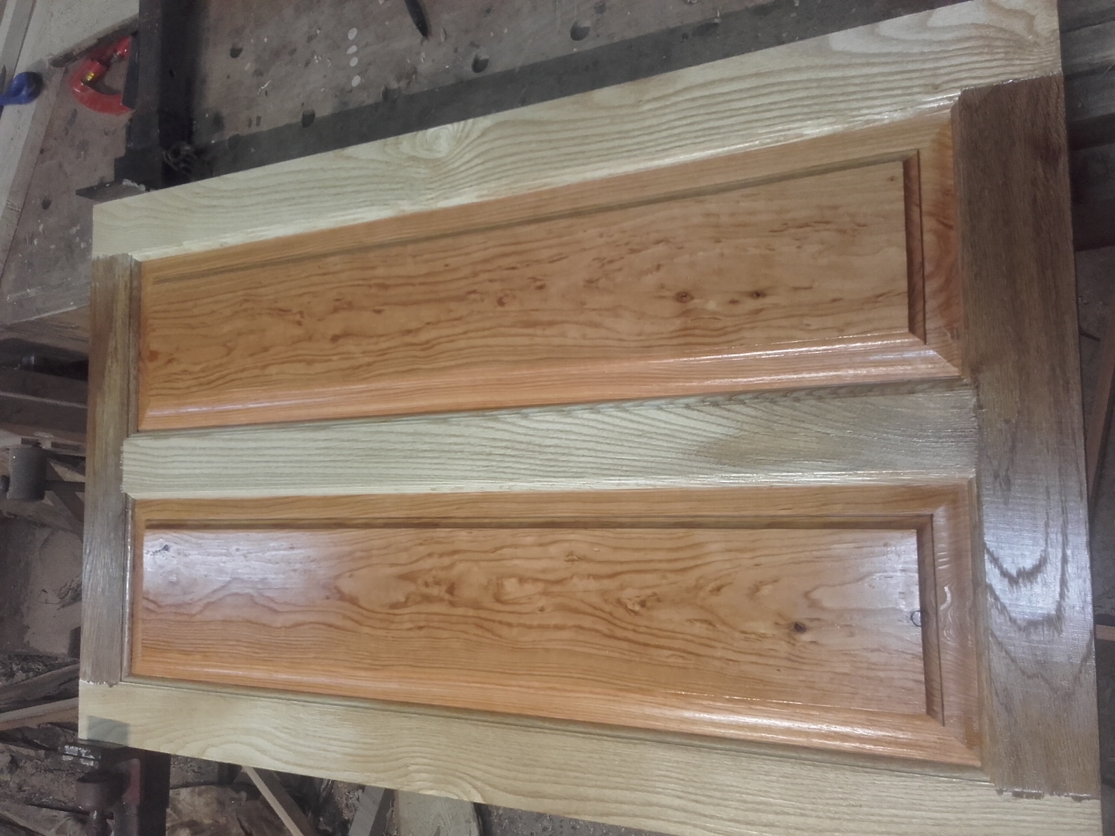

Всичко е сбирщайн пърчотий само хоризонталните фризове знам че е дъб щото аз съм го бичил.Вертикалните май са от ясен а таблите иглолисно ,малко ми простее това червено но жената хареса шаренията за бъдещия наследник.Днес имам двама мебелисти на линия за късмет ще ги потормозя за тея пусти чекмеджета .Водачите ще са съчмени ако има зн.

mavryt4o написа:Ще опитам но при друго приложение не и при бебето ми .Не претендирам за качество на финиш но щом с това масло се мажат кухненски дъски бих го предпочел пред всякакви химий биле те и на водна основа.Разбира се! Само имай в предвид, че дори гомеите играчи с маслата също имат химии в тях. Уж безвредни, но ги има. Прочети съдържанието и ще видиш, че 50-60% са масла, а останалото не е ясно какво е. В пъти по-добре е от полиуретани, акрили и каквото и да било.
