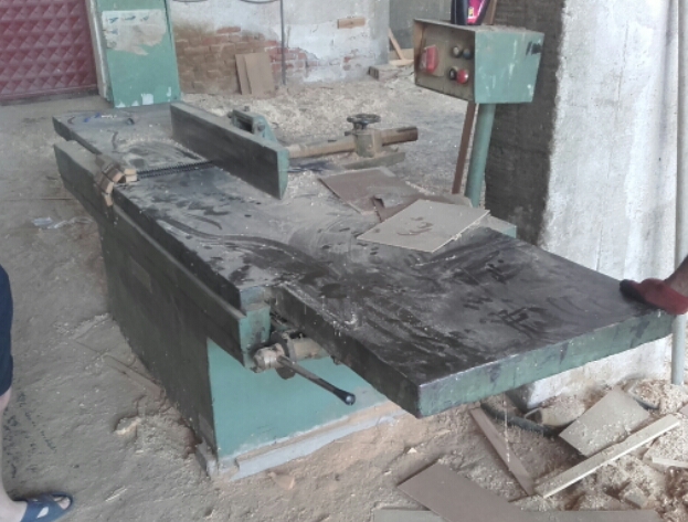

Утре смятам да отскоча до велинград и евентуално да закупя абрихт ау-630.Човека който ме праща в цеха не е много наясно но по снимки от нета изглежда масивна машина ако е същата.Та въпросът ми е има ли нещо за което трябва да гледам слабо място на модела имам предвид.Моята якорудка беше оса но получи се някакво провисване в началото на работния плот и не ме кефи вече.Отделно има луфт в пантата на плота.За такива скрити неща имам предвид.
profesionalist_wood
- Мнения: 4860
mavryt4o написа:Утре смятам да отскоча до велинград и евентуално да закупя абрихт ау-630.Човека който ме праща в цеха не е много наясно но по снимки от нета изглежда масивна машина ако е същата.Та въпросът ми е има ли нещо за което трябва да гледам слабо място на модела имам предвид.Моята якорудка беше оса но получи се някакво провисване в началото на работния плот и не ме кефи вече.Отделно има луфт в пантата на плота.За такива скрити неща имам предвид.Тия ау 630 са много тежки,дори вибрация не се усеща. То няма какво да й се развали....Айде лагерите разбирам,ама какво друго може да й провисне.Някои модификации на плота са със голям чугунен винт който е идиотоустойчив и няма хлопане.
Разбирам че искаш да купиш онзи със шкафа отдолу?Гледай за корозия. Има едни по-стари още по-тежки със 4 крака като маса ама там си трябват доработки. За какъв бюджет става дума?Опасна е машината защото повечето са без предпазител отгоре на вала
mavryt4o
- Мнения: 1906
700 ми каза моя човек.Те са стари бандити скрападжий едно втеме купуваха заводи и режеха машини за милиони.Имали цех за палети но не бачкали вече 5 операционка+голям бутален компресор за 1200 заминали такива са .Имало и 2 циркуляра и по-малък абрихт ама като ида ще видя.Даже каза пускаш и пробваш.
mavryt4o
- Мнения: 1906
Пазарих го друг в модела аб-610 завода е любимец забравих му името.С 4 ножа пали като совалка набира обороти плавно и за такъв кютюк работи много по-тихо от моята .С едното пръстче се наглася дебелината на стружката със скаличката и тн. което е много чудно за плот минимум 100кила.Много чаркалъци има под плота и ще съм благодарен ако някой ме насочи към инструкция за модела.Има и 2 банцига голям немски и бг с 630мм колела.Има малко по-малък абрихт около 2метра на 40см и шлаиф иии 2 циркуляра ама самоделки
