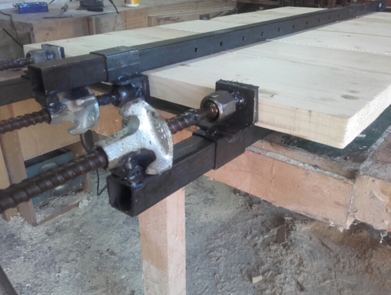

Не е много по темата но да попитам тези детайли дето ги лепих с стегите като почнах да ги шлайфам с ексцентара и още првата се отлепи. Се едно не са биле лепени а допрени дъските !?!Дали защото материала не е сух и лепилото нямаше от това което си ползвам и зех някво 6 лева килото ?!Заглеждам се по едни 5 килограмови разфазовки на момент wood standart ili expres да избера?
griffin
- Мнения: 2061
Стандарта може би е нормално с 10-15мин време за стягане, експреса може би е 5мин време за стягане и двете имат приложение не се знае ти какво ползваш аз най - евтиното на което съм попадал мисля е лидълското кум 10-на лв на килограм мисля. Не бих казал че е по зле тяхното от тайтбонд въпреки разликата в цената
mavryt4o
- Мнения: 1906
griffin написа:Стандарта може би е нормално с 10-15мин време за стягане, експреса може би е 5мин време за стягане и двете имат приложение не се знае ти какво ползваш аз най - евтиното на което съм попадал мисля е лидълското кум 10-на лв на килограм мисля. Не бих казал че е по зле тяхното от тайтбонд въпреки разликата в ценатадо сега не бях лепил мокър материал и незнам дали затова неще да лепи
