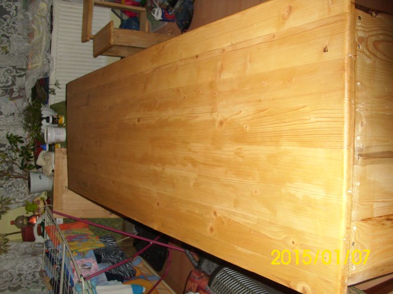

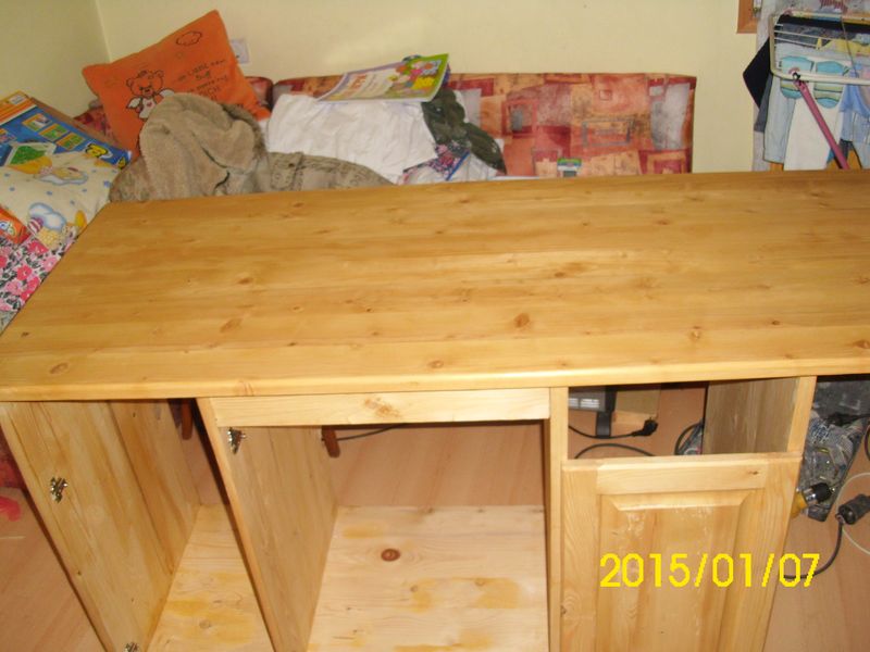

Жив съм, жив съм :-D .Щях да качвам в понеделник две снимки, ама ме домързя нещо и затова днес. То няма кой знае какво за докладване защото не съм напреднал кой знае колко. Изшлайфах плота, ударих му цвета и го монтирах. След шкурка 400 стана направо стъкло, ако пипна стъклата вкъщи, може и да ми се сторят по-грапави. :ug: Сега остава да му направя още една страница-, която ще бъде отстрани до пералнята, да му изрежа дупката за коритото на мивката и два рафта, ама дъските още не съм ги рендосвал.

Дупките отстрани ще ги запушваш ли или там няма да се вижда?
EDI - майстор
Напредваш значи с добри темпове. :partyman: Добре е че си шлайфал идеално плота, колкото по-гладък, толкова по-добро става покритието и се намалява шанса са последващи повреди от влагата.Колко ръчички го лакира.Там отстрани под плота, да не си китвал главите на видиите.Аз специално кит не понасям - или оставям както е, или ако има някакви неравности, които не се виждат, бъркал стърготини с лепило.
cvetankirilov - специалист
griffin написа:
няма да се вижда,към стената е, там си правих експерименти с кит, ама никак не ми хареса
EDI написа:
Вече и аз не понасям кит. На плота имах две три цепки между дъските(дюшемето не беше идеално право и затова) и ползвах стърготини от шлайфането, смесени с лака, и много малко лепило, получи се идеално. Лака е воден на оргахим, само за цвят е, втрих го с с памучен парцал два пъти, не съм го мазал с четка или валяк, също стана много добре.Още се колебая за крайното покритие, дали да е епоксид или полиуретанов лак, ама май вече клоня към второто. :partyman:

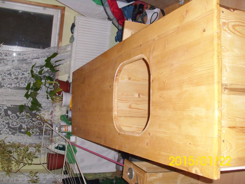

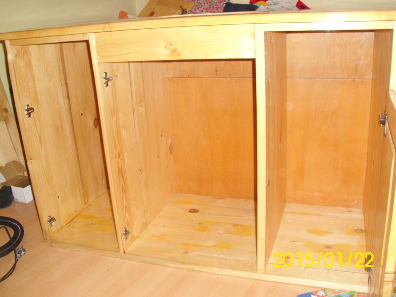

Малко развитие- монтирах гръб и изрязах дупката за коритото на мивката. Стария гардероб се оказа много полезен, първо за маса за фрезата, а сега му взех и гърба да го монтирам на долапа. :partyman: . Ето как изглежда:
вкопах малко с фрезата, където ще легне периферията на коритото, като там смятам да лепя някакъв много много здрав силикон

griffin - майстор
За мивката тя отдолу е с едни пластинки които я закрепват за плота, просто под нея сложи там силикон или американците слагат нещо като маджун за да не влиза вода.
