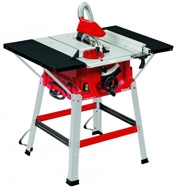

crez написа:Ще имам ли относително чисто рязане с този модел или да търся друг. Повече се интересувам от надлъжното рязане. Напречното мога да го правя и на пендулата. Пендулата пътува към мен и с нетърпение я чакам да видя.pgplamen написа: Модела със 40 зъба тук зъбите са ми малко странниТова е точно диск за т.н "строителна дървесина" дърва,кофраж и т.п. затова и зъбити са странни. Издържа на пясък,кал и бр.абразиви. Зад всеки зъб
има "чистач" за изхвърляне на стружката, подобно на веригите на верижния трион.

Посоченият диск не прави много чисти срезове,казах по-горе,той е за дърва,но ако не те притеснява чистотата на среза може да го ползваш и за това. Диск с малки,но голям брой зъби прави чист срез(даже няма нужда от рендосване
) От много години ползвам такъв диск 550 мм на машина с люлка за дърва. Дървата идват с кал,пясък по тях,никакъв проблем, реже и гвоздеи.

Колега да кажеш какъв е циркуляра ти ли първо. Щото това долу-горе добър срез малко....
Зависи и каква дървесина се работи, напречно или надлъжно ще се реже, зависи и каква е периферната скорост на диска, мощността която отдава машината, както и от самия диск , типа заточка , брой зъби и т.н. разбира се.
Сподели какво искаш да правиш , каква дървесина ще се работи , какъв е циркуляра ти и ще има колега , който да те насочи правилно. Аз съм по-скоро лаик в дърводелството, но чета, внимавам, образовам се . И ако нещо не ми е ясно - питам, не ме е срам, никой не се е родил научен, пък и никой не е длъжен да знае всичко

Цинкуляра е EINHELL TC-TS 2025 U
Обороти на празен ход, min-1 5000
Диаметър на диска, mm 250
Диаметър на вътрешния отвор, mm 30
Мощност 1800 W
Беше това циркуляра
Сега е преработен и представлява това
Предназначението на циркуляра ще е за хоби неща. Къде масичка, къде шкафче няма точно определено какво ще се прави с него. В момента е със оригиналния диск 24 зъба и има няколко криви. Не съм доволен от това какво представлява среза с този диск и затова искам да го сменя.
