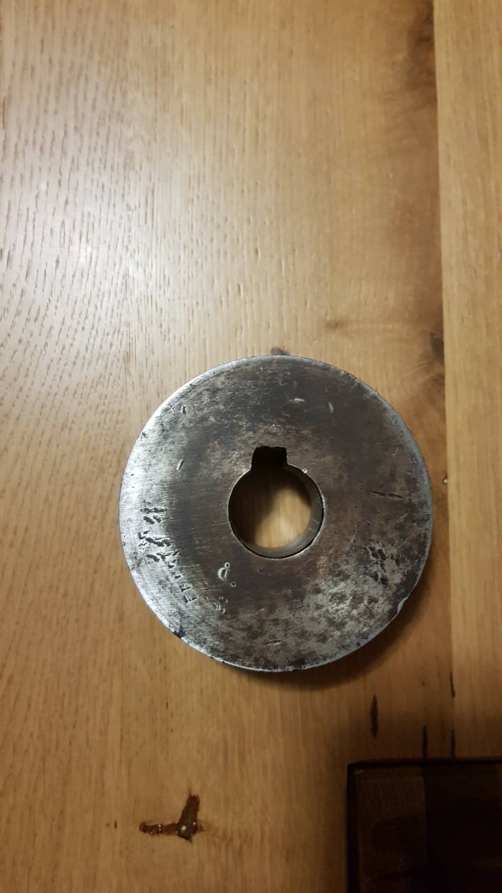

Седя си днес и си мисля, утре е събота, почивам, ще си набича ореха, след това ще започна да си дослглобя циркуляра( шайбата беше при стругар ) ... Да ама не .. отивам да си взема шайбата от "стругаря" и :
Айде викам си ... крив канала но все ще стане. Прибирам се и що за учудване ... 24,15. Влиза на вала като у тях си че и се върти
Не знам, какво да го правя утре този така наречен стругар ....
Дайте съвети от къде да мога да си намеря нова шайба. Имам приятел който може да ми направи както трябва но е много зает и ще се наложи да го чакам 3-4 седмици.
Ще бъда благодарен за насоки !
bulhomes2
- Мнения: 5537
Пробвай тия - https://ukazatelite.com/Ukazatel/6339/ Не вярвам повече от 15 лв да ти вземат. Ако нещо се притесняват да се занимават с Еконт - кажи им, че Веско, дето прави указателите (аз) ще я вземе и плати. И ще ти я пратя. Телефона ми го имаш.
ПП. Единия има вайбър - можеш да му начертаеш размерите и да му ги пратиш по него.
ПП2. Шпонките ги режат прави. Поне десетина пъти са ми правили.

Има едно месингово фолио, което е направено да уплътнява такива луфтове, но не ми е ясно дали го има в България.
https://www.ebay.co.uk/itm/New-Brass-Me ... SwdBZapiEF
Друг път да знаеш - на стругар се ходи, само ако си изразходил всички други възможности и ако имаш нерви като корабни въжета.
