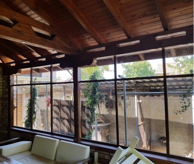

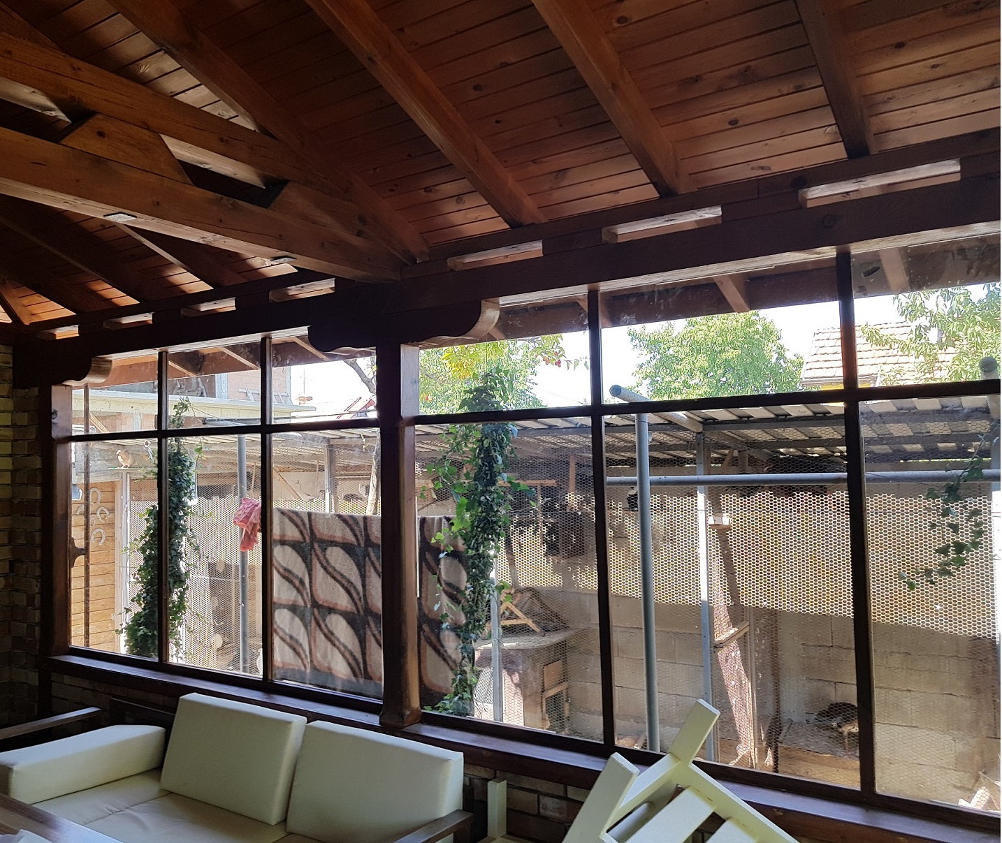

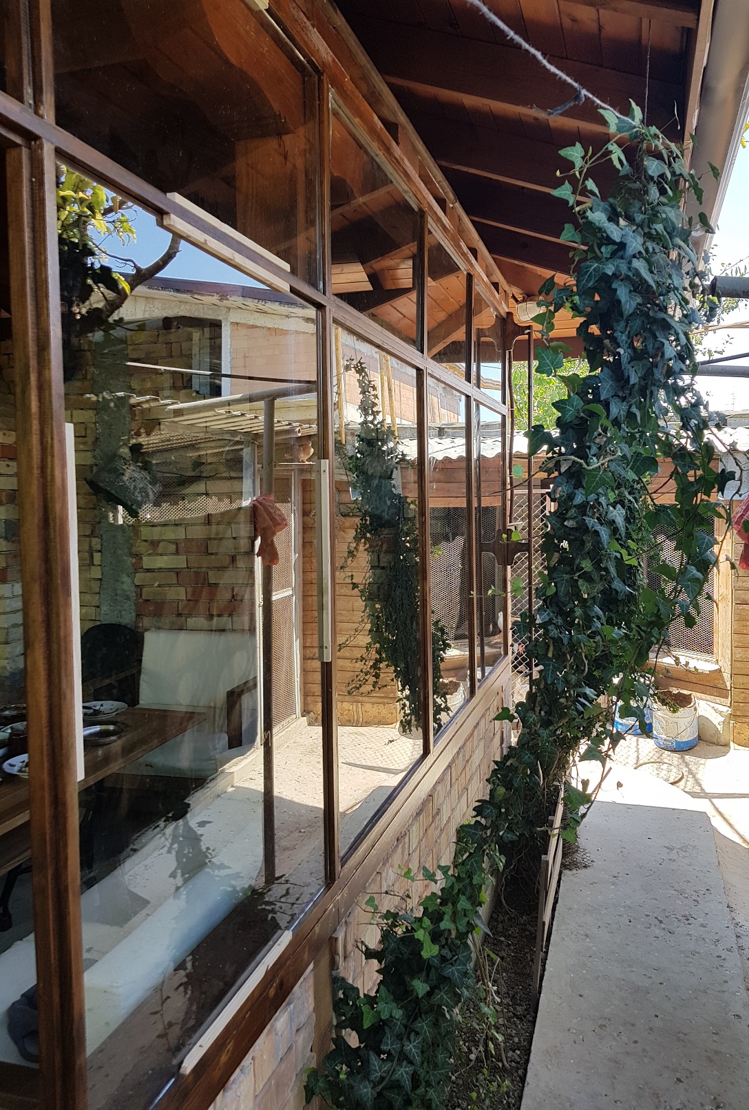

И аз да се похваля малко. Това ми е от началото на месеца Съботно/Неделния труд. Правя едно остъкление за Навеса на Вилата. Половината е готово, на другата полвина ми остана да накова летвите и 2 финални слоя лак. :
Това лято по-скромно, но няма как. И за това като остана време :)

themask - специалист
Щракни и една фронтална снимка, че с тия под ъгъл нищо се не види :)
la_bamz - специалист
Имам от вътрешната страна, отвън няма как, пернатите на баща ми са много близо и апарата хваща само по 2-3 стъкла :
А, идеално! :)
А за някакво отваряне мислил ли си, че на моята тераса под навеса дори и без всякакво остъкляване си става задух?

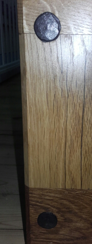

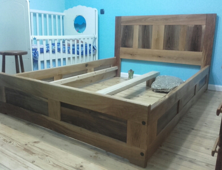

Леглото е готово.Дъбови рамки с орехови табли и домашна вакса.Сглобките са с по 3 дибли и два болта.Отзад с обикновенни болтове с втулка с резба навита в страницата.Отпред с коларски болтове и скрита гайка.Изковах малко главите на лъскавите коларски болтове така мисля че по-подхожда на дъбът.Мога само да кажа че стана адски стабилно.

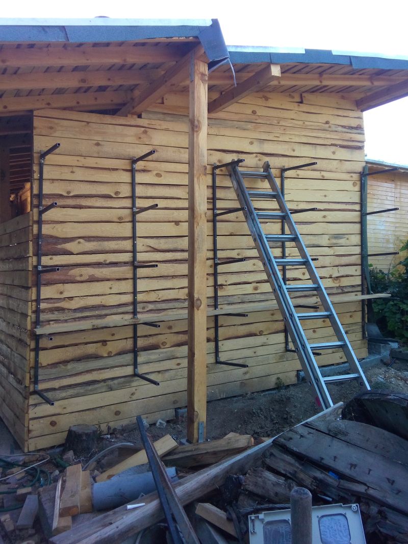

Поради много други ангажименти направих само тази вратичка за нишата за дърва.
А другите ангажименти бяха:
-навес да дърва
-стелаж за дървен материал
-количка за вкарване на дървата през стената в стаята
