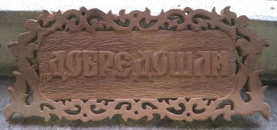

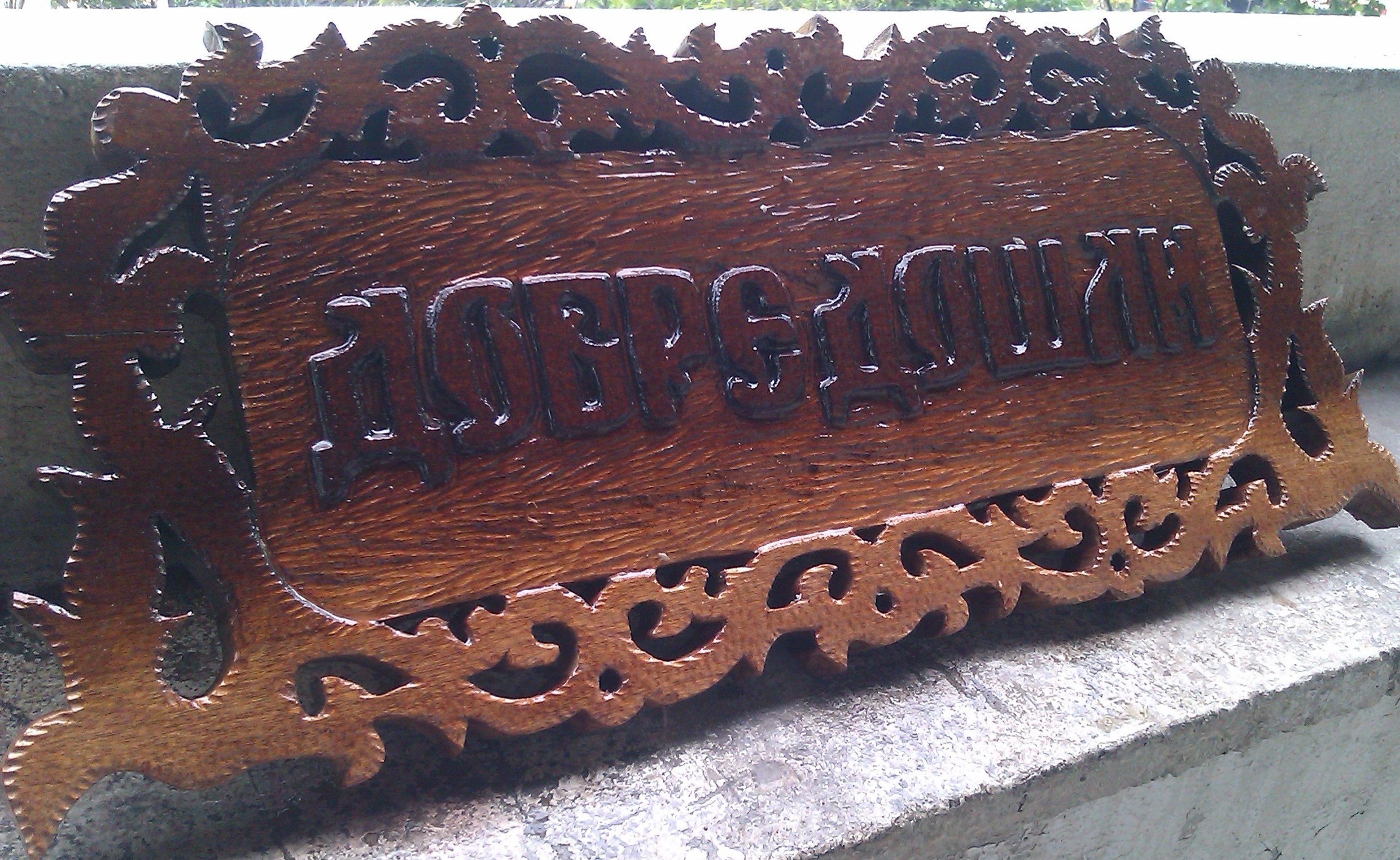

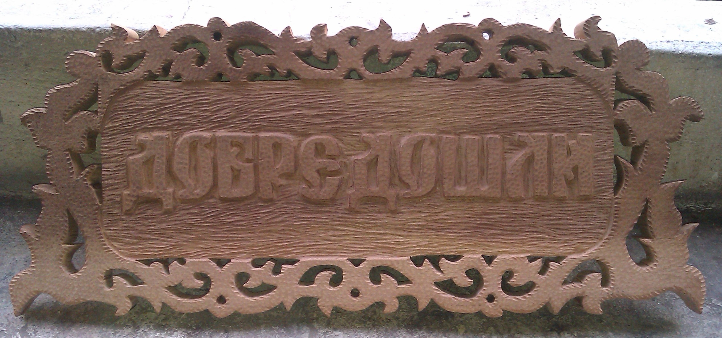

На скоро ми попадна една дъска махагон...първоначално ми се стори ,че няма да се дялка.Видях малко зор но горе-долу заприлича на табела :)

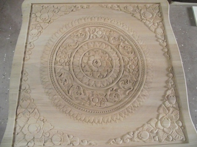

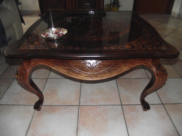

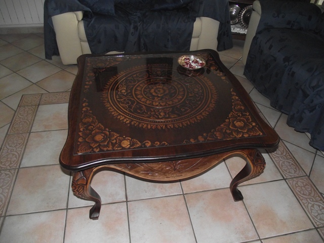

Здравейте колеги радвам се че намерих то зи форум ,защото точно това работия . От 8 години съм в Италия и работия дърворезбар .Тук не се използват тези методи за боядисване и вайцване но видях много итересни одговори по тази тема .Ще се опита да кача някоя снимка но също може да видете някои мои работи тук .http://www.mezzatestasitizano.it/ http://www.youtube.com/watch?v=vU2w6Br01mw http://www.youtube.com/watch?v=dr0QYJm7Tb4

охо виш пилотаж. разкажи своите методи!
