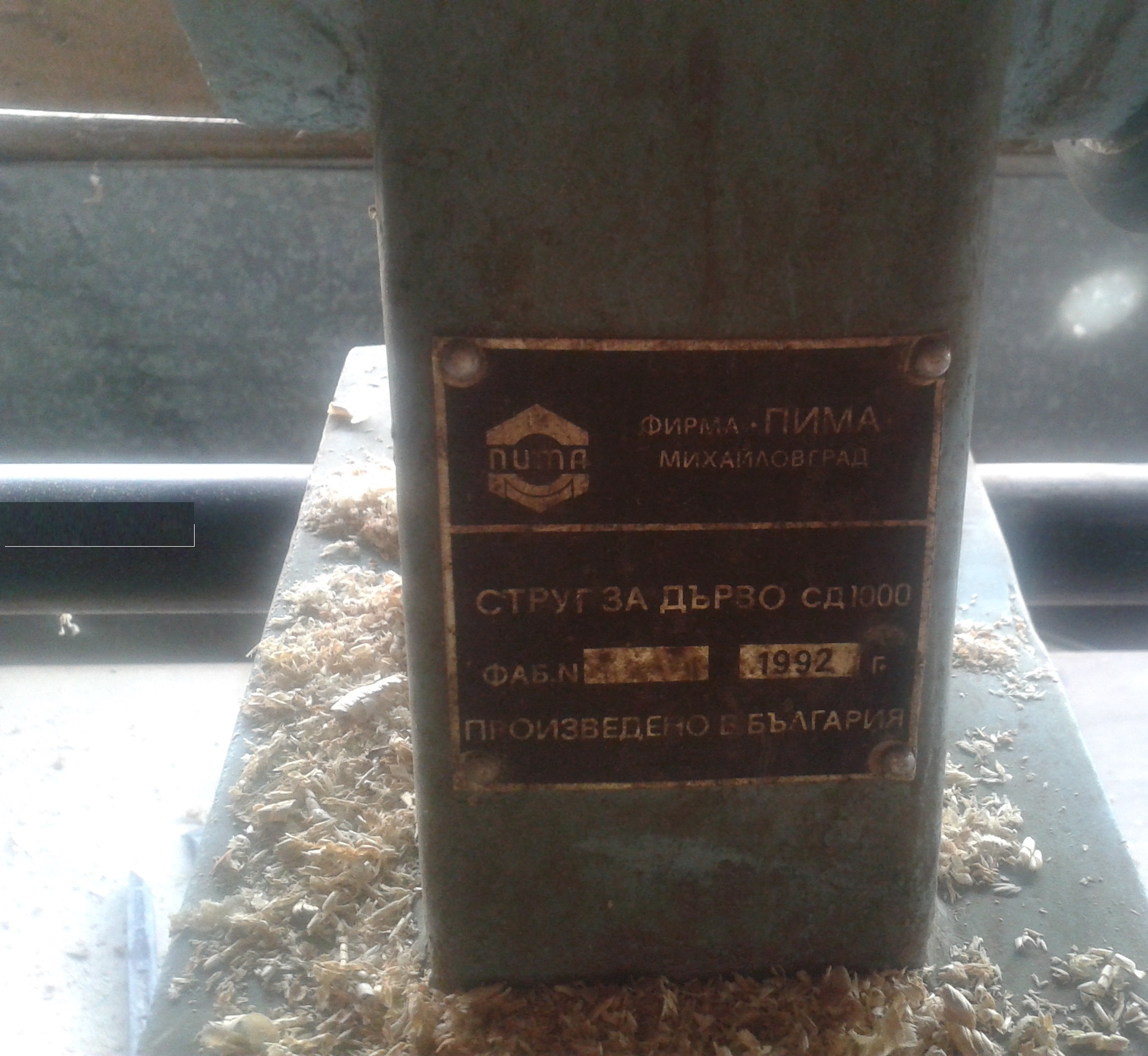

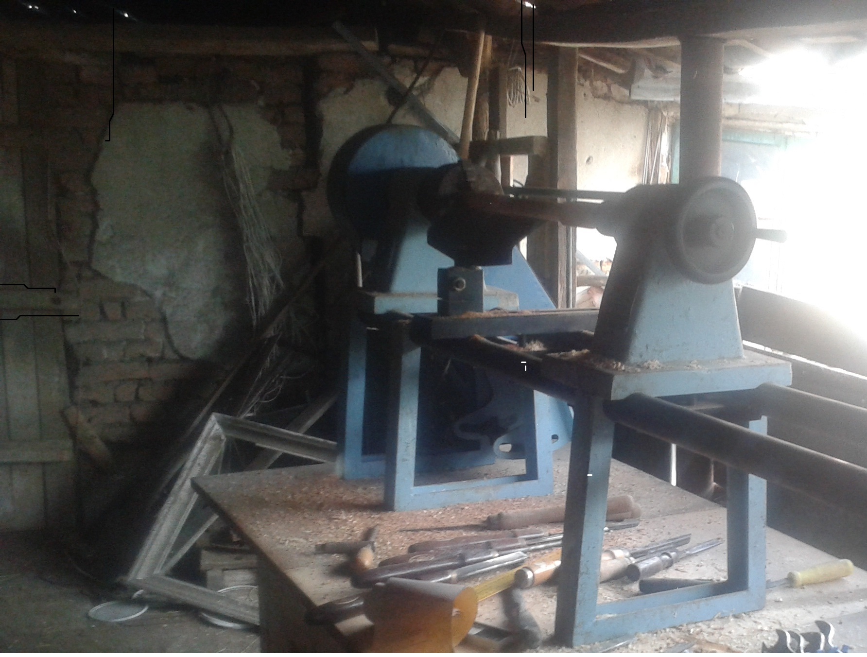

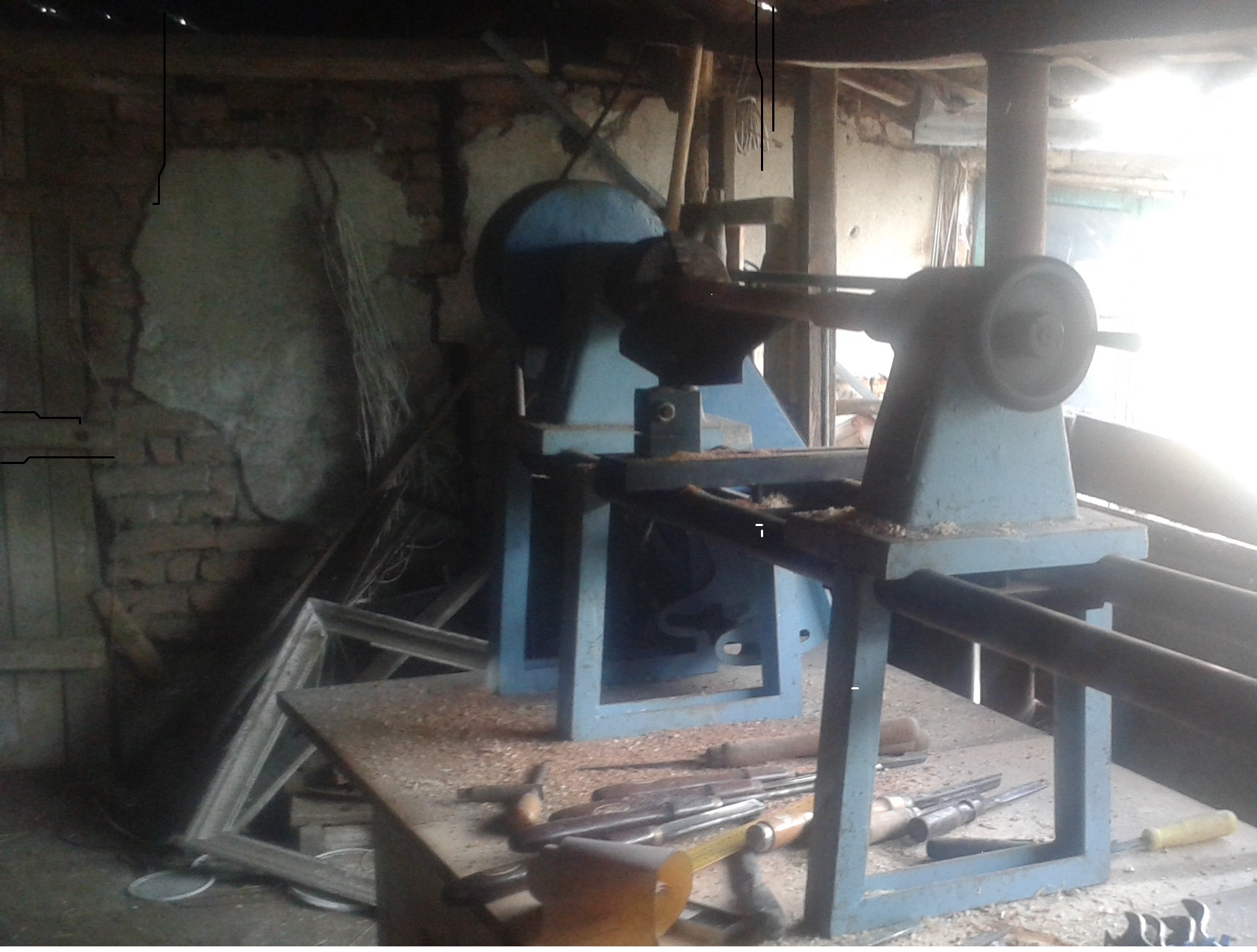

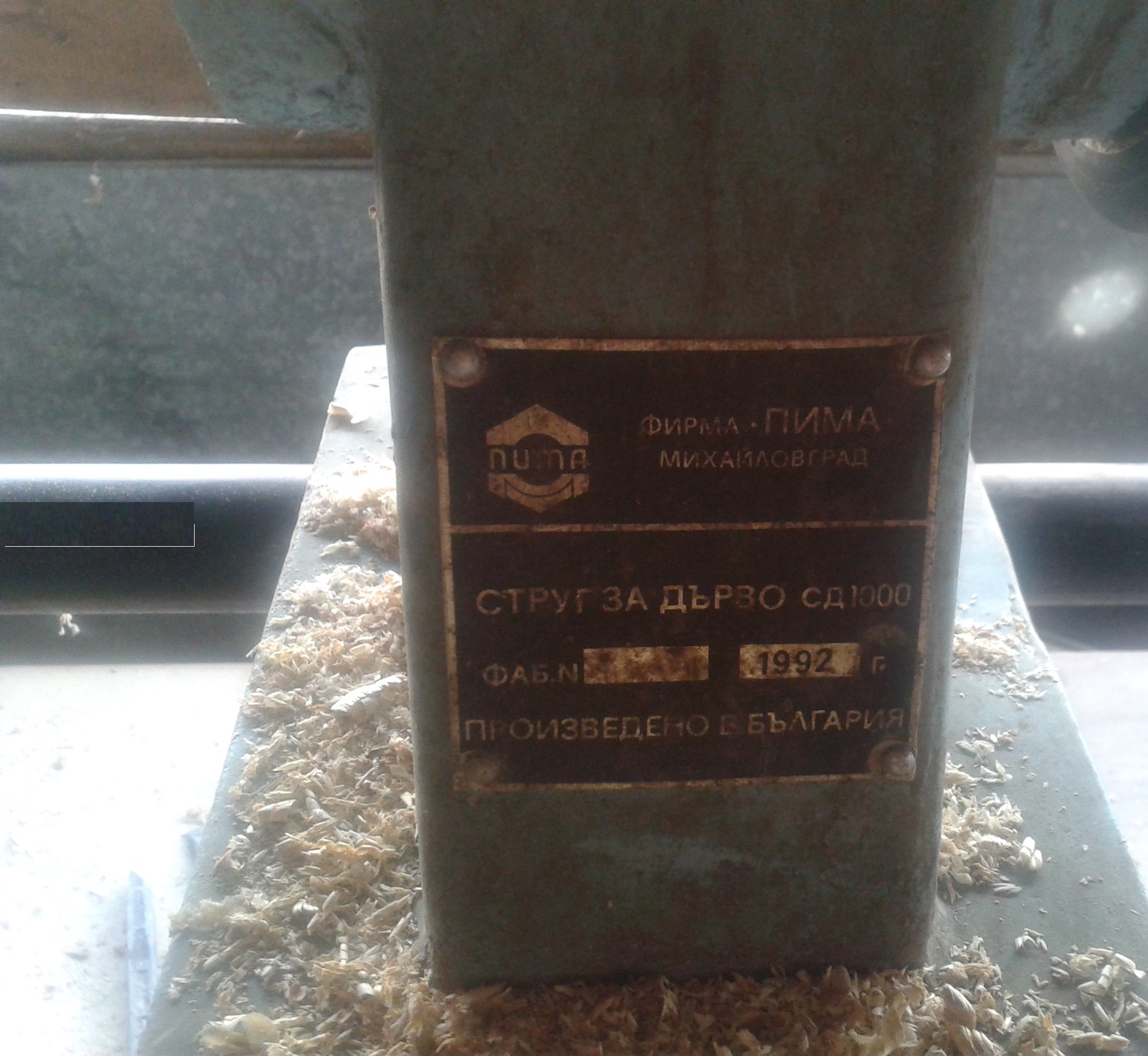

mavryt4o написа:majo77 написа:здравей те и от мен искам да попитам за едно стругче което ми подариха(на табелата пише фирма ПИМА михайловград,струг за дърво сд1000 година на производство1992г.недей да питаш дали да попиташ давай по същество
136 мнения в "Струговане на дърво."
- Мнения: 6
- Мнения: 6
bulhomes2
- Мнения: 5537

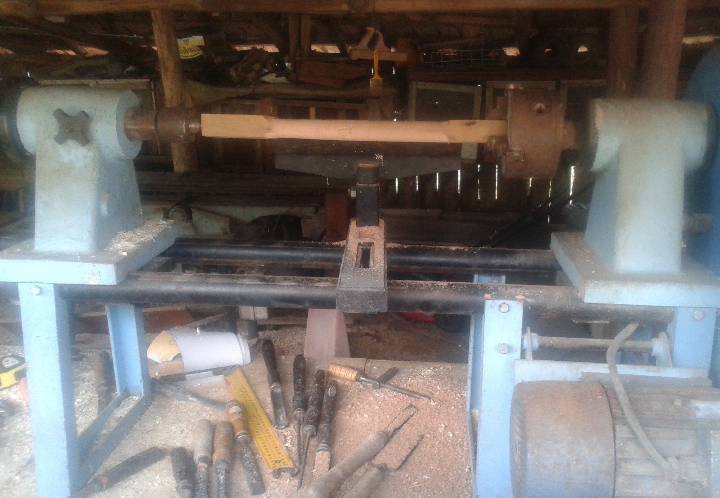

Е та не знам какъв жокер търсиш? Струг за дърво е една от най-елементарните машини. Какво очакваш да ти кажем? Този изглежда голям и стабилен. Гледам, че имаш и инструменти под него. Ако в темата няма линкове към клипове за струговане на дърво - потърси в ютуба и почвай да стържеш!

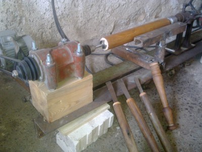

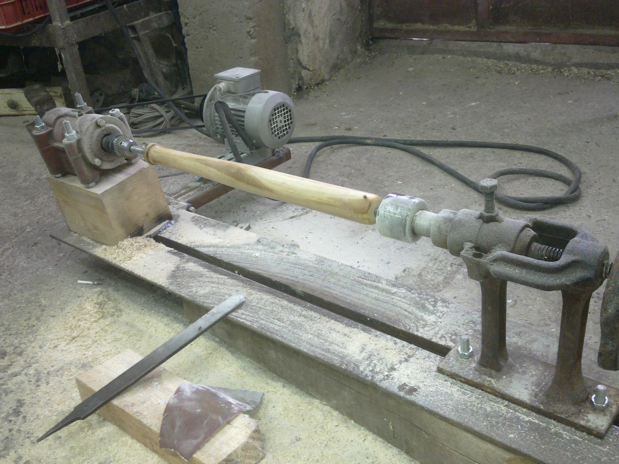

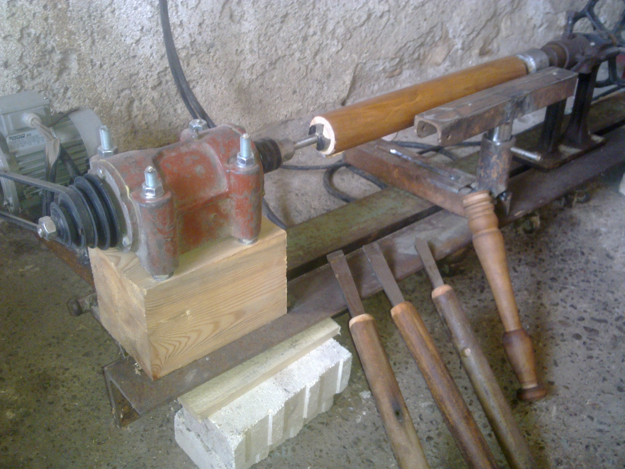

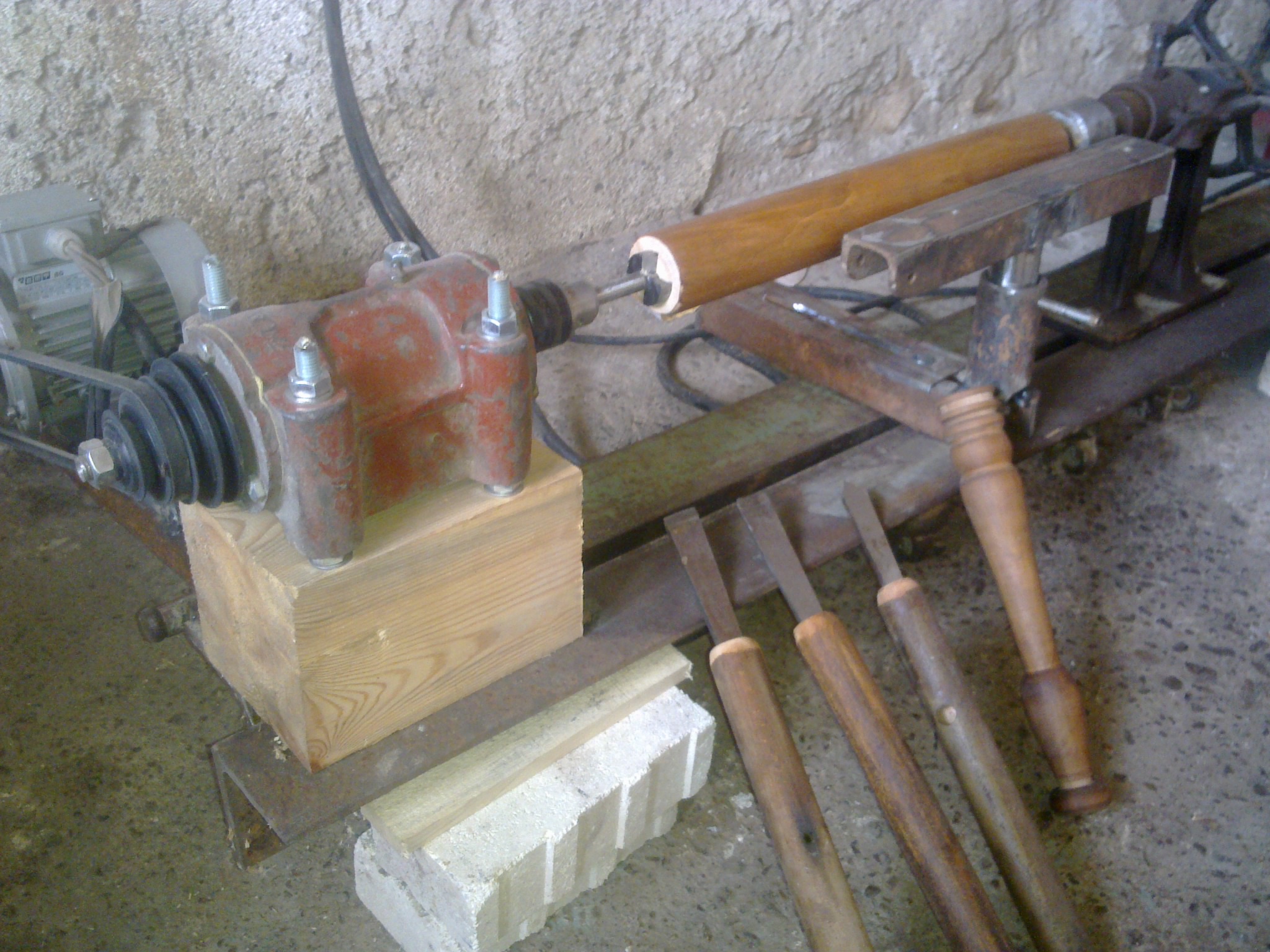

mavryt4o написа:зглобих го неска остана опора да направя и крака но сефтето стана гот или важното е че аз си го харесвам крайно салдо 150 лева
Колега от къде взе задното седло?
mavryt4o
- Мнения: 1906

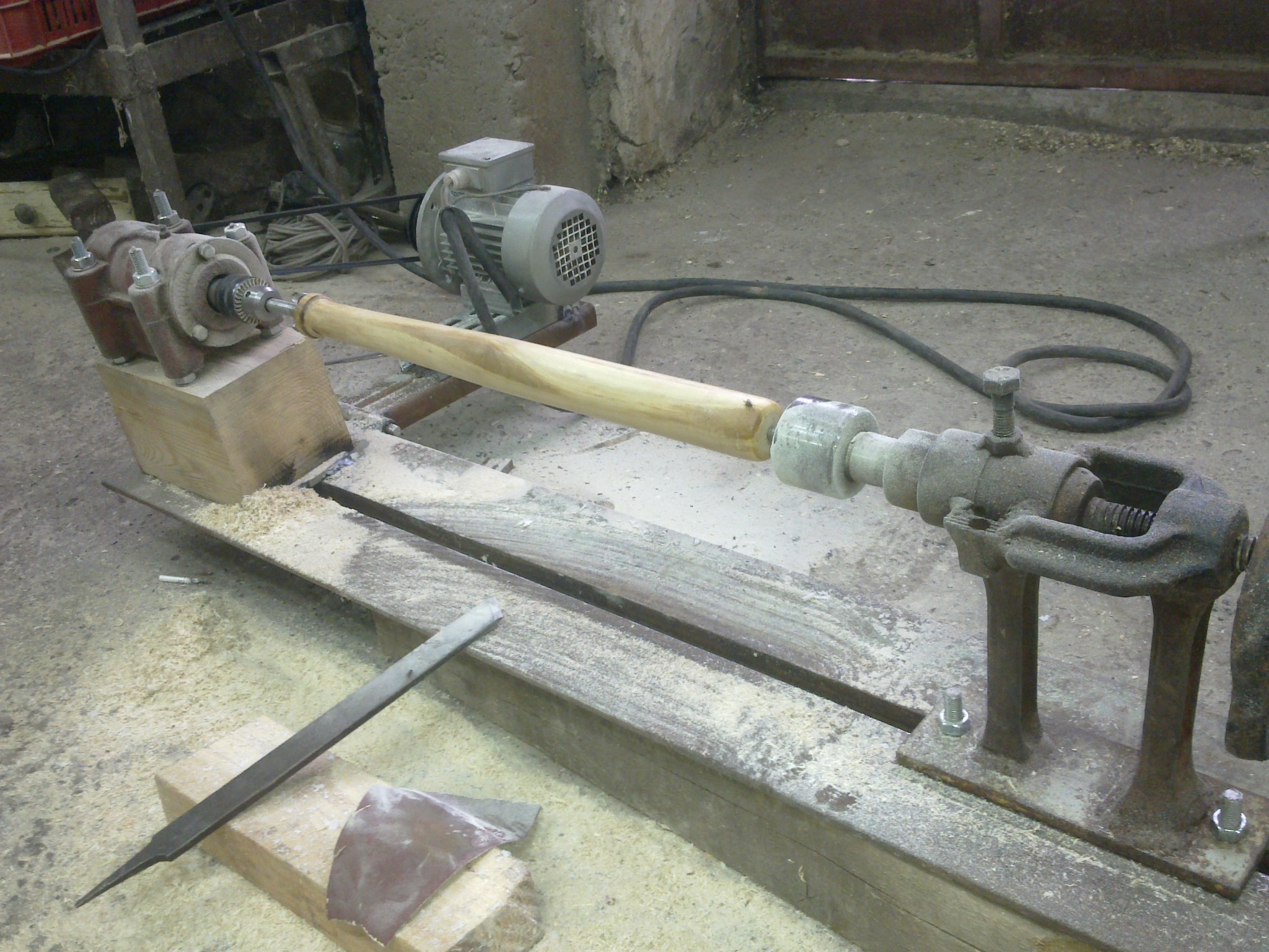

svetalfire написа:6 лева от билканто правена е някак си но е доста стабилно купих и за 20 лева въртящ център от пазара който пасна и замяса работатаmavryt4o написа:зглобих го неска остана опора да направя и крака но сефтето стана гот или важното е че аз си го харесвам крайно салдо 150 лева
mavryt4o
- Мнения: 1906
Да споделя малко като материали ползвах няколко видове дървесина и крушата уби всички (още орех не съм ползвал да кажа но и това ще стане) яд ме е че не мога да снимам и да стържа стругова се мазно като пластелин и вади стружки едри като от абрихт .Сигорно не на последно място е и длетото направих си от пила някаде четох но нищо не става захабява се бързо после от абрих нож но и той не ми беше удобен много тънееше ,купих един бял правоъгален кобалтов ли незнам как се води ама и тои много малък нещо беше и не беше удобен тогава ми подариха няколко парчета от раздвижен райбер рапидна стомана,много трудно се обработваше но като ги заточих ми правеше кеф да стържа май съм доволен от ножа който е с канал в средата.Та имам едно питане ако си намеря по големи шини такава рапидна стомана дали вместо да се мъча да стържаканал в средата ковач да го изкове улея?
