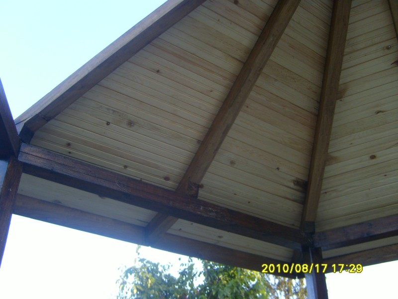

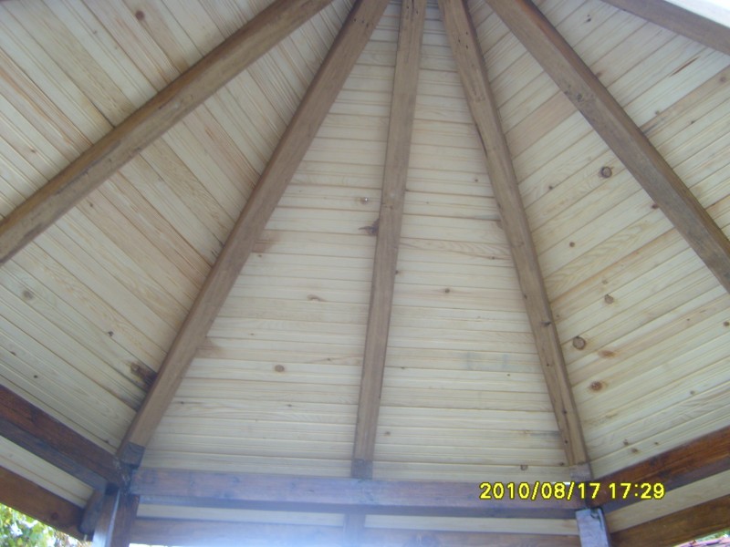

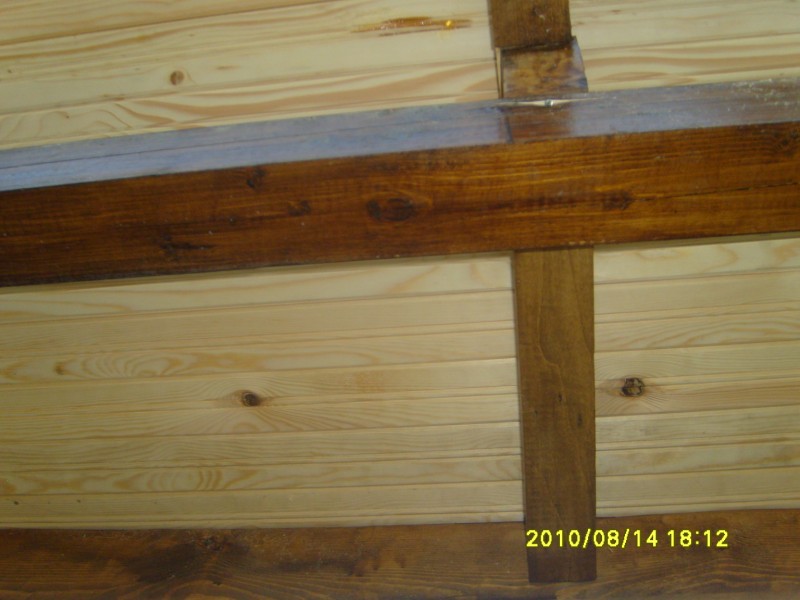

kapanec
- Мнения: 441

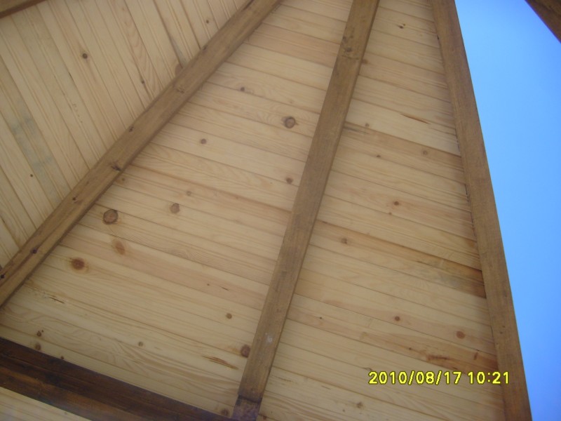

Почнах да слагам ламперията на покрива но не ми стига времето да отхвърлям повечко работа.

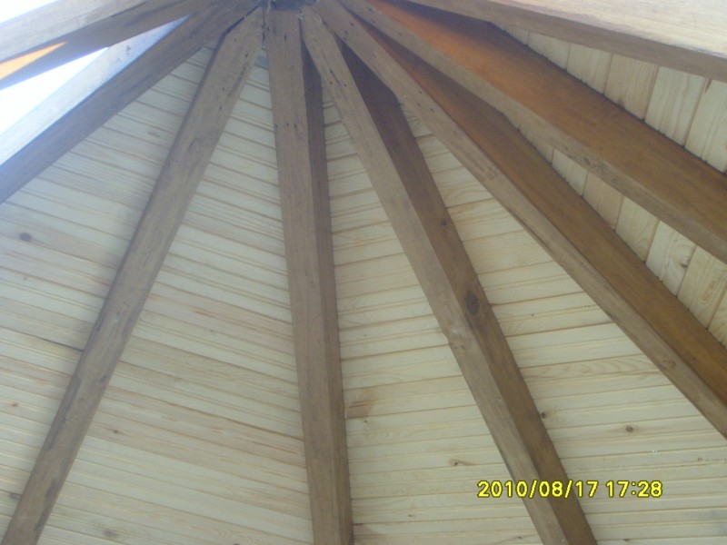

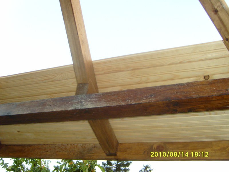

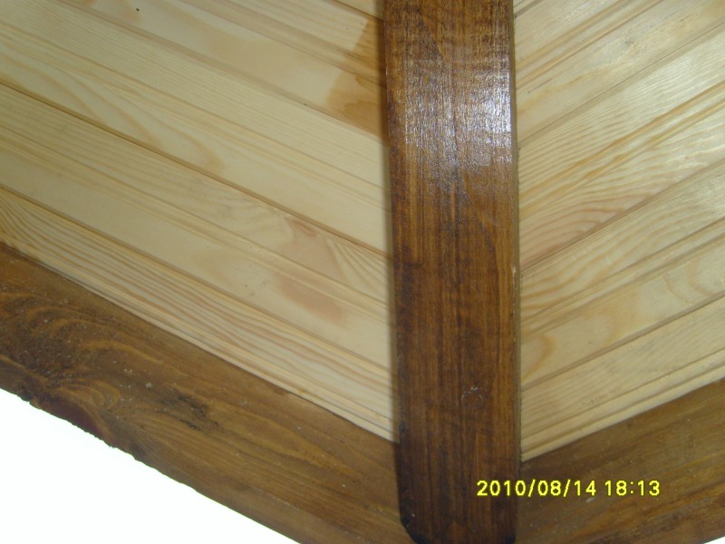

kapanec
- Мнения: 441
Ето до къде стигнах днеска.От долу дъските ще ги лакирваМ НО ОТ горе трябвали да ги обработвам с нещо за вески случай (имам идея да ги намажа с масло и после битомен грунд но незнам маслото дали няма да прецака нещата с грунда)

schuldiner
- Мнения: 2398
Интересно ми е откъде идва информацията, че дъските/ОСБ-то трябва да се грундират с битумен грунд преди монтаж на битумни материали.
За вагонната шарка (сачака) вече споменах - лакира се предварително. Особено ако е тъмен лакът, защото само след няколко месеца ще се отворят по 1-2 мм на нута и перото и ще се белне нелакираното... А и е по-лесно на земята, отколкото на тавана. И не пречи да се минат двустранно, като искате защита и от горната страна.
