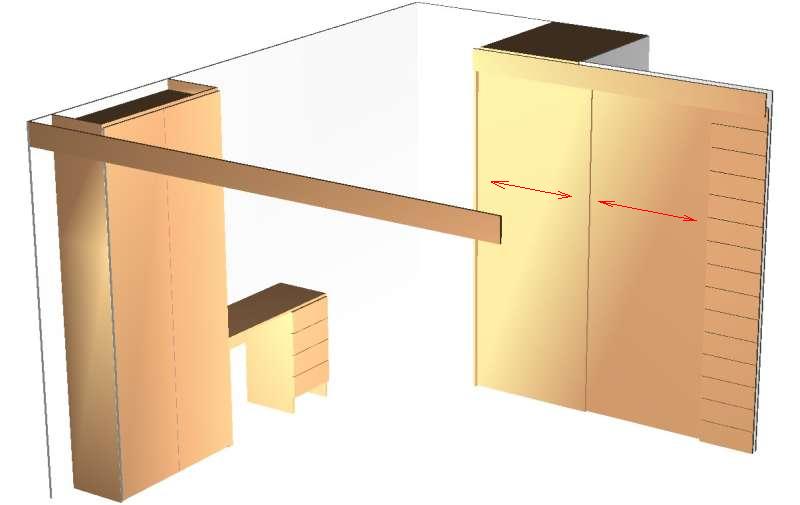

А механизмът на коя фирма да ползвам за плъзгането на картинката по-долу (h=2450, b=930)?
И друго да питам. Има ли минимална ширина на детайл, който може да се кантира на машина? Ако е така, тярбва ад го взема предвид при ширината на тия бленди.
Garderob Bedroom 1 03 05.JPG (25.82 KиБ) Видяна 3566 пъти
shadowman
- Мнения: 1868
Ся използвам механизми на Laguna за плъзгащи врати, ако искаш да са с горно водене може да вземеш на Hettich (не съм ги пробвал, но келеги твърдят, че били много добри), казвам го щото ся има на промоция за около 170 лева с дъмпфера (амортисьора за плавно прибиране на вратите). При кантиране на детайли има значение размерите за малките детайли, но зависи от машината.

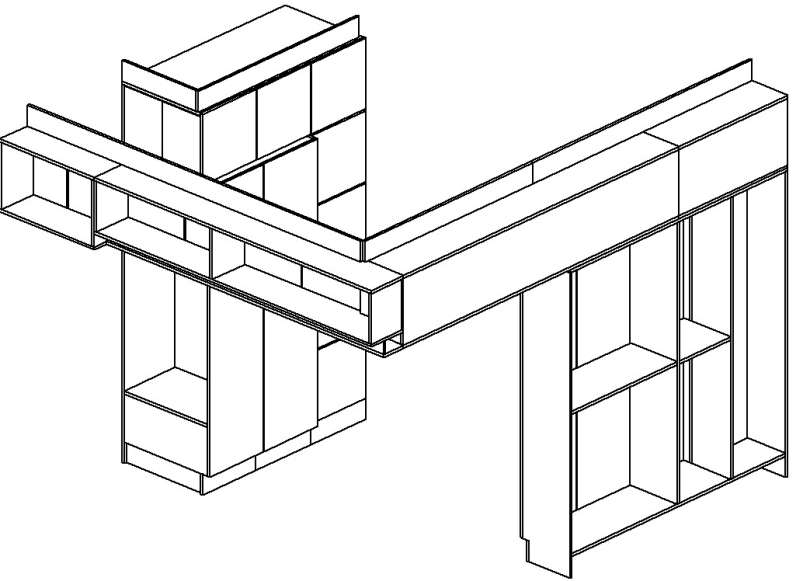

И така ... стигам до антрето. Това е проекта, в следващите постове ще поставя въпросите...
ей това е, макар и не много ясно

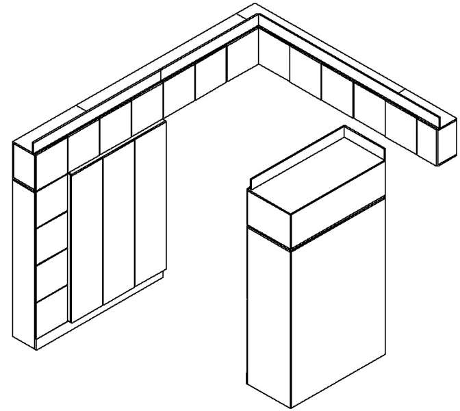

това са мебелите без стените
Antre 001.jpg (30.28 KиБ) Видяна 3477 пъти

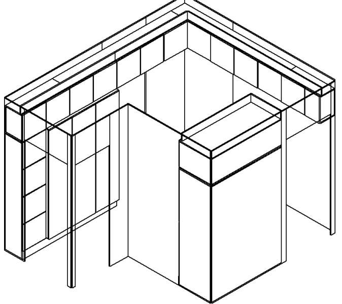

със стените
Antre 002.jpg (42.46 KиБ) Видяна 3477 пъти

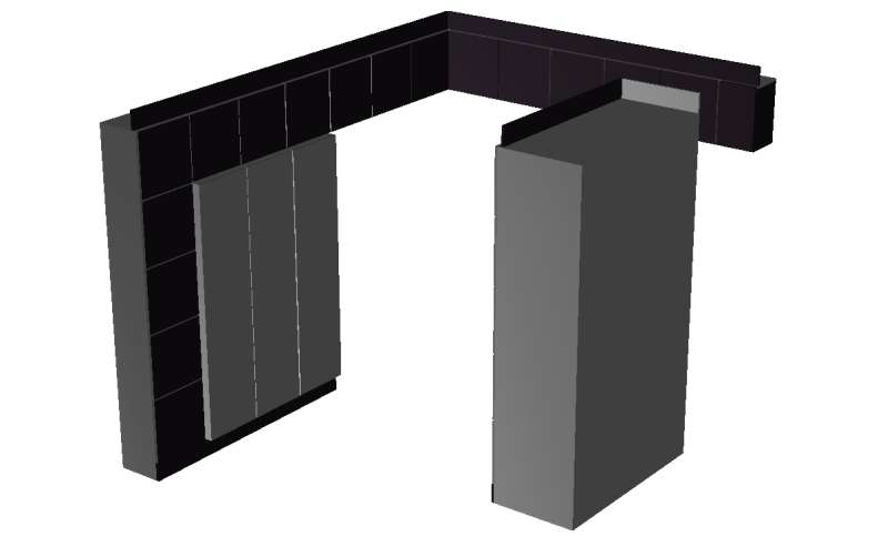

Нещо такова трябва да е цветно без стените
Antre 004.jpg (13.52 KиБ) Видяна 3477 пъти
