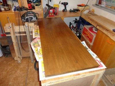

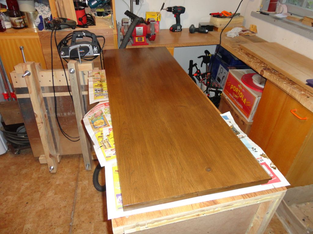

Ето го плота.Материала е дъб.Покритието е 6 слоя лак.4 слоя ДУФА АНТИСЕПТИК с прешлайфане между всяка ръка и 2 слоя паркетен АКВА с тефлон на МЕГАХИМ.Другата събота ще карам долапа на вилата и ще монтирам и плота.

Здравейте, искам да направя и аз такъв плот(от бук обаче), ама да е за мивка.ТА въпросът е, как да защита дървото от водата , която ще се лее. и дали въобще ще стане тая работа да е с дърво :?
EDI - майстор
Ще стане.Не го прави от бук обаче, има гадната способност да се криви когато му дойде, дори и да е пропарен.По-добре дъб, габър, дори и чам.Трудно ще докараш покритие, което да е дълготрайно.Най-добре ми се струват маслата, но си искат поддържане.Другия вариант е 5-6 слоя хубав лак, с прешлайфане между слоевете, на водна основа за външна употреба.Ама пак няма 100% гаранция.

Да, стана идеално гладък и огледален след 6 слоя лак :lol: .ДУФА-та по принцип е матов, но като ударих двата слоя паркетен, който пак уж е леко матов, придоби и отражателна способност. :lol: Шлайфане му е майката. :-D :lol: Абе ще стане и с епоксидните покрития, дето са за индустриални подове, ама те доста пари идват, пък и май няма малки разфасовки.Не знам как ще се държи обикновената епоксидна или полиестерна смола от към нараняване, не съм пробвал да работя със смола.Пък и няма достатъчна бистрота.Има разни смоли за бижута, които са идеално прозрачни, ама първо много скъпи и второ нямам представа издържат ли на вода, триене и чукване.

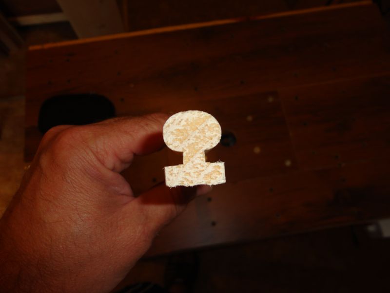

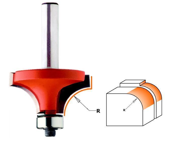

EDI би ли споделил как изработи дръжките на предно шкафче, което си правил. И какви фрезери са необходими?
EDI - майстор
За това ли иде реч.Ето с този фрезер на снимката става.Първо минаваш на два паса за се получи вдлъбването от всяка страна, като вдигаш долната част на фрезера над масата, после използваш само заоблената режеща част на още два паса от всяка страна
