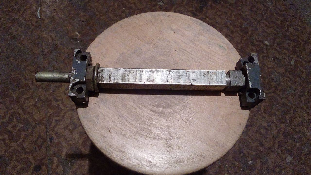

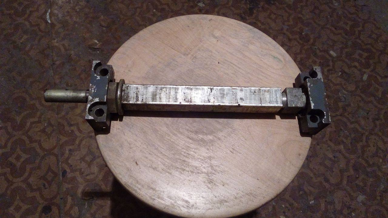

wanderer
- Мнения: 1010
- попадна ми един контролер, и се замислям да скалъпя едно барабанно шлайфче за проба. оста е с квадратно сечение, но ще и ударя една стружка да стане кръгла. набиване/залепване на ф текстолит и стъргане до финалния диаметър. шайба, ремък плот и матор. това е идеята, а въпроса е около какъв диаметър на барабана да се насоча и какви обороти? разстоянието между лагерните тела е 240 мм., а квадрата на оста е 24х24 мм.
