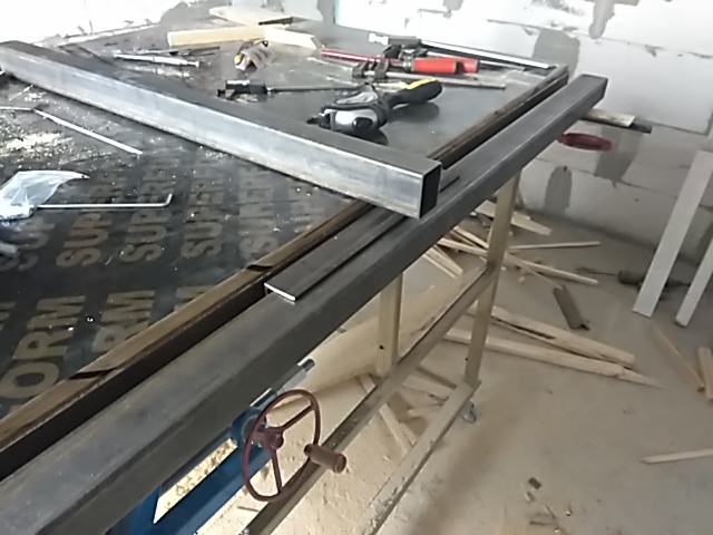

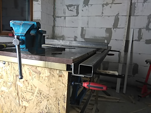

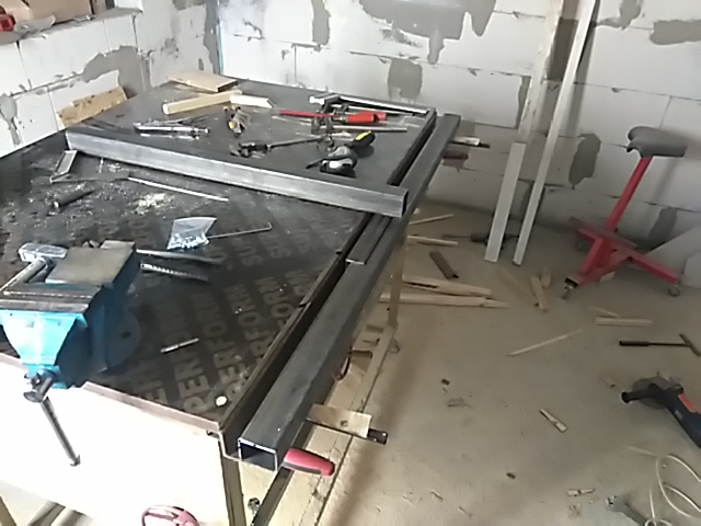

Началото на линеала.
griffin - майстор
За линеала, ако можеш монтирай шината си по надолу, защото под винкела на линеала е добре да сложиш пластмаса а от горната страна трябва да имаш болтчета за регулиране. При мен аз съм заварил по една гайка там, и е на границата на плота, наложи ми се да пиля малко за да не задира винтчето. Отпред на винкела който държи линеала е добре да имаш подобна регулировка също тоест и там е добре да предвидиш да завариш гайки евентуално (от снимките не се вижда колко място имаш). Ако искаш мога да ти снимам моя, но щом си на етапа на сглобяване предполагам доста си изчел и изгледал в интернет :).
koveslav - майстор
А на мен ми стана интересен стола на колела до стената? Не съм виждал подобна идея...
