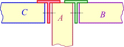

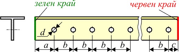

Искам да споделя и моя начин за пробиване на отвори за дюбели.
За целта се използва стандартен алуминиев профил Т-20 (Т-образен височина и ширина по 20 mm), който се среща по магазините. Размерите му са много подходящи за плоскости с дебелина 18 mm. Дължина от 1 m е обикновено достатъчна.
В профила се пробиват отвори с диаметър, равен на диаметъра на свредлото, с което се пробиват отворите за дюбели (аз използвах същото свредло). Разстоянието между отворите (снимка 1) е равно на 'b', а размерите 'a' и 'c' са свързани със съотношението
a=c+0.5*b
Височината на отворите е удобно да се избере на 9 mm от долния край за плоскости с дебелина 18 mm.
Когато се свързват плоскости A и B под прав ъгъл (снимка 2) профилът се притиска към едната плоскост (например със стяга) и се пробиват отворите в плоскостта; след това се притиска към другата и се пробиват и там отворите. И в двата случая профилът се изравнява с долния (или горния) край на плоскостите. Операцията е много бърза и се получават много точни отвори.
Когато се свързват три плоскости (A, B и C - снимка 3) изравняването на профила с плоскостите за лявата сглобка се прави по 'червения край' на профила, а за дясната - по 'зеления край'. Така дюбелите на лявата сглобка са отместени на разстояние 'b/2' от тези на дясната и попадат между тях със сигурност. Затова е горната зависимост между 'a', 'b' и 'c'.
снимка 3
снимка 2
снимка 1
velsi - Почетен майстор
Много добър инструмент, браво! А колко е дебелината на стената на Т-профила?

bigshop - специалист
velsi написа:
Около 2 mm.
