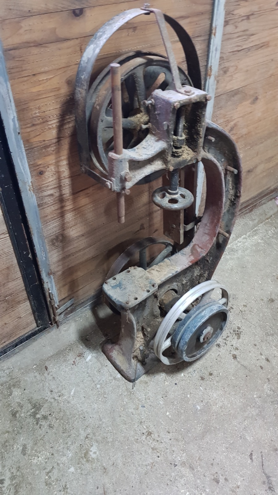

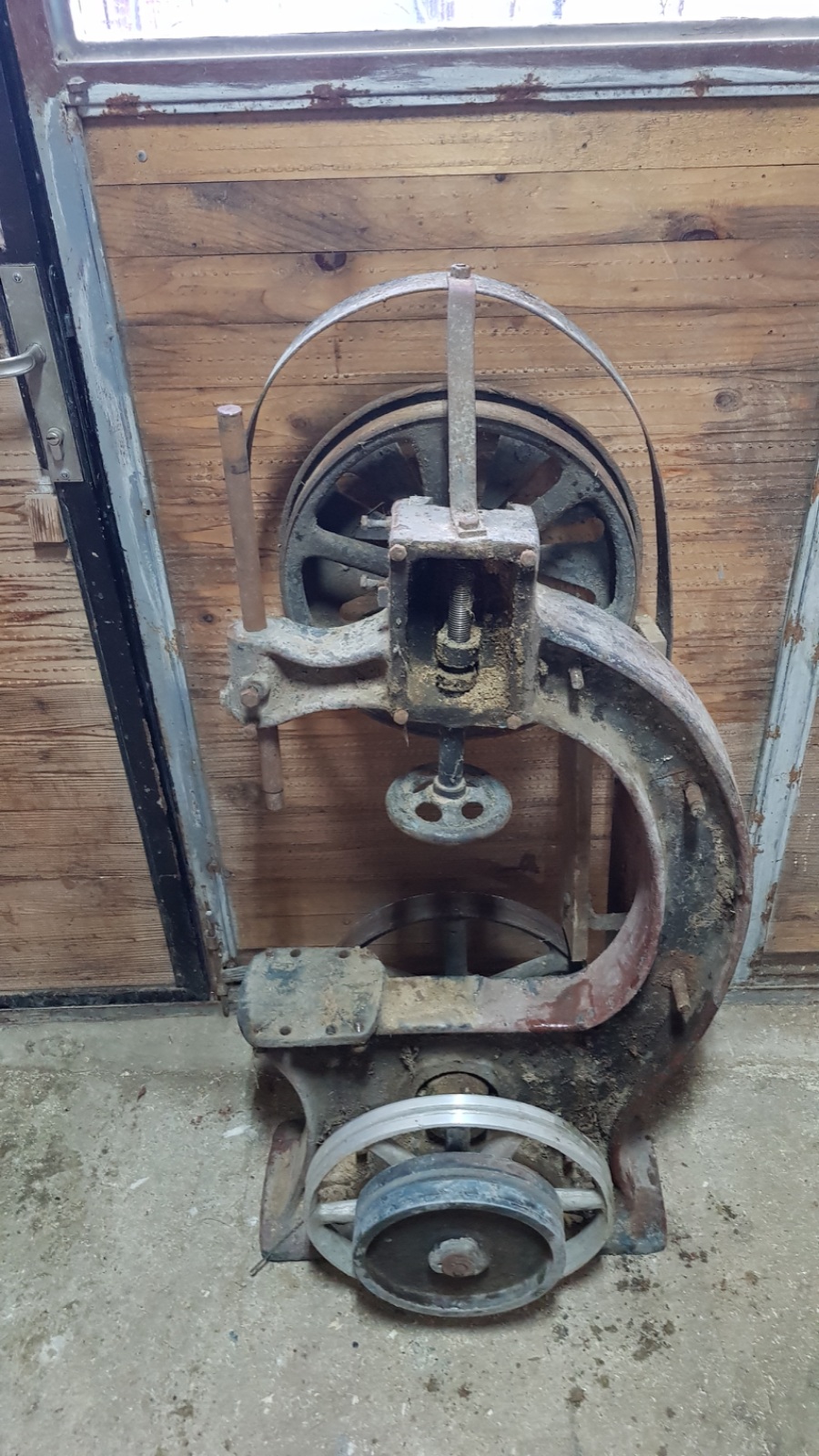

Аз циркуляр търся ... Влизам тази сутрин в гаража и виждам това на снимката. Баща ми спомена че гледал банцинг .... Ама не очаквах да го вземе.
Много масивен изглежда, но има доста работа, няма мотор и лента, всичко друго е налично. Ако някой има идея, ползва или е ползвал такъв, приемам всякакви свети, похвали и забележки.
wanderer - специалист
кефи ме много! ако само мотор липсва, това ти е най малката грижа. ще има нужда от основно почистване, сервизиране на лагерите, ако е нужен баланс и настройване на колелетата в една равнина като начало. банцига не е кой знае колко сложна машина, и с повече барникане се намират точните настройки. плота и възела с опорната и водещите ролки/фиксатори не видях, дано са налични. накрая като я подкараш един хубав хамершлак няма да е излишен. успен в съживяването на машината :supz:
mavryt4o - майстор
Имам го същия и мога да кажа че ми е най-необслужваемата машина.Вземам му закалени ленти по 2 на година харчи и не е като да не работи и 2 пъти грес.Няма какво да добавя.
