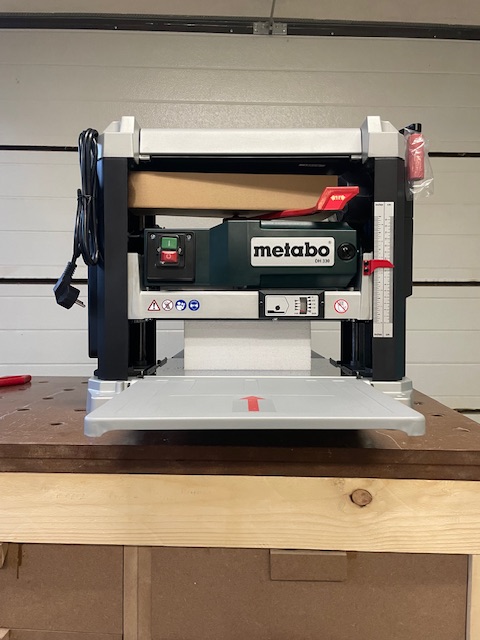

Не е 735, но - доволен. Тъкмо и почивни дни идват, да потъна в стърготина с тестовете
пишман_майстор - майстор
Честита да ти е!
Един прахоуловител остана и всичко ще е топ :)
Ал_ - специалист
Благодаря. На първо време, колкото да побръмча, за пробата ще видя как да я съвместя с наличното прахоулавяне. Имам преди това да правя маса за герунга, ще гледам да я комбинирам така, че монтиран на нея щрайхмусът да е на нивото на две малки работни маси за по-голямо удобство. После ще помисля и за по-подходящо прахоулавяне
Значи аз моя щрайх ( подобен тип машина, друга марка ) го монтирах на работна маса на Бош гта 2600 . Така го скатавам много лесно в някое кьоше , мести се без проблем и ако има нещо по-длъжко за рендосване , разпъвам масата , детайла има де да се подпре в началото и в края.
Вече ако са доста дълги елементите , трябва си или доп.решения /подпори/ролки , или втори човек :)
П.п. ако си намериш на тънкан метабо маса с колелца отзад ( metabo ksu 251 ) . Навън са по около 150 евро сега, а съвсем доскоро бяха по 110-115 евро . И си струваха паричките . Както е монтирана машинката, си я влачиш де искаш . И за отрицателно време , опъваш краката отдолу и ако трябва я разпъваш стойката от рамената за нещо по-дълго . Няма се кандилне, да падне...
