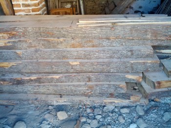

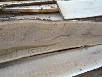

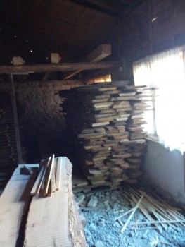

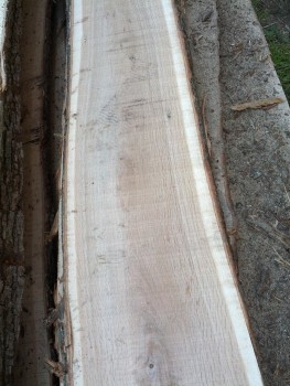

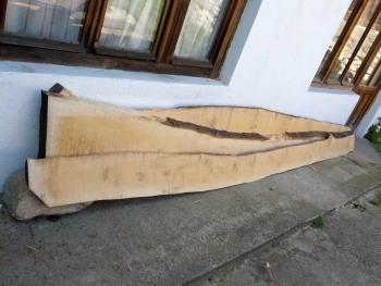

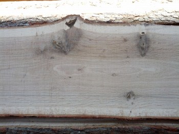

Сложих го да съхне преди 2 седмици, смятай ти :lol:
Човеко взел съм си го за лична употреба. Този е с тъмна вена и каквото остане ще се опитам да върна малко кинти, но определено няма да го давам евтино :? . Ако не му взема парите - нека стои !!! Нито иска да пие, нито да яде. Времето работи за мен дори, по хубав става.
Имам и доста греди да правя освен това. Това са янове 15 см (пичовете се измъчиха да ги мъкнат) на 5 метра
