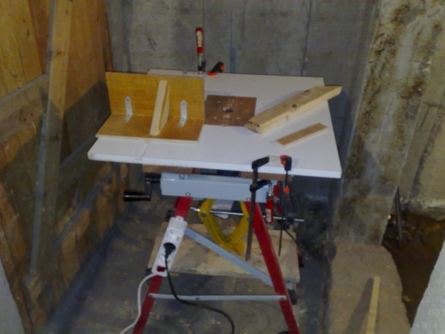

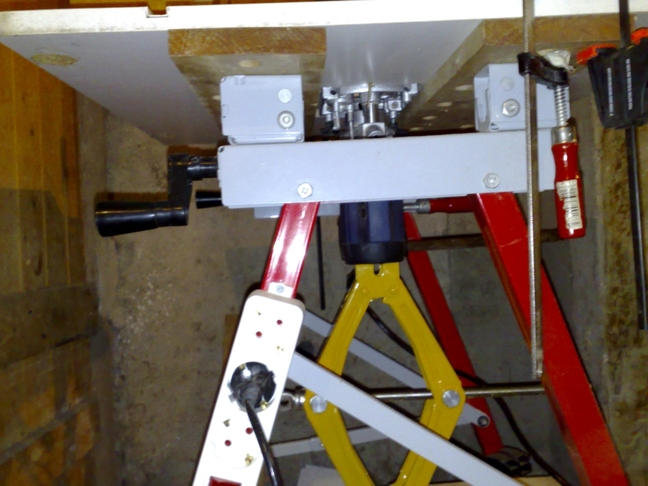

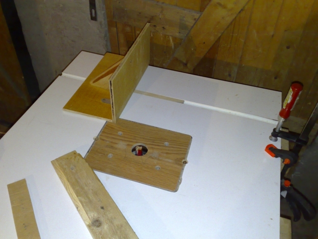

И аз отдавна съм и мераклия на масичката за оберфрезата и ето какво си спретнах с подръчни материали /вратичка от кухненски шкаф изхвърлена пред блока и едно крикче/ за два часа
"Не е върха на сладоледа, но е супер просто да си го направиш и определено върши работа" За включване на оберфрезата ползвам обикновен троен разклонител с ключ.

tassel написа:Каква е ролята на тази правоъгълна планка по средата. Не може ли без нея?"Планката" позволява да "пуснеш" фрезата отгоре, през дупката на работния плот. Може и без нея - тогава фрезата се поставя отдолу на раб. плот и трябва да и се мисли закрепване. Аз съм си сложил такава "планка" и на зегето и сега пущината реже направо като банциг

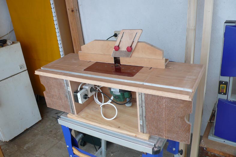

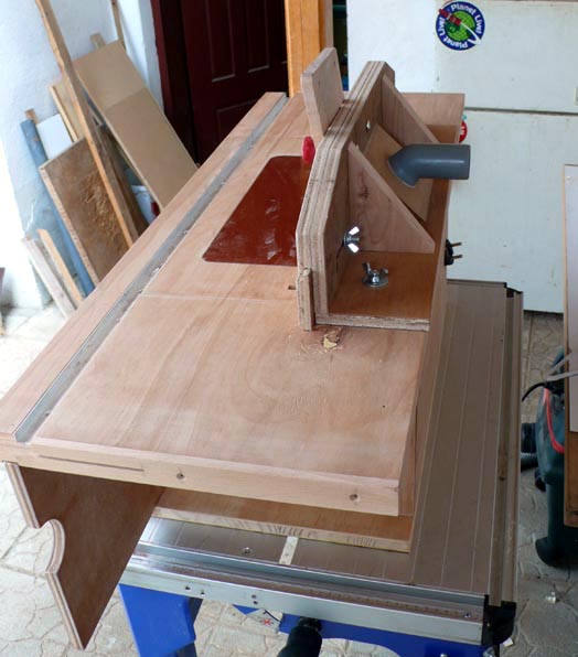

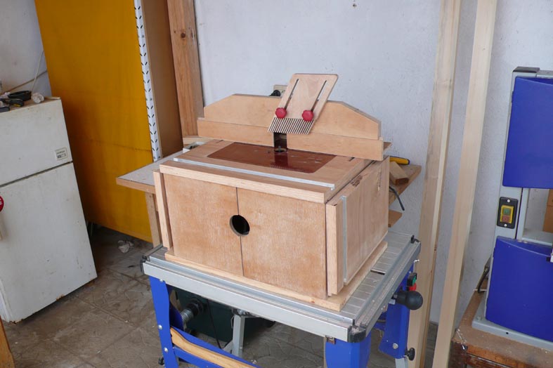

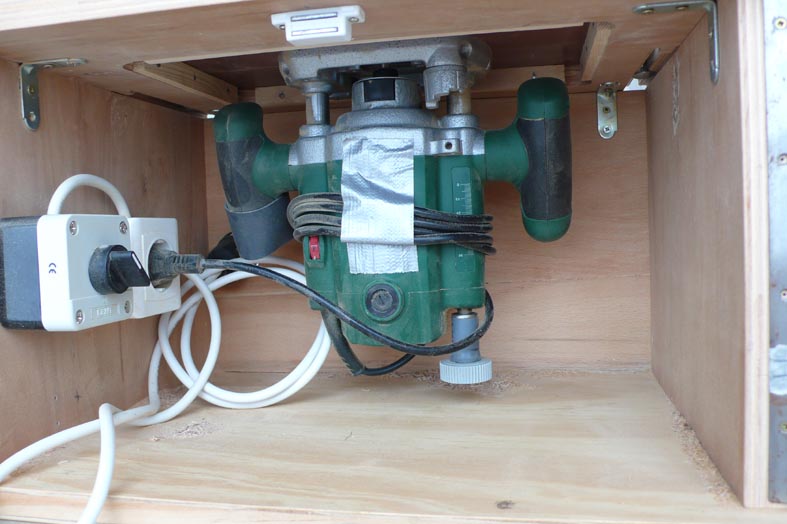

Ето и от мен една масичка за фреза, която си направих сам по чертежи от едно дърводелско списание. Фрезата я преработих малко за да направя винта за регулиране на височината.
P1020644 copy.jpg (73.15 KиБ) Видяна 13023 пъти
P1020645 copy.jpg (77.79 KиБ) Видяна 13023 пъти
P1020646 copy.jpg (73.84 KиБ) Видяна 13023 пъти
housedoktor
- Мнения: 1977
А..браво,браво много добре направено
