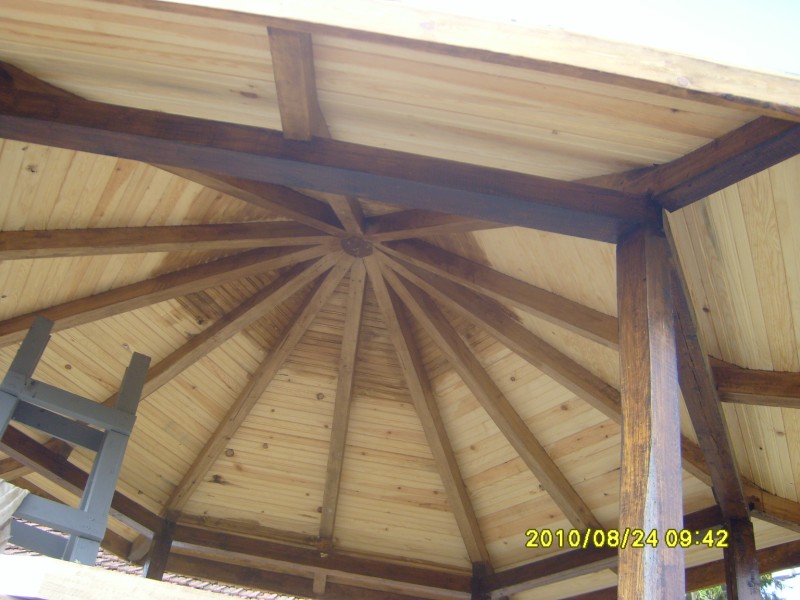

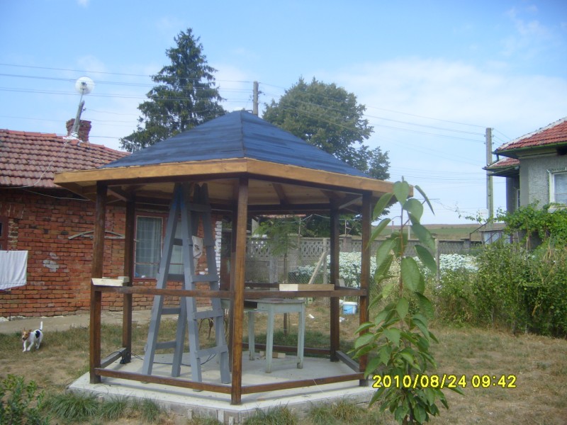

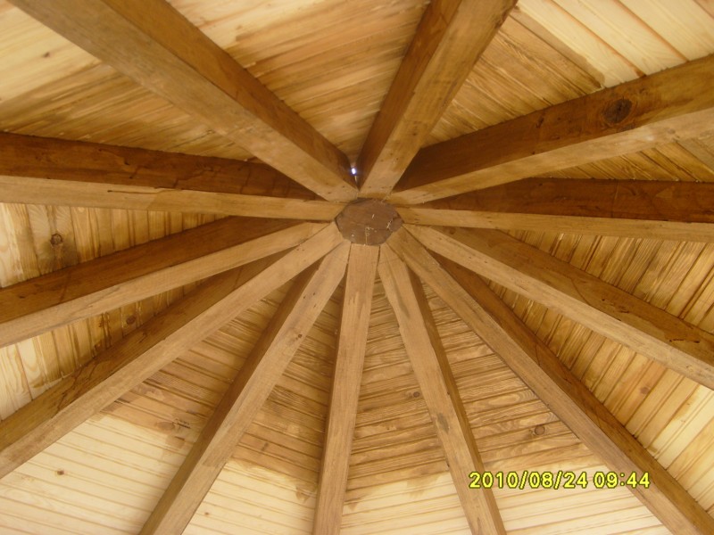

Ако ще мажеш със битумен грунд преди залепяне на воалит -мажи го с по гъст грунд да не потече през ламперията отдолу.Някой правят следното -покрива го ковът с кофражни дъски или ОСБ , лепят воалит или редят керемиди , а отделно отдолу ковът ламперия без да се гледат гредите.Помежду гредите слагат пожелание стиропор .
kapanec - специалист
Ще пробвам да ги намажа по внимателно с битомен грунд ( но и аз не съм сигорен трябвали да се грундират преди да се положи воалит) :?:
filmatoplo - майстор
По принцип е задължително при голямата мушама дето се лепи с нагряване с горелката -при ония люспи дето се ковът с пирончета не съм сигурен .

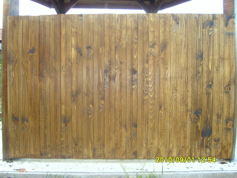

Намазах я все пак ламперията от горе с битомен грунд на 2-3 места от покарй чеповете се показа и от долу но слабо се забелязва.От долу и направих основa с лак на водна основа(Палисандър) разреден1:1 с вода,

:) Готов си , още малко че идат дъждовете.Преди воалита ще слагаш ли над челната дъска водобран от ламарина .
Някъде по напред се дискотира това за водобраните и се изказа мнение че за беседките няма нужда от такива екстри .Но иначе си нямам и на представа какво представляват и от къде се купуват.Иначе съм отворен за всякави идей.Моля за инфо по това за за водобраните :?:

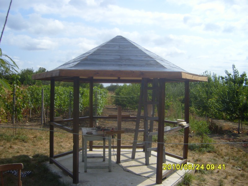

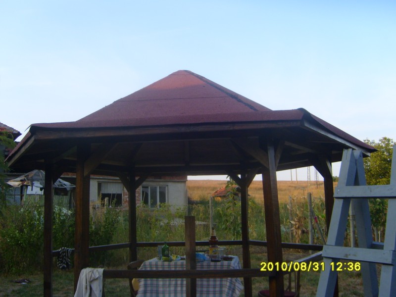

Използвах почивните дни и отхвърлих малко работа.Ето до къде стигнах, ако имате забележки моля споделете ги :?:

ZEDYCUS - майстор
Екстра е станало, колега. На челната дъска няма ли да приковеш воалита.Най ми хареса масата :-D

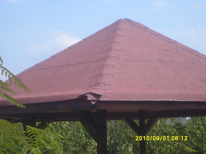

На челната дъска ще прихвана една летвичка с размери 1см дебела и 2см широка и на нея ще заляпя воалита така като се стича вода от покрива няма да подлизва и мокри челната дъкса ,нещо като "надулучните поли".За сега ми е такава идеята ако има други начини казвайте
ZEDYCUS - майстор
Аз лично бих заковал воалита за тая дъскичка. Има едни алуминиеви пирони с широка глава за тая цел. Но и да го залепиш пак ще стане. Ама аз съм привърженик на българското чук , тел и пирони, здраво да става. :-D
