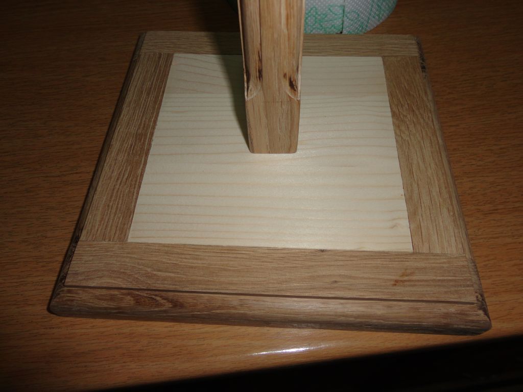

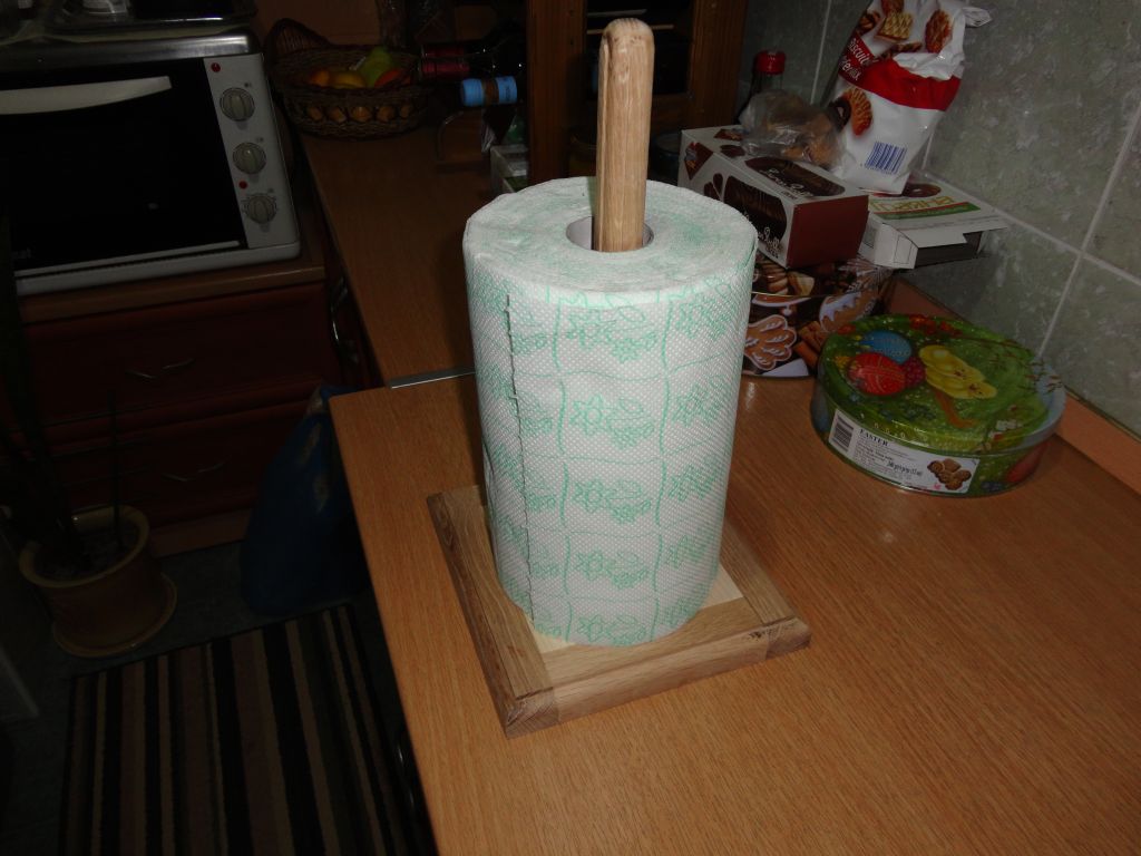

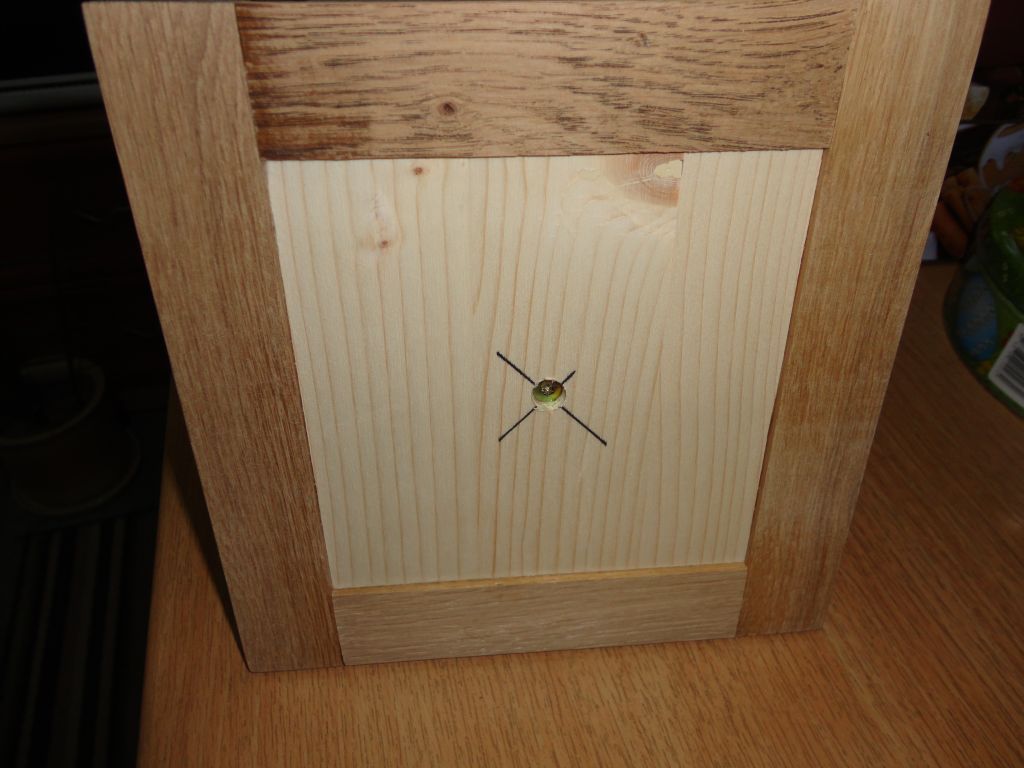

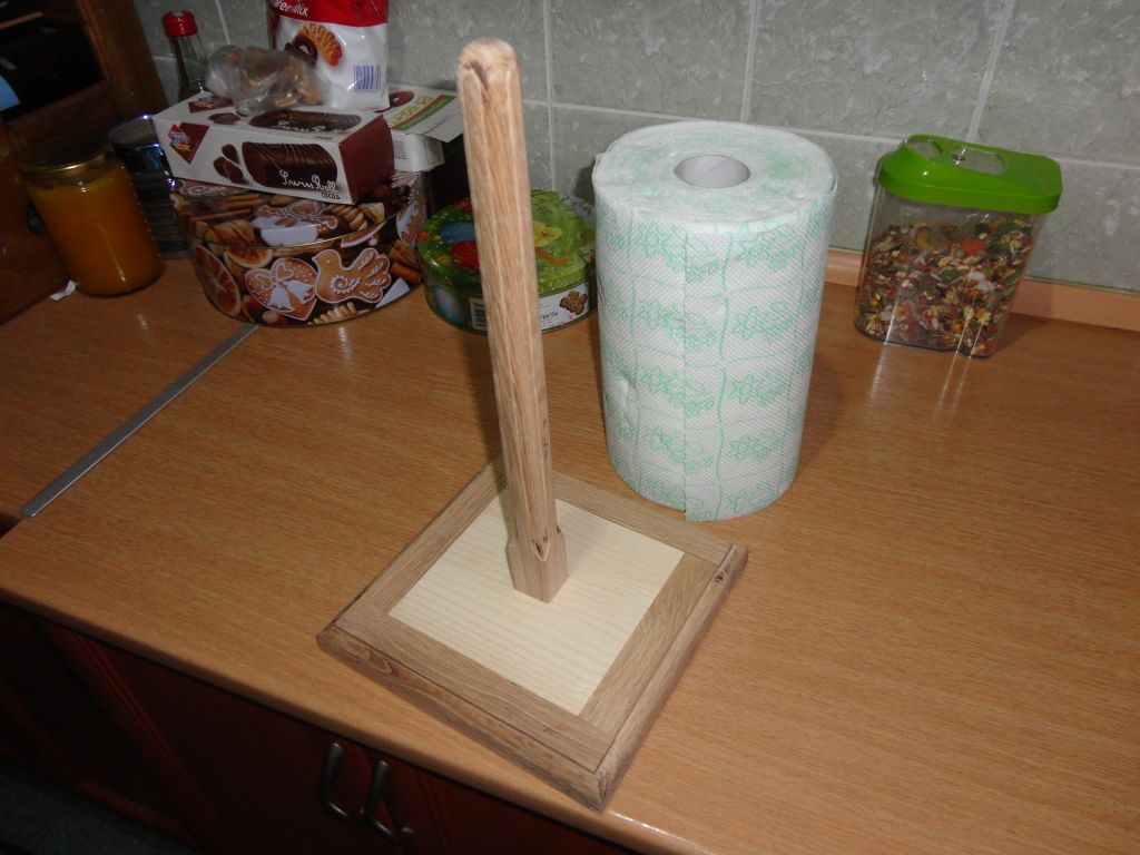

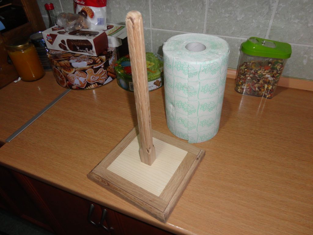

Благоверната от доста време иска да и направя една стойка да си държи рулото с кухненска хартия и днес ми остана време.Намерих малко отпадъци из работилницата.Основата е парче чам 22 мм оформено като квадрат на герунга.Обкрайчено е с изрезки о дъбово дюшеме, също изравнени на герунга и залепени с лепило като кант.Шиша е парче дъб, също остатък, оформено с оберфрезата за малко търговски вид. :lol: На основата ударих една стружка на оберката.Не е лакирано ,само шлайфано, така ще го оставя.От долу шиша е хванат за основата с един винт за дърво.
ZEDYCUS - майстор
:partyman: Edi що не резна дъба под 45 градуса, да стане като рамка. Не, че така не е красиво и функционално, ма така или иначе си рязал с герунга. =D>
EDI - майстор
Не ми стигаше дължина на двете къси парченца, идваха късички и не ми се режеше дъска за един дребосък, реших да сглобявам с наличното.
ZEDYCUS - майстор
:) Ясно , то и аз така правя напоследък, с каквото има сглабям. :partyman:
EDI - майстор
Доста такива дребосъчета ми се намират след дъбовите врата и ми е жал да ги хвърлям.Ползвам ги за такива дребни дървении. :partyman:
griffin - майстор
Еди това с оберката можеше да го окръглиш, нарочно ли го направи така.
EDI - майстор
Да, нарочно му оставих ръбовете, да изглежда малко по-разчупено. :partyman:

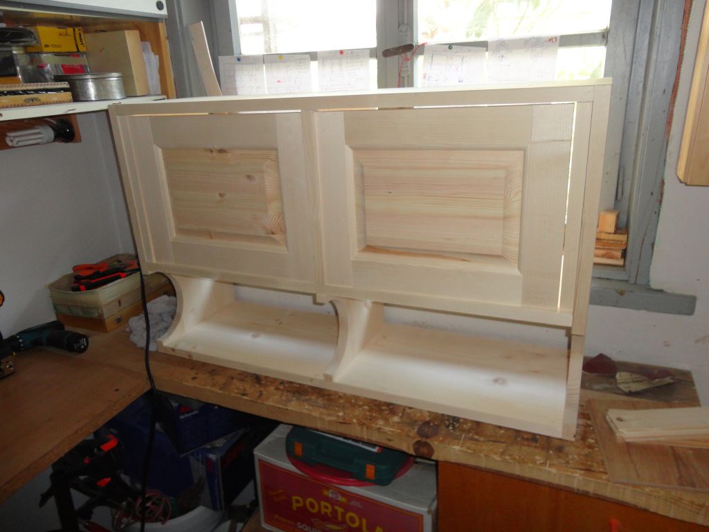

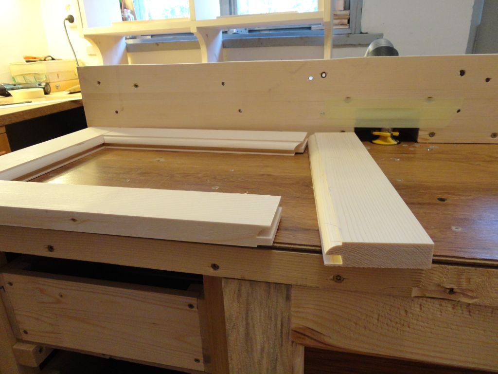

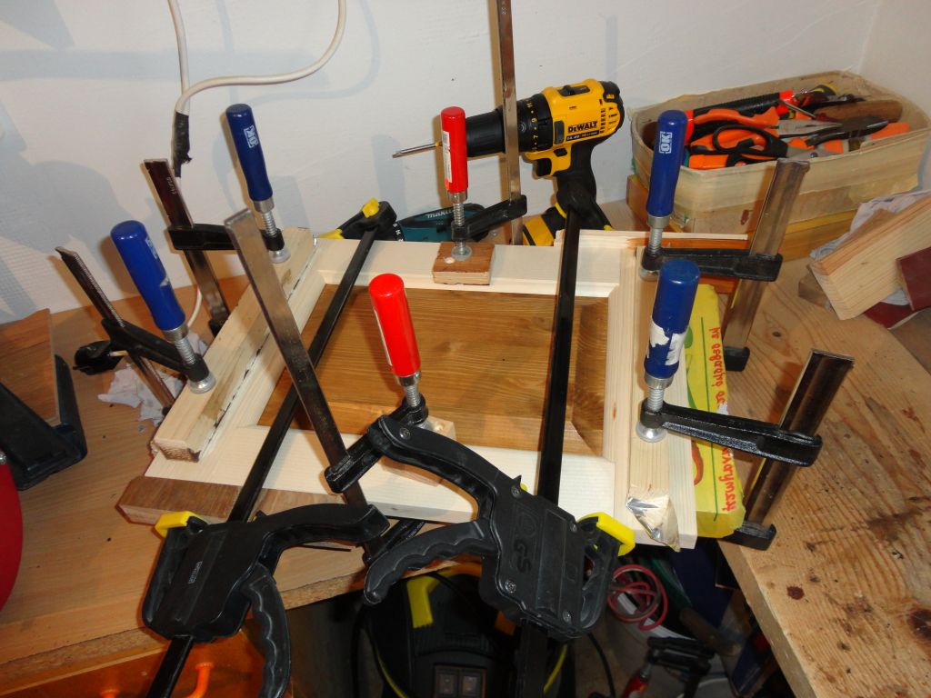

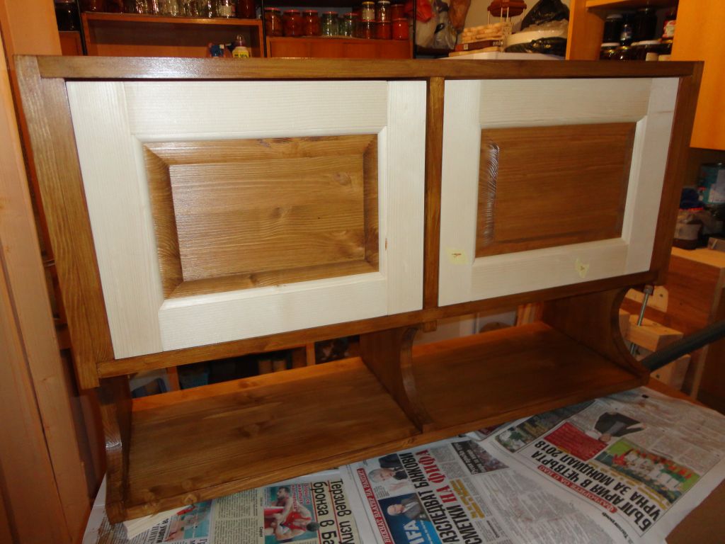

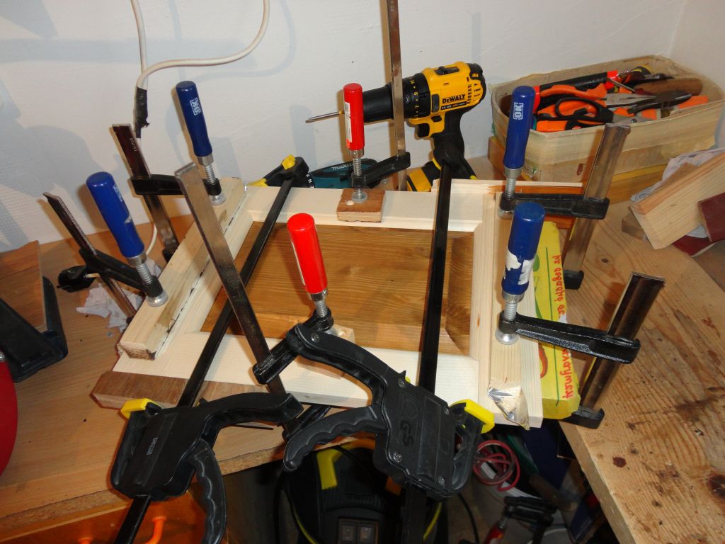

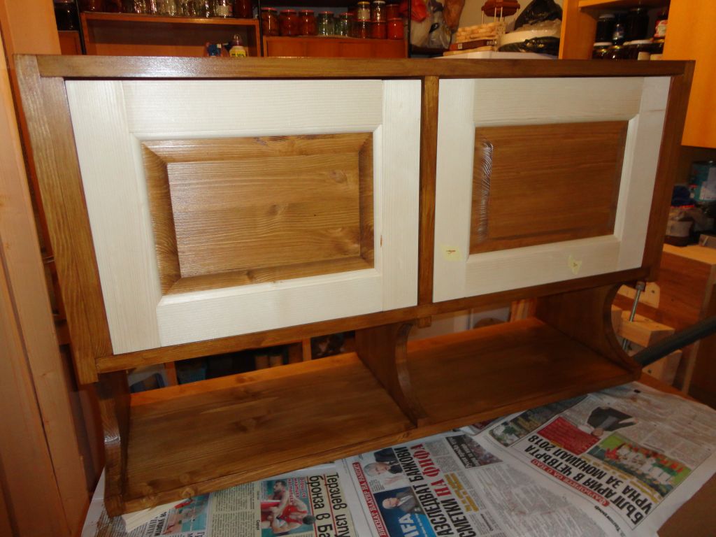

Тези дни съм в отпуск и поработих малко.Направих втория долап от серията ВИЛА.Ще е над долапа в дъбовия плот, закачен ще е за стената.Нищо особено - стандартна кройка, малко разчупен долен открит рафт.Вратичките са по стандарта на серия ВИЛА - вътрешни с външни панти.Изработени са на оберката.Пантите съм ги разглобил, виждат се на снимката да им сменя осите, че фабричните луфтове не ме устройват.Материала е чам.Долапа е с плотове 22 мм, рамката на вратата е 19 мм.Лака е ДУФА цват ДЪБ.Бялото на вратите и таблите ще се минат с две-три ръце цвят ТИК.
DSC04331 нов долап.jpg (99.31 KиБ) Видяна 1936 пъти
DSC04327 нов долап 1.jpg (101.34 KиБ) Видяна 1936 пъти

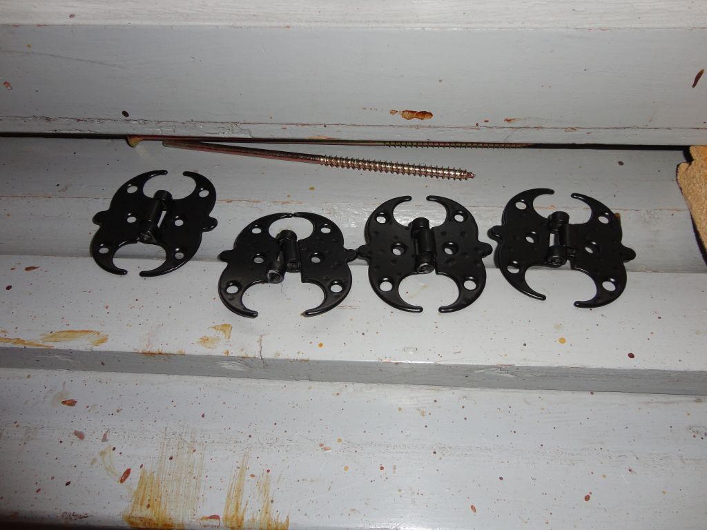

DSC04337 панти нов долап.jpg (107.79 KиБ) Видяна 1936 пъти
