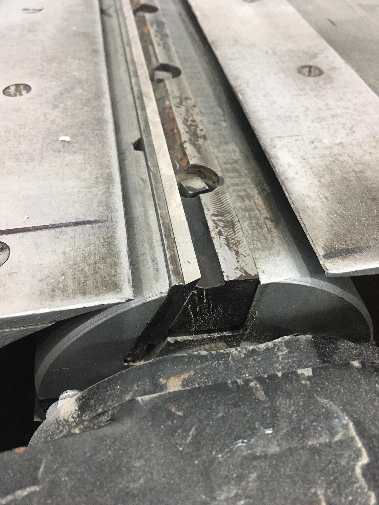

Здравейте приятели скоро се сдобих с абрихт на якоруда.Купих си нови ножове (с 4 ножа е вала) и буквално от седмица си играя с настройването, проблема е при стягане на пластината издърпва ножа на горе, какво ли не пробвах и не става.В нета нищо не намерих, даже и самия вал
Някой от вас играл ли е с такъв ( на снимката)

Отскоро и аз имам такъв. Потърсих човек който разбира от тези неща - няколко дни си игра и накрая установи че пластините са разместени т.е. всяка си има определено място на вала. Само че той ми сложи ножовете не между пластината и държача с болтовете а от страната на неподвижния плот и сега между ножа и пластината се задържа фин прах. При теб ножа е между пластината и държача с болтовете. Не знам кой е правилния вариант не само за рендосването но и за безопасност.

Аз стягам леко двата крайни болта и с чукче (и подложка естествено) вкарвам ножа до необходимото ниво. Лошото е, че като го прескоча трябва да развивам и вадя ножа и - наново.
На теория на вала се виждат отовори, през които да можеш да навиваш винт, на който да опират ножовете и така да направиш фино настройката. При никой от абрихтите ми и щрайхмусите това нещо не ставаше.

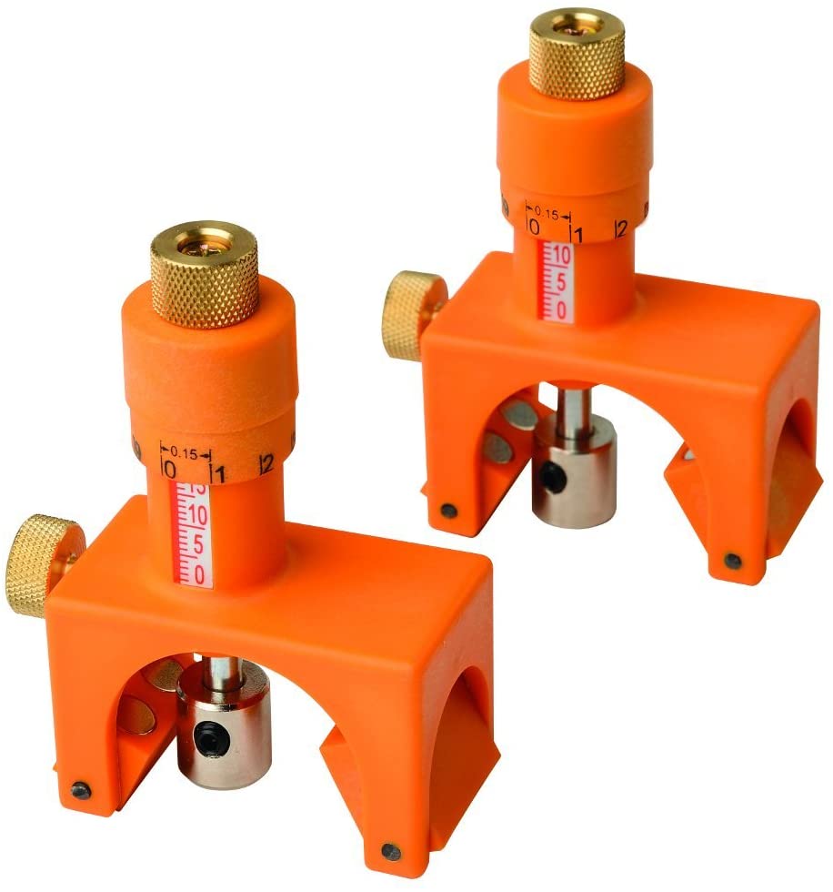

Не знам дали някой не го е споменал, но си има специален инструмент за смяна на ножове на абрихт. Хем помага да се сложи на еднакво отстояние от плота, хем предпазва пръстите от острието. Аз само с такова съм сменял ножове, става за 5 минути
