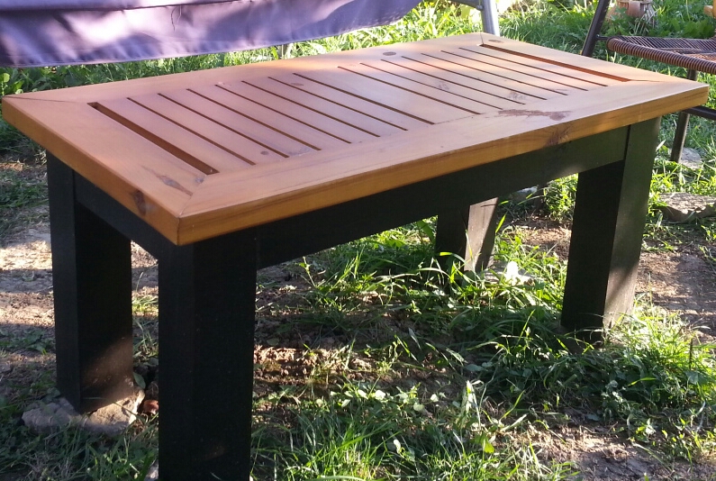

Не отричам, масата е жестока наистина. Много ми харесва. Адмирации за изпълнението.

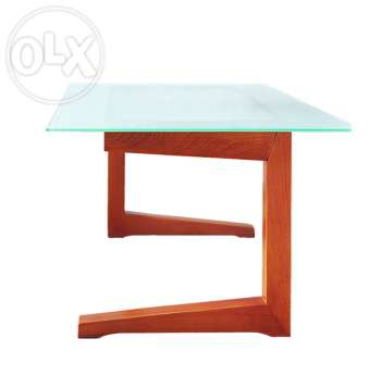

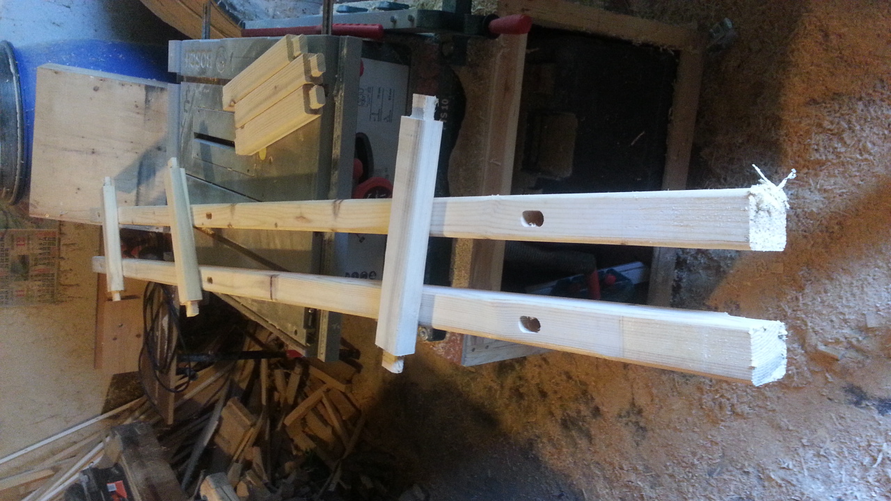

Видях тази маса в един сайт бутикова незнам си каква с цена 650лв и си викам интересно предизвикателство не мога да не се пробвам. Направих дървенията от дъб и някаква американска акация с много тъмна дървесина ще снимам едно към едно стана само не съм зглобил двата крака в правоъгалната рамка мисля че е така модела малко афиф ми се вижда дано стъклото спъне конструкцията та за него да попитам как се хваща?Моята стъклото е залепено с нещо за алуминиеви фита а те са с шпилка от долу за дървенията.
griffin
- Мнения: 2061
Не би трябвало да е толко афиф конструкцията, краката са си нормални само носещите за горната част са по един от всяка страна
. Плота може би може и директно с епоксид върху дървото, но ако се счупи ще ти е мъка да го смениш
. Има едни крачета отгоре с шапчица за която може да залепиш стъклото, а шапчицата да порънеш леко в крака. Предполагам в магазин за обков могат да ти покажат нещо от сорта.
