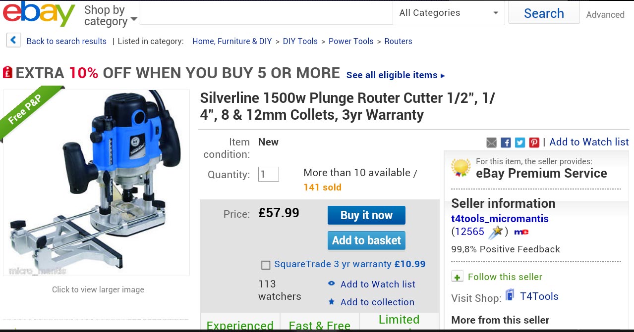

Ако вдигнеш бюджета до 100 паунда може да си вземеш прекрасна фреза от ибей.

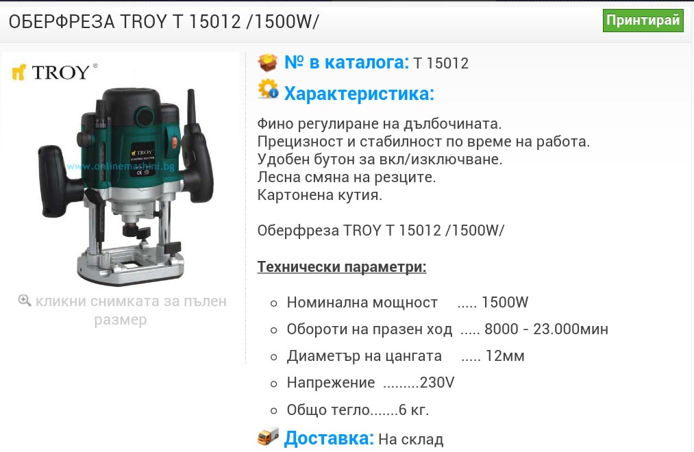

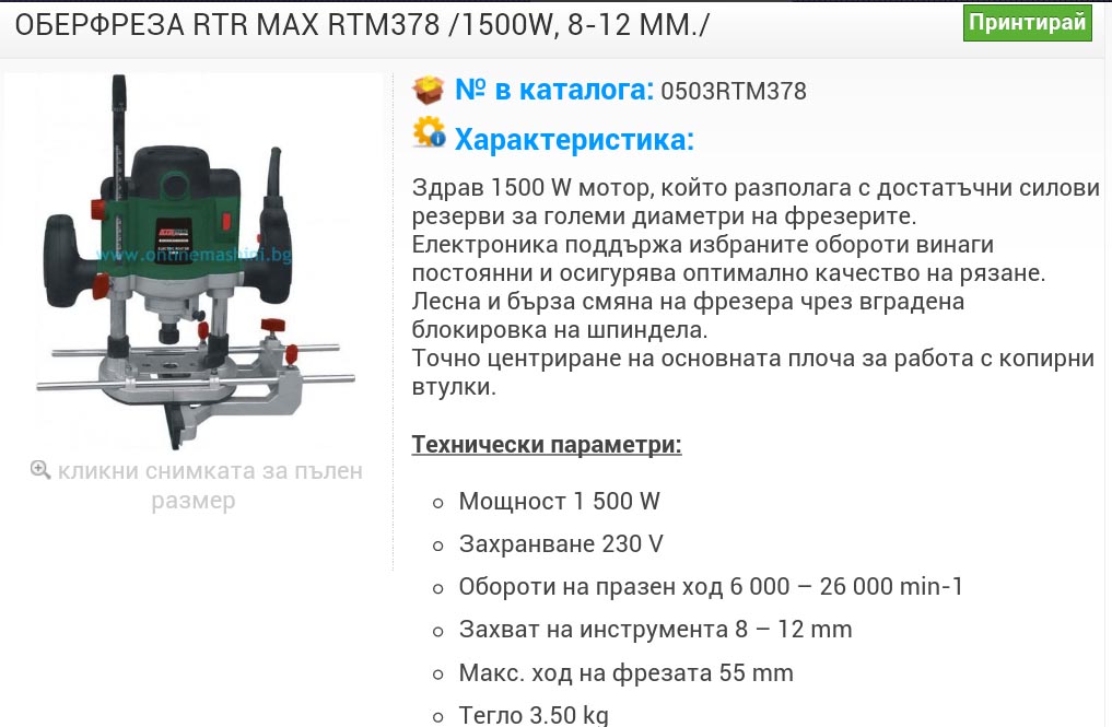

А междувременно вижте на какво попаднах из нета: А сега вижте това, което се предлага при нас:
Откривате ли някаква съществена разлика
, освен че наще се предлагат само с милиметрови цанги?
Според Вас TROY и RTR заслужават ли си вниманието, ако поради близката им родствена връзка с горната може да се поставят и инчови цанги?
pgt
- Мнения: 238
EDI според мен направо са си едни и същи, само дето фирмите, които предлагат различните марки са си поръчали цвят на корпуса и може би различна окомплектовка. А иначе е ясно, че RTR е по удачния избор, защото освен това, което си забелязъл за оборотите е по-евтина и в комплет с 8 и 12 мм цанги. Все пак обаче нещо не вдъхва много доверие, китайско внесено от Турция.
EDI
- Мнения: 10107
Е, аз затова викам почти.Има някакви малки разлики, но не е нещо кой знае какво.Иначе от един завод излизат.
Каквото и да вземеш, всичко е Китай.ТРОЙ-а и ДИЛВЪРЛАЙН-а също.Въпрос на късмет.Може да те изкара до пенсия, може още утре да клекне мотора или електрониката.Като гледаш конкретната машина, гледай да няма луфтове във вала, вала да върви леко, гайката на цангата да затяга добре, да няма луфтове в колоните.Вътре вече, божа работа.
