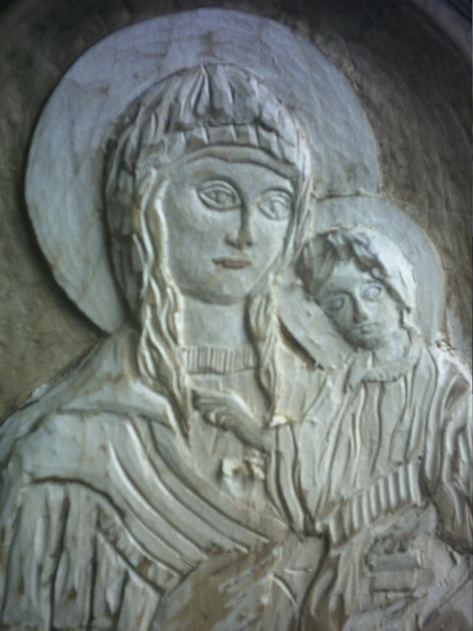

уважаеми господин jordano, alata i apikov.доста се потрудих, но не пипнах шкуртката, много се ронеше тази стара дървесина, но до някъде схванах до къде да ''дълбая''. даже мисля, че за лицето на младенеца, попрекалих. трябваше да си напаравя няколко длетца от 1мм и 2 мм прави и работата почва да се оправя.още един път благодаря.

beteanec написа:уважаеми господин jordano, alata i apikov.доста се потрудих, но не пипнах шкуртката, много се ронеше тази стара дървесина, но до някъде схванах до къде да ''дълбая''. даже мисля, че за лицето на младенеца, попрекалих. трябваше да си напаравя няколко длетца от 1мм и 2 мм прави и работата почва да се оправя.още един път благодаря.За такива дребни детаили, малките длета са си просто задължителни. Аз съм си направил такива от механична ножовка и съм доволен.

Дребни длета , особено холкери, може да се направят от спици за чадър, а който прави миниатюри и от игли за шевни машини.Не може всичко да купуваш, къде ще му излезе края.
Който е по паралия може да си купи дребни длета с отлично качество от книжарница "Миско" на Бул. Хр. Ботев между Солунска и 5- те кюшета. Книжарницата е за материали за художници. За София става дума. Трябва да кажа , че длетата са в ограничено количество, тъй- като майстора почина преди години и каквото е това. Качеството ми е чудесно, аз ползувам няколко от двадесетина години / тогава и цените им бяха други/ и едва ли съм ги заточвал един път през това време, а експлоатацията им е усилена.

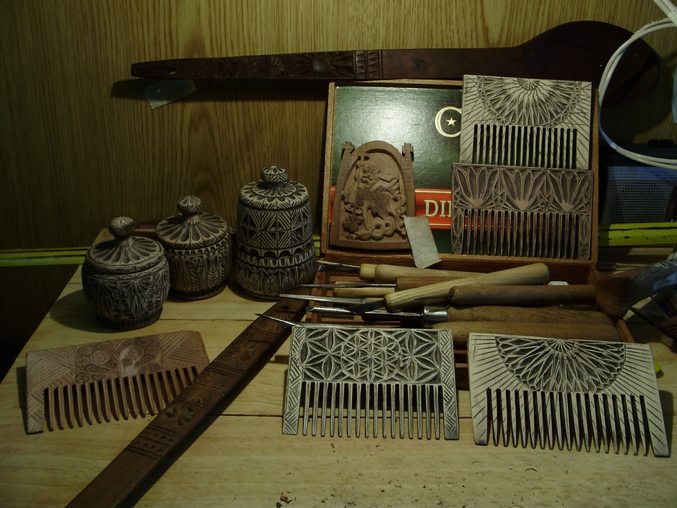

здрасти jordano.а намерих му колая. имах неизплозвани / златарски калеми/ и понеже занаята замря отдавна, седнах и си ги приспособих за дървото където не можах използвах малки пилички и си направих тия дни към десетина различна големина и чуствам че нещата придобиват друг привкус. калемите се оказаха много полезни и стоманата им е добра.
