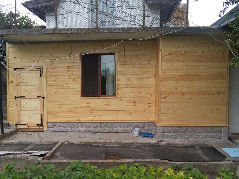

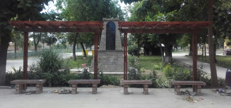

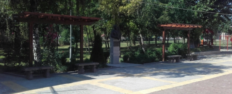

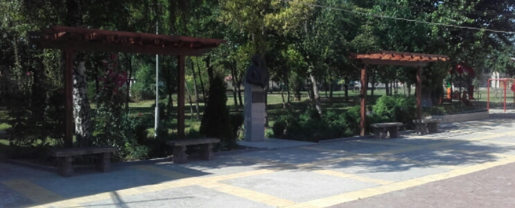

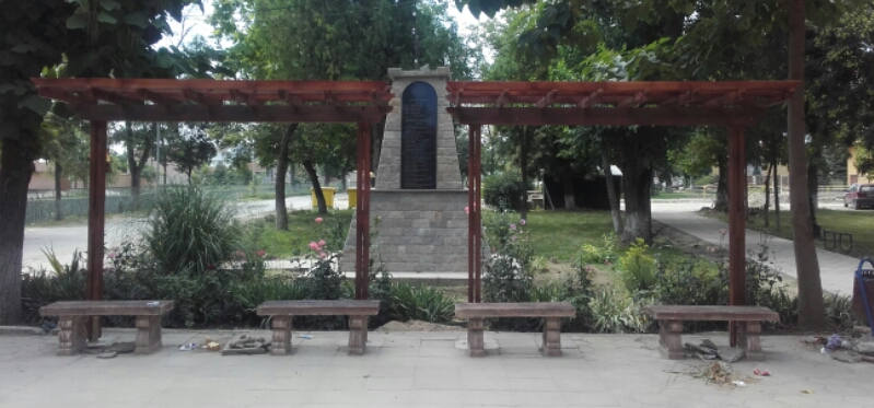

mavryt4o - майстор
С това се занимавах тези дни.Перголи за площада.

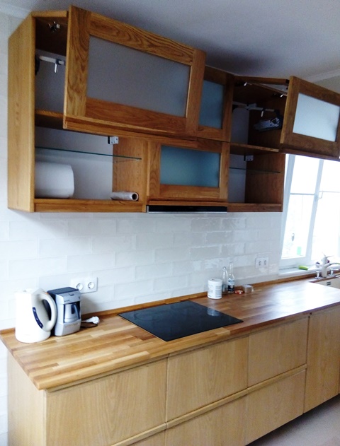

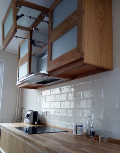

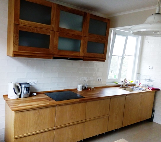

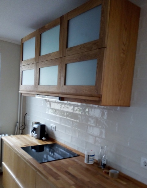

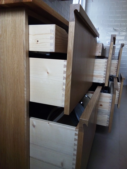

И аз имам едно дърводелие, което не успях да направя за един ден :yawinkle: .
Качвам го тук, защото първото шкафче е показано на 57-ма страница в тази тема.
themask - специалист
Страхотна кухничка се е получила :supz:
Ама, хора, давайте и по някой и друг ред обяснения - какъв материал е ползван, какъв финиш, нещо за процеса... Иначе така си гледаме само снимки. :partyman:
nikel - специалист
Идеално си я направил - браво.
sbh - специалист
пет авг 03, 2018 12:41 amthemask написа:
За да си спестя време и пари използвах плоскости от МДФ с дъбов фурнир. Ако бях правил всичко от масив, сигурно щеше да ми е нужен повече от кубик висикокачествен дъбов материал. Тъй като не разполагах с машина за кантиране пък и за да стане по-здраво, кантовете са направени от масив като видимата част е около 8мм. Страниците на чекмеджетата са от слепени чамови дъски, защото водачите на чекмеджетата изискват дебелина до 16мм и ако ги бях правил от дъб щях да произведа твърде много дъбов талаш :yawinkle: . Тъй като нямах никакъв опит с употребата на масло като финиш, долните шкафчета ги лакирах с лак на водна основа. След поставянето на плота и омасляването му, видях че с маслото се работи много по-лесно и се постига по-добър резултат. Така че горните шкафчета са със същото масло като плота. Вратичките на горните шкафчета и всички дръжки са от дъбови дъски. Механизмите на чекмеджетата и на вратичките на горните шкафчета са на Блум.
