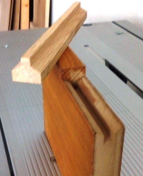

пет авг 03, 2018 6:43 pmbulhomes2 написа:Олепилен фурнирен кант се лепи чудесно с ютията. Кое става по-здраво с летвичките от масив за кант?
[/quote]
Това с ютията съм го опитвал и никога не ме е удовлетворявало като резултат. За някаква спешна поправка на нещо малко върши работа, но цялата кухня не бих я направил с ютия. А "летвичките" всъщност са профили и не допускам, че някой стандартен кант от масив може да е по-здрав.
bulhomes2
- Мнения: 5537
Значи нещо не правиш както трябва. Ютията се задържа до малко преди да изгори канта. Установява се опитно. По време на нагряването периодично се накланя към двете страни, за сигурно залепяне на канта на ръба. След като е нагрято се затиска с дървено трупче, което също се накланя към ръбовете. Трупчето помага канта да е затиснат по време на залепването, и отнема от температурата за по-бързо втвърдяване на лепилото. Обрязването на канта е хубаво да се прави с оберфреза, защото с ножове често канта се цепи по жилките на дървото и в залепения участък. Разлепвали са ми се кантове, лепени на кантиращи машини, но такива с ютията - никога.
bulhomes2
- Мнения: 5537
Дали е с ютия или на кантослепваща - принципа и лепилата са същите. Трябва да се загрее лепилото, за да се разтопи и слепи. При PVC кантове не могат да се вдигат високи температури с ютия, затова по-добрия вариант е с пистолет за топъл въздух (спрямо ютията). При фурнира с ютия се постига много добро разтопяване на лепилото, без да се прогори той. Съчетано с притискането с трупчето е видно, че залепването ще е по-добро от кантослепващата. Както и казах в началото на диспута - имал съм разлепени кантове от кантослепващи (няколко вида), но от ютия - никога. Кантиране с полиуретаново лепило никога не съм виждал и чувал.
