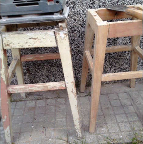

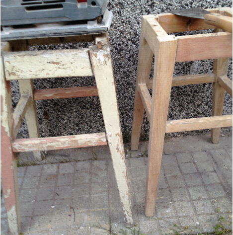

Някой може ли да каже, дали това жълтеникавото е някакъв грунд от онова време, защото се шлайфа доста трудно. Под пласта с боята е. Както се вижда, шарката на дървото се личи и през него, но предполагам, ще промени доста цвета на лака, ако го нанеса върху него, пък и след като не знам какво е, дали ще хване добре?

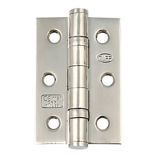

Здравейте!Имам няколко въпроса относно изработка на масивни , безфалцови интериорни врати.Интересува ме колко мм фуги се оставят и модела и монтаж на панти.Правил съм 2-3 но все на магия.Сега искам първо да си направя скица с точните разстояния и да си я следвам.
bimbaeco - майстор
Аз правя вратата колкото светлия отвор и намалявам крилото, след като монтирам пантите. Пробвал съм по размер и ми е идвало късо крилото. Така е по сигурно.
Такива панти ползвам. Много е важно да им направиш легла, за да не носят винтовете тежестта.
