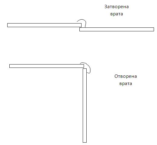

Вижте картинката по-надолу. Търся панта, която да е на 180 градуса в затворено състояние и 270 градуса при отворено.
Не може да се сложи перпендикулярна страница на това чудо, което сглобявам и трябва да се монтира на успоредната...само че не знам дали има такива панти.
Благодаря предварително.

Има, разбира се. :)
Не си писал от къде си, но в Мосю Бриколаж трябва да има, или поне имаше. Ако е за 2-4 бройки - купувай. Ако е за повече - недей, щото ще те одерат с цена.
Ако си в София, ще изровя телефони дето може да ти помогнат.

Ще ида до Бриколажа, но какво да питам. Къде са 270-градусовите панти? Има ли точно наименование това което търся?
maroka - специалист
270-градусовата панта представлява съвсем различно нещо.
Тази, която искаш пак отваря на нормалните градуси....най-често я наричат панта "на челна рамка" и застава до неотваряемият панел, тоест не го захлупва.
Потърси в Пловдив магазин за мебелен обков...там ще ти я покажат.

Това което търсиш е успоредна панта,но наистина лицето трябва да ти равни с мъртвото,а не да излиза напред и да го застъпва :)
danev_tr - специалист
Това се нарича челна панта. Но в случая вратата равни със другата плоскост.
shadowman - майстор
Ако не сисе оправил пиши, ще ти кажа какво има в Пловдив. И да спомена, има точно таква панта за такива врати (както са нарисувани).
