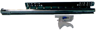

искам да си направя сам кухненското обзавеждане но не знам какви механизми да взема за чекмеджетата искам да се затварят плавно.и в същото време да се качествени на кой производител да са.видях на един познат тези които съм качил на снимката но не знам кои е производител и в кои магазини се продават.

Въпроса е колко пари ти се дава. Последно монтирах тандембокс с блумоушън на Blum и ми хареса как стана работата (прогитви си 60-70 пари а може и малко повечко щото ще ти рябват рейлинги, а и имат разни аксесоари към механизмите). Трябва да знаеш, че повечето механизми са направени за дъно с дебелина 16 мм, тоест ако позлваш 18мм ПДЧ ще трябва да се направи фалц. По магазините има и други марки които са по-евтини (китайски или турски), ти ще решиш какво да си купиш. Аз от обкова на Blum съм доволен и фи ползвам най-редовно.

това което е на снимката на Blum ли е?
kraitan - напреднал
това което искаш на снимката се казва soft close качествени са на hefele обаче мисля че са по 50лв комплекта
