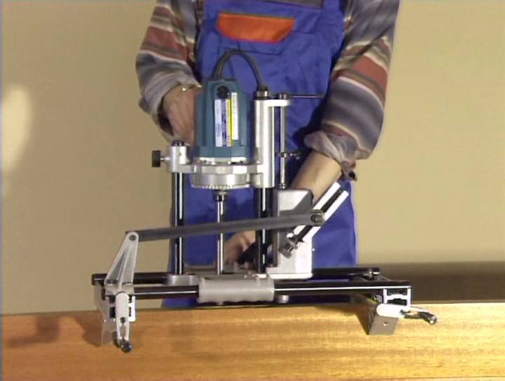

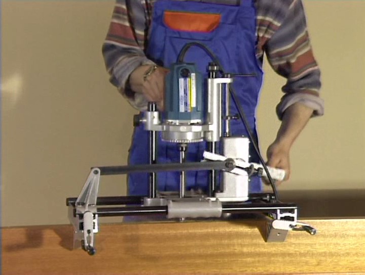

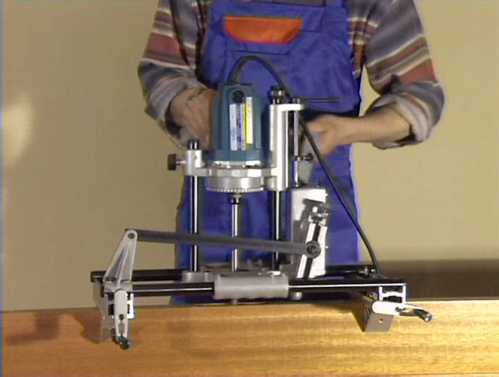

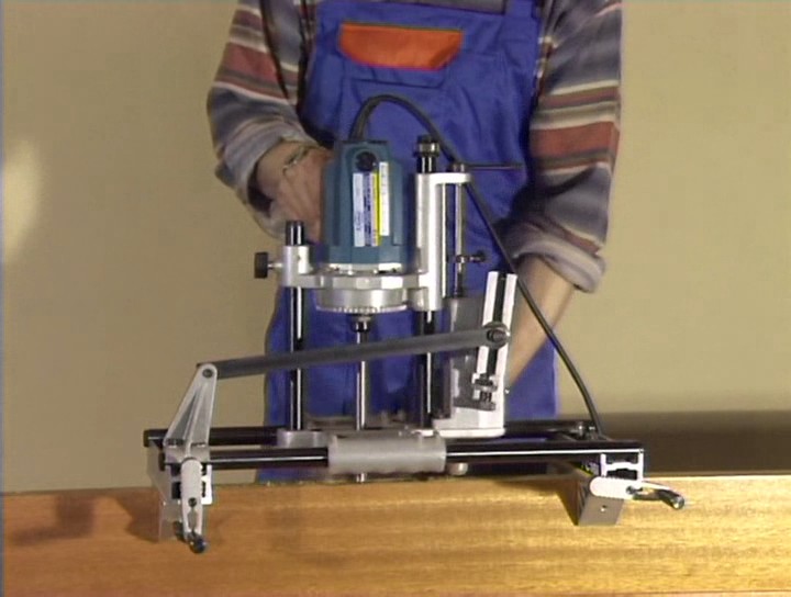

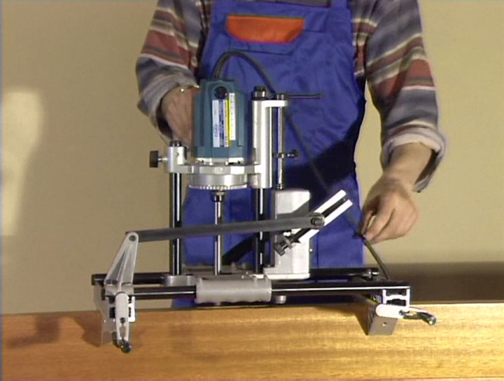

Днес гледах едно филмче (руско). Там беше демонстрирано как се монтира врата, та там използваха едно много интересно приспособление – ако се изтеглят всички картинки и се пуснат на слайдшоу се вижда какъв е ефекта. Ако някой има идея дали в България това чудо се продава или как може да се изработи ще се радвам да го обсъди.

работил съм с такова.на VIRUTEX е.испанска е фирмата и е много удобно нещо :wink: направо се раждаш,ако ти се налага да правиш основно врати

значи да поясня:това приспособление се използва единствено за вкопаване на брави и принципът на работа е много лесен.закрепваш и въртиш ръчката и толкоз.е и малко настройки преди това
ето клипче:http:http://www.youtube.com/watch?v=wcLVudybFGI

Това е инструмента http://www.soubertools.com/dbb.html Струва бая пари , ама си струва :lol:

Колега така или иначе въпроса ти беше дали това чудо се продава в България. Да това е машина на фирма Вирутекс и се продава в магазините на фирма Тека. В София има такива два магазина единия близо до Южния парк другия в Люлин. влез в сайта на фирмата и ще видиш точните адреси на магазините.
