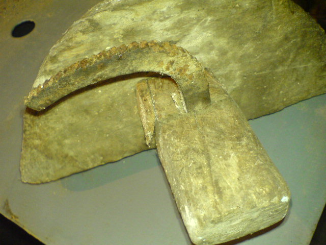

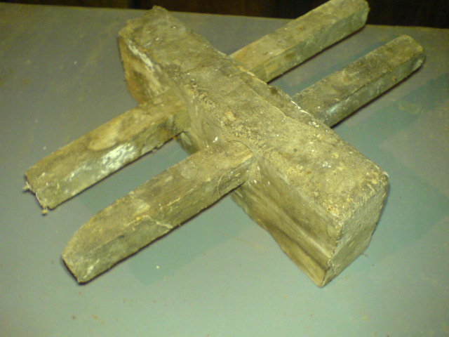

Мисля, че това са стари дърводелски инструменти или мерки. Някой може ли да каже за какво и как са се използвали

Първото не мога да разпозная а,второто най вероятно е чап-уред за отбелязване

Възможно е първото да е за изкопаване на жлеб за дъното на буре. В събран вид. Послесе отварят дъгите малко и се слага дъното. Така мисля.
profesionalist_wood - майстор
Точно,за жлебове на бурета е. :partyman:
