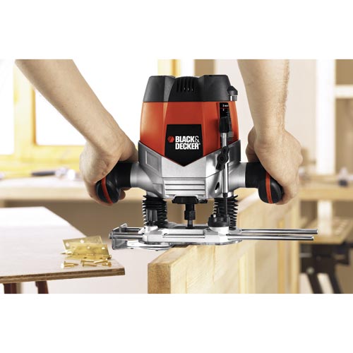

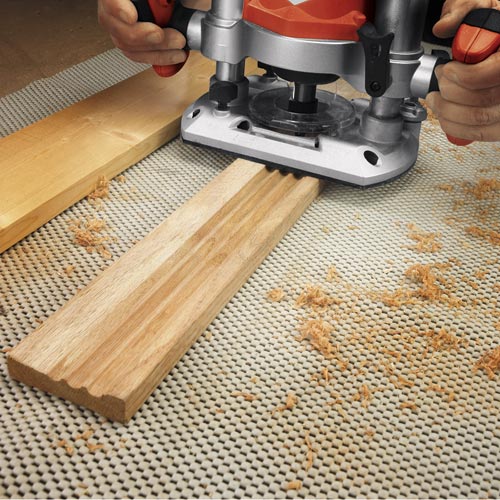

Христо - напреднал
Някой може ли да даде малко пояснения как точно се работи с това? Знам какво върши (и ми трябва), от снимките се досещам как би трябвало да работи, но още имам много неизвестни... Питах един младеж - консултант в "Бриколаж", пича въобще не знаеше. Оправда се, че още не е продавал фреза. Е как да продаде, като не може да ми покаже как да си я ползвам ! :-D
Та ако можете да ме упътите към някакви инструкции с картинки, или админите да напишат една статия по въпроса, със снимки, би било идеално !
velsi - Почетен майстор

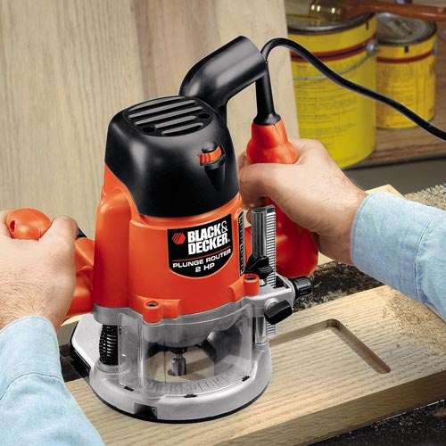

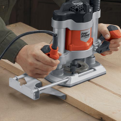

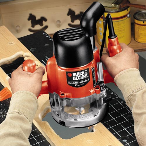

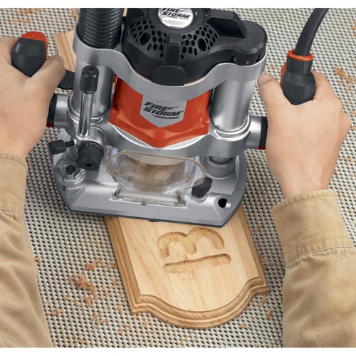

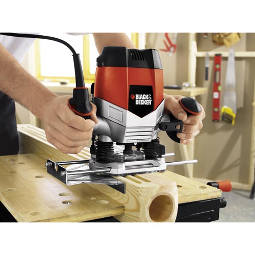

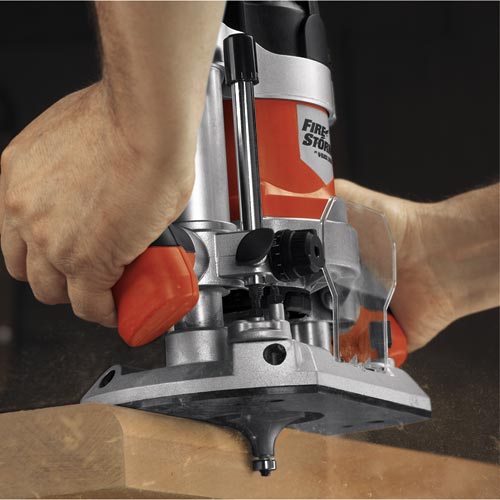

Ръчната фреза е перфектен универсален инструмент. Използва се най-вече за дърво, но могат да се обработват и меки метали, например алуминий, пластмаса, текстолит и разни подобни. Може да се използва по няколко начина: свободно дълбаене (светло или на определена дълбочина), издълбаване на канали (обикновени или профилни според режещия инструмент), челно обработване на кантове, пробиване на отвори.
Всеки модел има ограничител на дълбочината, линеал за право водене. Предимството на по-мощните модели е, че понасят поставянето на по-големи профилни режещи инструменти. При този вид машини няма никакви редуктори, оборотите са високи (25-30000) и движението се взема директно от вала на ротора. Затова качествената марка е за предпочитане.
