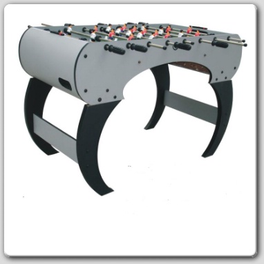

Поздравления за ентусиазма!!! много добра занимавка,но ако решиш мога да ти предложа готова,при това чисто нова. Вносител съм на всякакви занимателни игри и съоръжения. Ето и един от моделите които предлагам.
За повече инфо на 0888 774 707 Мартин Стойков
