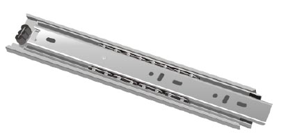

какво разстояние трябва да оставя между чекмеджето и шкафа за да може водача да върви свободно?водачите са хефиле.

Взимаш шублера и мериш дебелината на водача. Толкова трябва и да е въпросното разстояние. Може цялото чекмедже да е 1 до 2 мм макс по-тясно, но да не е по-широко от светлия отвор на шкафа минус дебелината на водача по 2 (щото са два). Като го сглобиш, ако върви малко "тежко", може да отхлабиш винтовете към чекмеджето с около четвърт оборот, няма да е фатално.
Успех! :)
П.П. Мисля, че дебелината на Хефеле беше 9 и нещо мм. 10 мм без малко, но не си спомням. Мери ги.

точно така направих и всичко стана много точно но чекмеджетата вървят малко трудно можеби трябваше да остава още 1-2 мм хлабина
Master_Kenobi - V.I.P.
Ако "напъват" навън, няма оправяне. Но виж, дали не "дърпат" навътре и отхлаби малко винтовете. Няма да увиснат след време.
Или геометрията на шкафа или чекмеджето не е точно правоъгълна. :?

maroka - специалист
За този водач на ХефИле.......махаш 26 мм от светлото разстояние и получаваш габарита за кутията на чекмеджето.

maroka написа:
аз оставих 22 мм. защото като ги мерих с шублера бяха по 11 мм. но явно трябва да имат хлабина за да работят добре.
maroka - специалист
Именно, повечето водачи изискват този стандартен луфт.....за всеки случай като купуваш водачи питай консултантите, или проверявай в каталога :wink:
