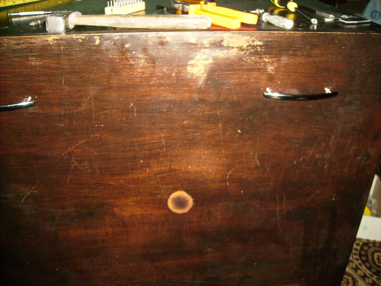

Интересува ако лакирам този шкаф дали ще се заличи разликата в цветовете?Имам предвид че има изтъркано на места и стой светло.И ако няма да стане с лак как да го направя?
griffin - майстор
Изшкуряваш вкафа и лакираш на ново, като го изкуриш той целия ще стане светъл :-) само внимавай с шкуренето че това поне като го гледам така ми изглежда естествен фурнир върху ПДЧ да не изтъркаш савсем фурнира
