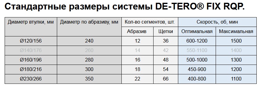

Какво Ви е мнението за това,заслужава ли си.За шлайфащия цилиндър става въпрос.
EDI - майстор
Да.Аз с подобна самоделка полирам дърво.Това обаче е от последните операции, след другите шлайфанета.
nikel - специалист
Благодаря.Асортимента е от 40 до 600 като едрина на абразивните частици.
EDI - майстор
Този тип дискове е за шлайфане на изделия с неправилна форма, заобляния и други подобни, където не се търси идеална равнинност, защото с едрите зърна може да замине геометрията.Аз имам дени малки дискове и ги ползвам с дрелката.Най-вече ползвам от 240 нагоре за фино шлайфане и полиране.
nikel - специалист
Поръчах от Алито 240 и 320,когато пристигнат ще пробвам / най вероятно следващата година,живот и здраве /
nikel - специалист
Какви трябва да са оборотите за да шлайфа ефикасно?
EDI - майстор
Зависи от дървото, но не повече от 3-4000 .
nikel - специалист
Получих 240 и 320, направих проба и на двете при над 3000 об/м и пали бук при най малкото задържане на детайла /по точно се получава черна следа /.
