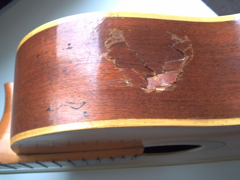

Имате ли идеи как да я реставрирам или поне да я заздравя някак си?
Какво лепило е по-удачно според вас: С200, епоксидна смола или нещо друго?
Ако сложа някакъв материал отвътре дали ще й пострада сериозно акустиката?

Според мен най-добрият вариянт е с подлепване на армираща лента като тази http://www.terazid.com/bg/?act=content&rec=164 или мрежа като тази http://www.terazid.com/bg/?act=content&rec=149 /по възможност от вътрешната страна/, която заливаш после с лепило за дърво с четка, отново лента /на кръст/ и отново лепило.

а тук има как да си я направиш сам
http://www.youtube.com/watch?v=1QOFKozWBjo
http://www.youtube.com/watch?v=362aNDaKUik
http://www.youtube.com/watch?v=wIKnYFCE5EU

привет , погледни този форум
www.muzikant.org
там има доста интересни неща по въпроса а има и лютиери с които можеш да се консултираш ......и ако не посмееш сам да им го възложиш като задачка :)
