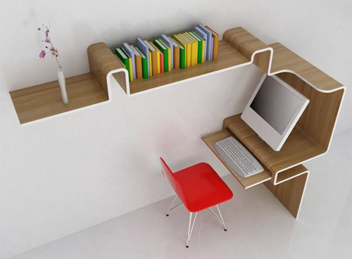

Здравейте
запален съм по дърводелството и искам сам да си направя това бюро... За това моля хората които се занимават с това или поне малко разбират да ми кажат от какъв материал да го направя, как се огъва дърво, как се закрепя към стената...
jameson_2001 - специалист
Имам някаква идея, че е направено от ПВЦ или вид шперплат. От масивно дърво е по-трудно, но не невъзможно.
Guilty - напреднал
да специално за извивките от дърво мисля че ще станат много друдно... а знаеш ли технологията за извиване на дървото?
При тези извивки забрави за извиване на масивно дърво, по скоро ще ги направиш със сглобки, но не и с извиване !
Guilty - напреднал
мина ми през акъла от дървени греди да изрежа квадратчета точно за извивките и да ги заобля... или това е тъпа идеа?
Няма да стане да изрязваш от по-дебели греди, най-малкото ще е слабо и няма да носи. Цялото нещо трябва да е по посока на дървесните влакна т.е. и вертикалните "моменти" също. Ако ги отрежеш от едно парче вертикалните ще ти дойдат напречно на дървесните влакна и самата конструкция отслабва доста. Не знам дали ме разбра, ама все пак е 2.35 и не съм настроен за съвети. Айде лека ! :oops:
peshev-ko - специалист
Това става най-лесно с шперплат.Има такъв, специално за огъване.Не е скъп.Има го 4мм и 6мм. Огъваш лист по лист,докато достигнеш желаната дебелина.
shadowman - майстор
И аз да се изкажа. Това е само проект и едва ли го има направено на живо. Евентуално, може би ще стане нещо ако се направи на детайли с по една извивка, материала би трябвало да е МДФ. Идеята ми е за професионално изпълнение, за домашна работа не виждам как би станало.
maroka - специалист
Има го и е направено, макар и не в този вариант :)
Прави се от слоиста дървесина, олепилена и извита по шаблон - термопреса. За домашно изпълнение просто няма смисъл да говорим :)
Хайде сега помислете и други варианти/мокро огъване по шаблон/ и ще стигнете до извода,че става.Ако не сте опитвали,не бъдете категорични...
